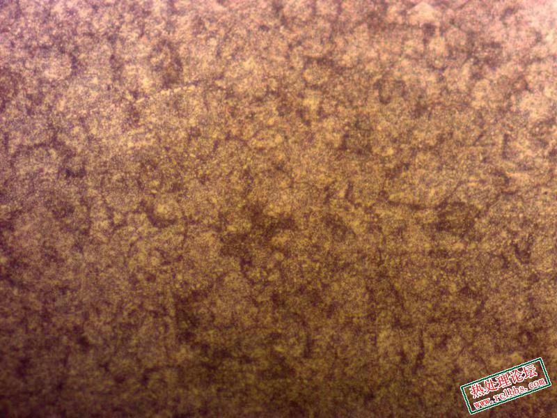

没做过调质,有个新产品需要增加一道调质,请各位大神指导,设备有网带炉和井式炉。

补充一下,后面还有一道感应淬火。

淬火温用下限,冷速慢点然后根据要求硬度回火

你总得说下什么材质的,硬度有没有要求等等一些基本信息吧?

调质是淬火加高温回火。相对于普通的淬火回火,只是回火要高很多。只能按照淬火硬度调整回火温度和回火时间
