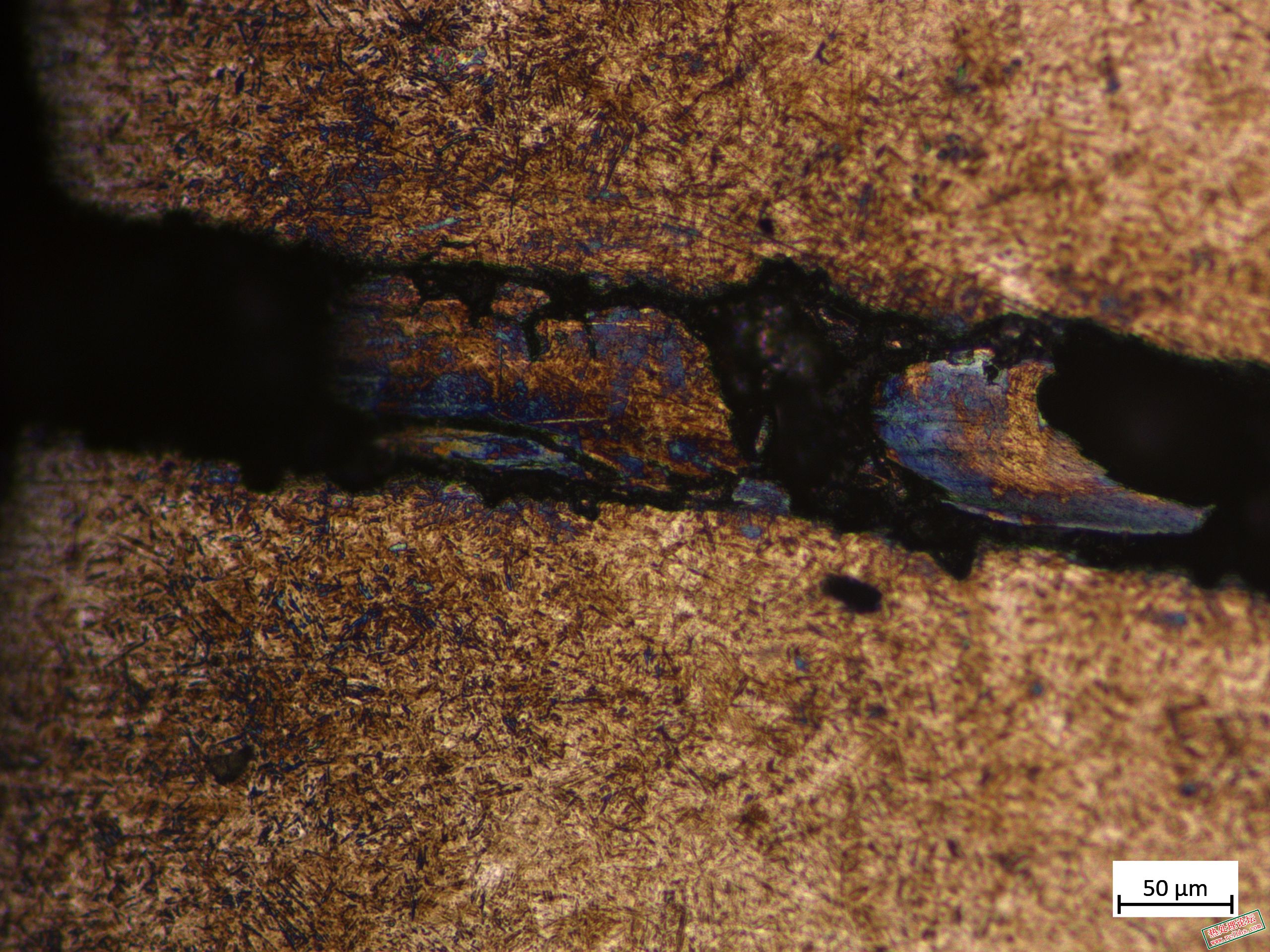

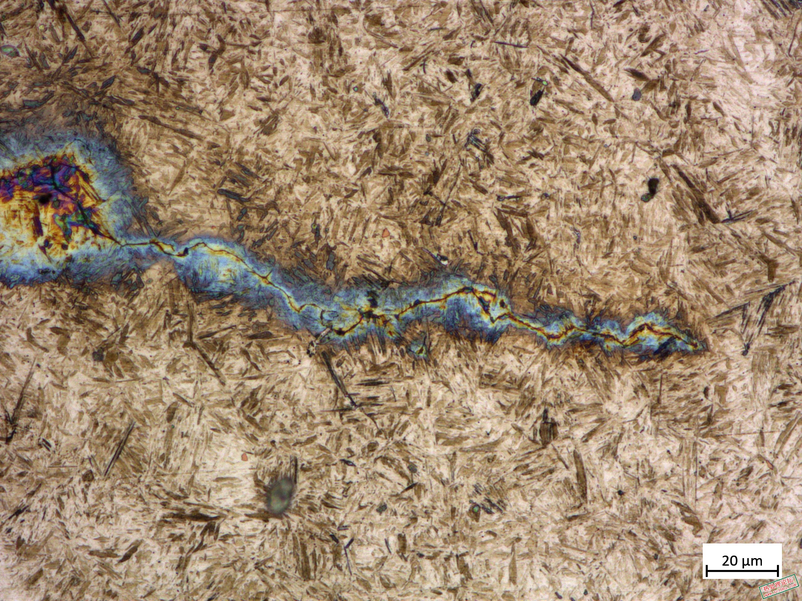

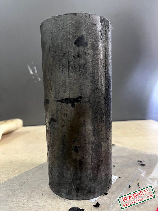

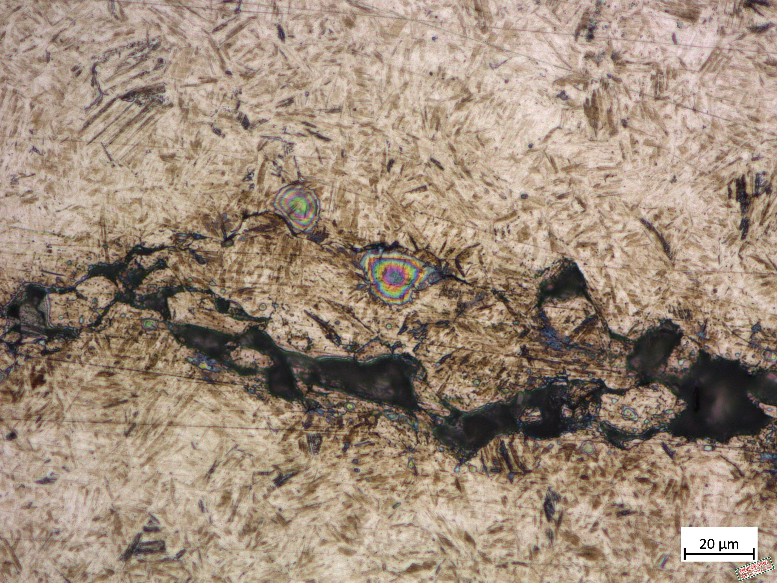

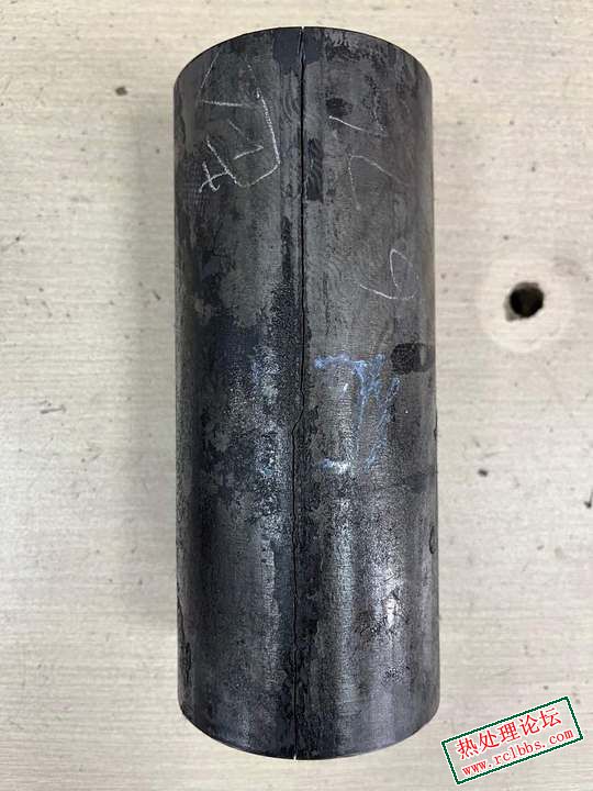

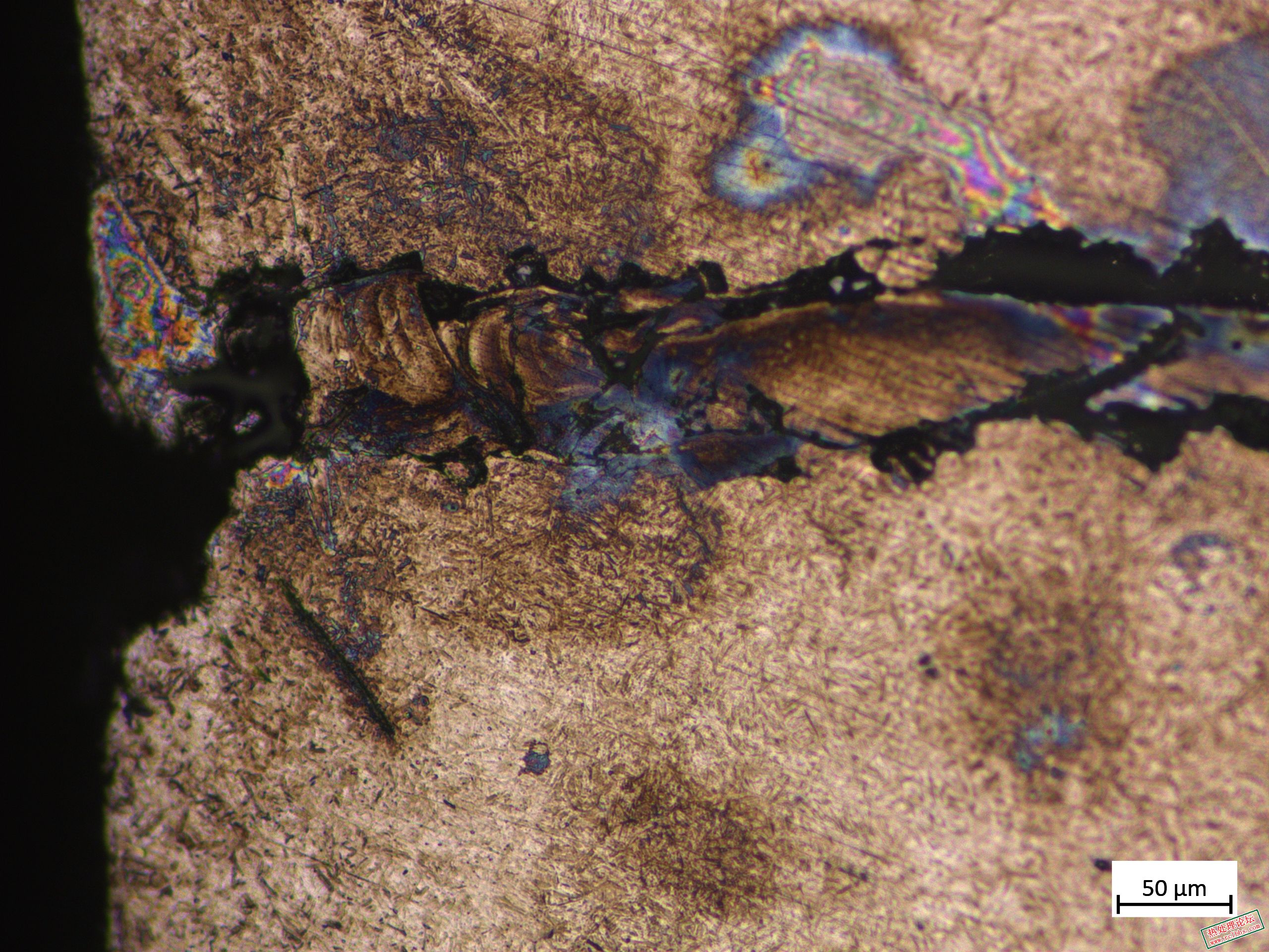

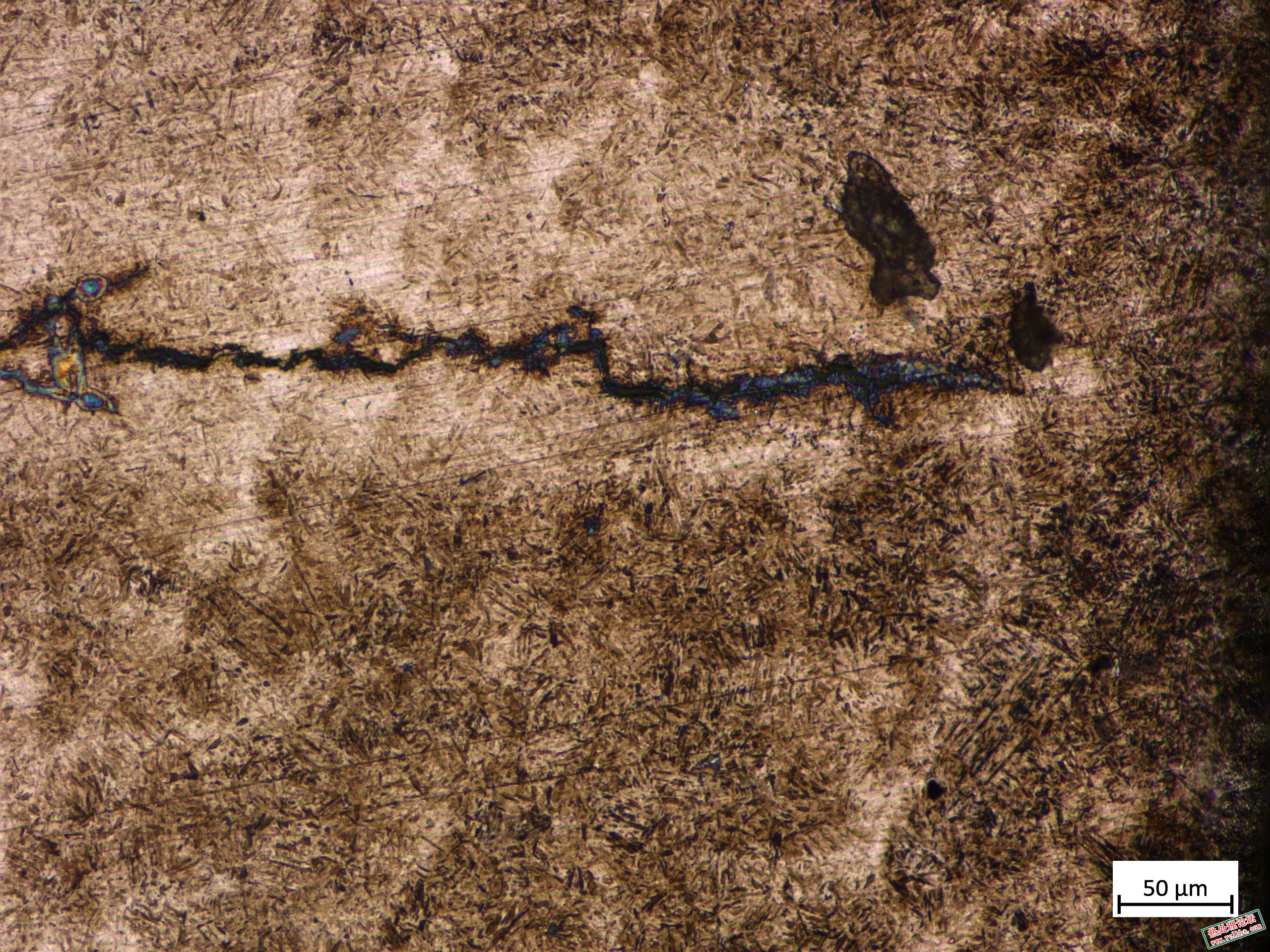

材质 42crmo  淬火 850     设备:台车炉     介质:淬火液       浓度5.2   温度32℃
开口位置
开口位置
裂纹末端
裂纹末端
2号末端
2号末端
裂纹1
裂纹1
裂纹2
裂纹2

发表于 2023-6-27 16:11:59 | 显示全部楼层
从图片看来就是淬火裂纹,其它信息暂时不知道。

发表于 2023-6-28 10:57:25 | 显示全部楼层
这是什么垃圾淬火液?这棒材都能开裂。工艺介质都有问题

发表于 2023-6-28 08:43:10 | 显示全部楼层
有没有宏观信息,工件形状,裂纹位置

发表于 2023-6-28 09:18:32 | 显示全部楼层
要分析的话还得知道些信息,比如整体宏观形貌、加工工艺等

发表于 2023-6-28 11:17:49 | 显示全部楼层
也要防止材料本身就有问题

发表于 2023-6-28 12:33:02 | 显示全部楼层
是不是淬火液浓度低了

发表于 2023-6-28 13:26:25 | 显示全部楼层
棒料也倒个角哈,这么粗倒角控时淬火不会裂 哈

开裂形式为淬火裂纹

发表于 2023-6-29 10:44:31 | 显示全部楼层
你这都不应该叫裂纹了    直接开裂一分为二了要     直径多少
签到天数: 324 天
发表于 2023-6-30 08:36:11 | 显示全部楼层
看着是淬火裂纹但具体原因还是按部就班一点点排查,原材料  夹杂物 晶粒度  硬度  淬火液 工艺 设备这些都要查最后才能下结论。

发表于 2023-6-30 11:05:51 | 显示全部楼层
老实=人 发表于 2023-6-28 12:33
是不是淬火液浓度低了
淬火液失效或者本身就是垃圾,再碰到萝卜坏了,导致淬火开裂

淬火裂纹,棒料直径多少?

棒料直径?如果在开裂直径附近,最好是淬油,,,
