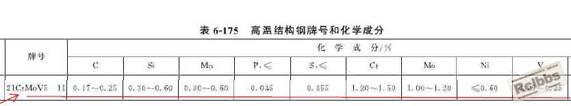

发表于 2010-4-9 03:00:14 | 显示全部楼层
查到化学成分如下,可用相关公式计算出Ac3点确定热处理工艺。
