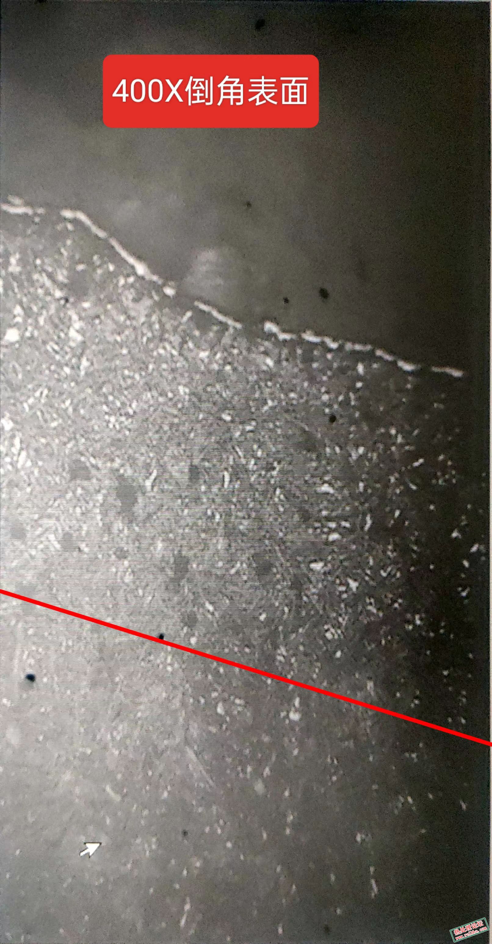

材料:65Mn片类
工艺:网带炉  淬火保温温度850℃,保温时间80分钟
请问组织是否正常?工艺如何完善?

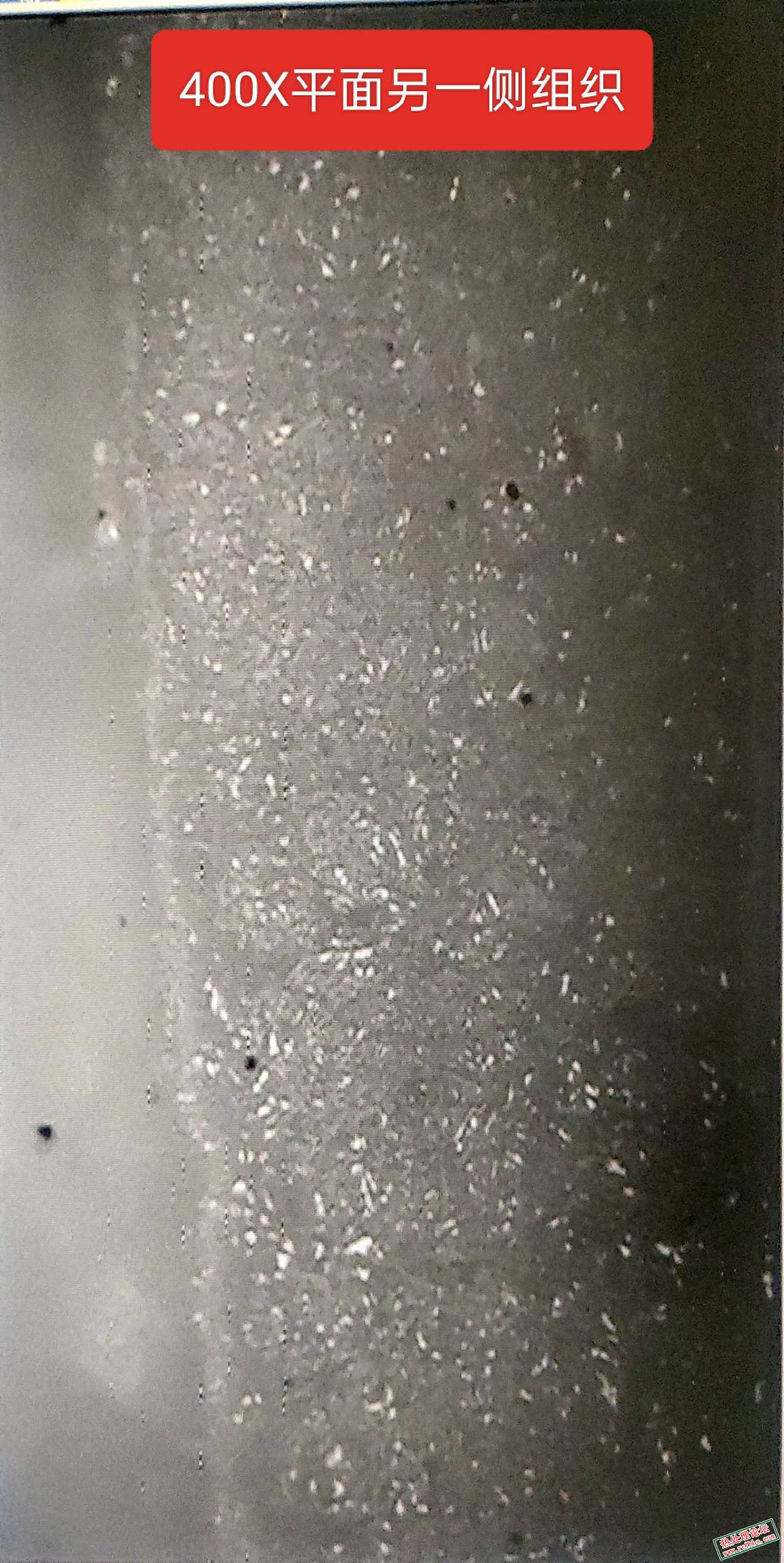

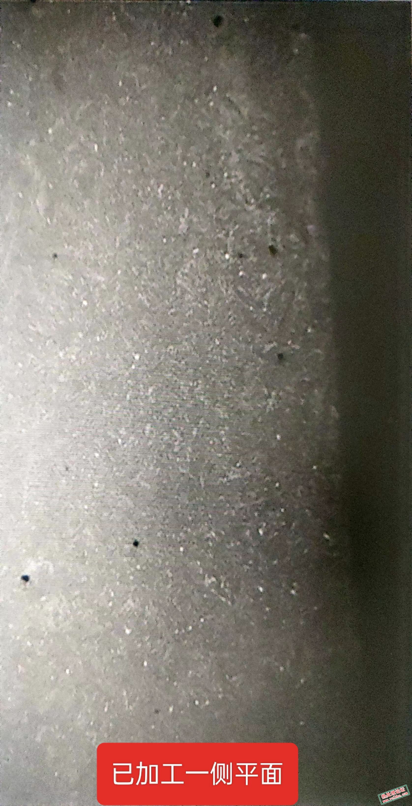

磨加工反应平面难磨,平面总磨量0.4-0.45,试样两平面已经磨掉0.15
签到天数: 1296 天
发表于 2023-6-6 19:49:39 | 显示全部楼层
感觉表面组织异常,用显微硬度测一下表面硬度,显微镜差了点,组织看上去很难一目了然。
签到天数: 228 天
 楼主| 发表于 2023-6-7 07:21:13 | 显示全部楼层
显微镜买了很多年了,而且各个镜片清洁度都不太好,所以图片看起来不清晰。
我打显微硬度看看吧
签到天数: 2245 天
发表于 2023-6-7 07:43:05 | 显示全部楼层
表面组织明显有差异,应该是热处理的时候工艺没有调整到位。表面碳深度可能有点高了。
签到天数: 538 天
发表于 2023-6-7 08:17:39 | 显示全部楼层

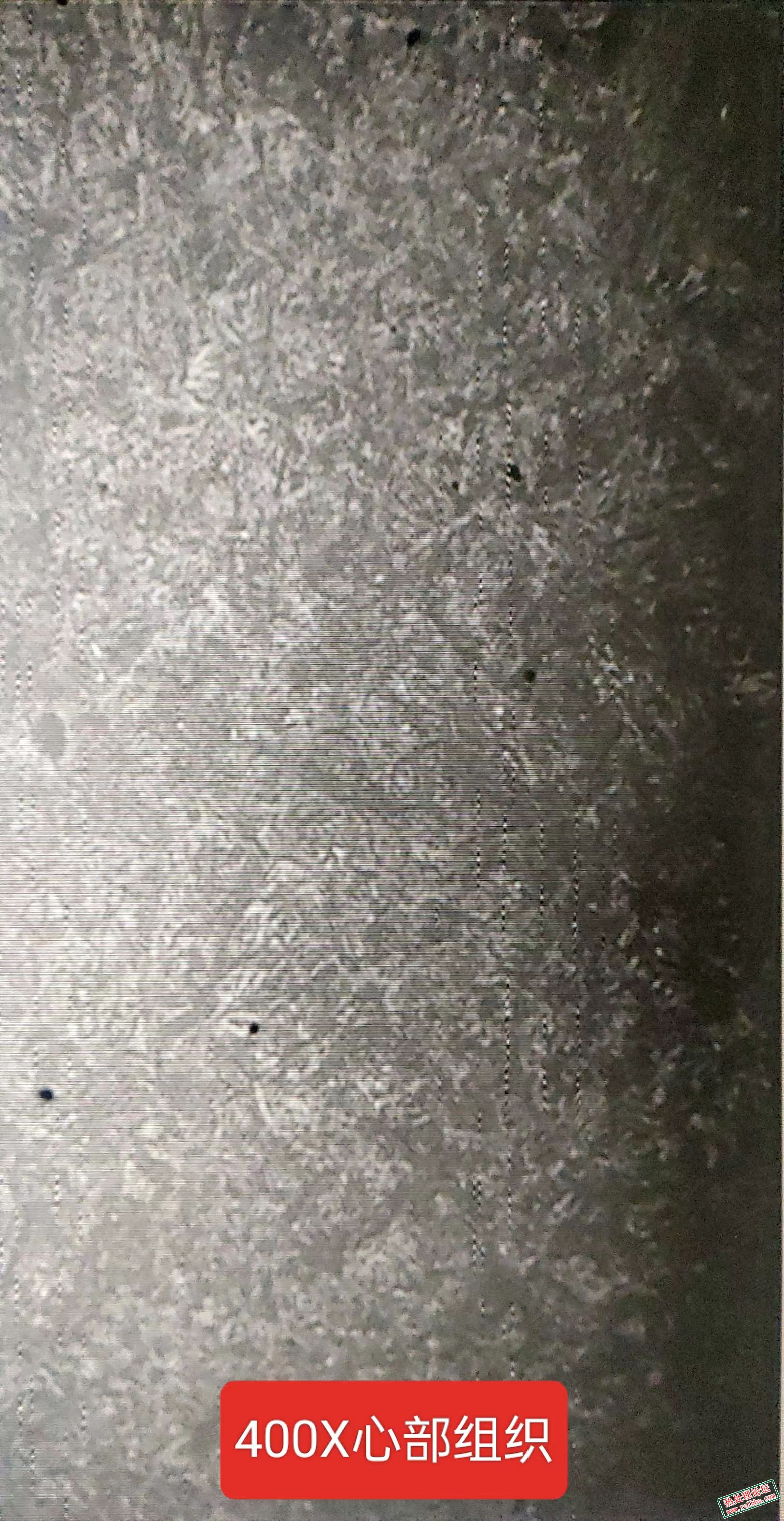

组织部清楚,总体看上去像是碳化物太多。心部组织马氏体碳化物还好。表面有无渗碳?
签到天数: 228 天
 楼主| 发表于 2023-6-7 11:09:02 | 显示全部楼层
我打了显微硬度,表面HRC60.2,逐步递减,芯部HRC57.6
签到天数: 228 天
 楼主| 发表于 2023-6-7 11:11:14 | 显示全部楼层
65Mn整体淬火,没有渗碳。从现象看表面碳化物偏多,表面硬度HRC60.2,芯部HRC57.6
签到天数: 228 天
 楼主| 发表于 2023-6-7 11:13:22 | 显示全部楼层
我打显微硬度看看吧
从表面至芯部硬度逐步降低,分别是HRC60.2   59.65  59.25  59.1  58.5   57.6
签到天数: 228 天
 楼主| 发表于 2023-6-7 11:14:47 | 显示全部楼层
请问怎么降低表面碳深度,减少碳化物?
签到天数: 2245 天
发表于 2023-6-7 11:20:35 | 显示全部楼层
远山归人 发表于 2023-6-7 11:14
请问怎么降低表面碳深度,减少碳化物?
根据使用的设备情况,进行控碳处理。
签到天数: 228 天
 楼主| 发表于 2023-6-7 11:21:11 | 显示全部楼层
是不是过热组织?65Mn淬火温度是780-840,实际温度是850,保温时间过长造成的?
签到天数: 2245 天
发表于 2023-6-7 11:27:17 | 显示全部楼层
     和过热没有关系,淬火温度是根据实际产品和微观结果来的。组织并没有发现粗大现象, 这个温度根据你自己的需求设定就好。
     这个了解一下热处理工艺过程,设备、气氛等等,然后优化一下就好了。
签到天数: 387 天
发表于 2023-6-7 11:54:48 | 显示全部楼层
上传的图片看不大清楚,但是表层的碳化物还是能看清楚的,芯部没有碳化物。个人感觉应该是保护碳势高了,导致的表面存有碳化物。不知道你的保护碳势是多少?可以降低一点儿!
签到天数: 228 天
 楼主| 发表于 2023-6-7 13:08:37 | 显示全部楼层
沉浮 发表于 2023-6-7 11:54
上传的图片看不大清楚,但是表层的碳化物还是能看清楚的,芯部没有碳化物。个人感觉应该是保护碳势高了,导 ...
我了解一下碳势,下次调整一下试试,感谢
签到天数: 228 天
 楼主| 发表于 2023-6-7 13:11:33 | 显示全部楼层
dzkyx1314 发表于 2023-6-7 11:27
和过热没有关系,淬火温度是根据实际产品和微观结果来的。组织并没有发现粗大现象, 这个温度根据你 ...
好的,下次让他们调整一下,感谢
签到天数: 433 天
发表于 2023-6-7 21:25:10 | 显示全部楼层
根据原材料碳含量范围设置碳势保护,使零件表面不增碳不脱碳
签到天数: 228 天
 楼主| 发表于 2023-6-8 07:33:54 | 显示全部楼层
所有的材料碳势保护都是根据材料含碳量设置的,对吗?
签到天数: 1158 天
发表于 2023-6-8 07:52:18 | 显示全部楼层
表面可能已增碳,调整工艺。
签到天数: 228 天
 楼主| 发表于 2023-6-8 08:30:54 | 显示全部楼层
感应热处理 发表于 2023-6-8 07:52
表面可能已增碳,调整工艺。
网带炉淬火,气体是甲醇和乙醇,请问如何调整碳势?
签到天数: 166 天
发表于 2023-6-8 08:46:04 | 显示全部楼层
用HV维氏硬度测量一下
