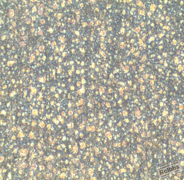

400X CN共渗 靠中间位置 均匀的点状物是否是CN化合物?请教大家。
发表于 2010-3-23 12:39:00 | 显示全部楼层
我认为是,碳氮化合物。

不知渗层深度是多少?式样是否横断面取样?与取样关系很大。
发表于 2010-3-23 12:51:02 | 显示全部楼层
不知渗层深度是多少?式样是否是渗层的,横切面取样?与取样关系很大。
 楼主| 发表于 2010-3-23 12:53:29 | 显示全部楼层
renbenfg 发表于 2010-3-23 12:49
是横断面取样 渗层深度是0.6mm 。刚打了硬度 好象没什么问题。心部硬度偏低。另 这个返工2次 是否是这个引起的?
 楼主| 发表于 2010-3-23 13:00:27 | 显示全部楼层
renbenfg 发表于 2010-3-23 12:51
大哥顺便请教一下 我公司产品是锥形产品 下端厚约5mm 上端厚约2mm 一般热处理过程是CN共渗。金相检验标准用QCN29018-91汽车碳氮共渗齿轮金相检验评断 是否合适?

发表于 2010-3-25 08:01:11 | 显示全部楼层
是横断面取样 渗层深度是0.6mm 。刚打了硬度 好象没什么问题。心部硬度偏低。另 这个返工2次 是否是这个 ...
psummm 发表于 2010-3-23 12:53
    关于渗层的问题:如果渗层深了,应该与返修有关系,因返修的加热可是渗层扩散。
 关于标准问题:工件执行什么标准,这个是大问题。首先要向客户征求意见,以客户的要求为准。碳氮共渗标准很多,根据自己的能力适当选取。

发表于 2010-3-25 09:37:06 | 显示全部楼层
CN共渗通常用于小零件,渗层较浅,就楼主的产品来说,这么多CN化合物,且在“中间位置”,可能吗?
产品渗层深度是0.6mm, “中间位置”距表面多远?表面有大量CN化合物吗?如果此是碳化物,渗层何止0.6mm。
如果示不是制样问题,图片中的组织就是马氏体基体上出现块状铁素体,这是复淬产品常见缺陷之一。
