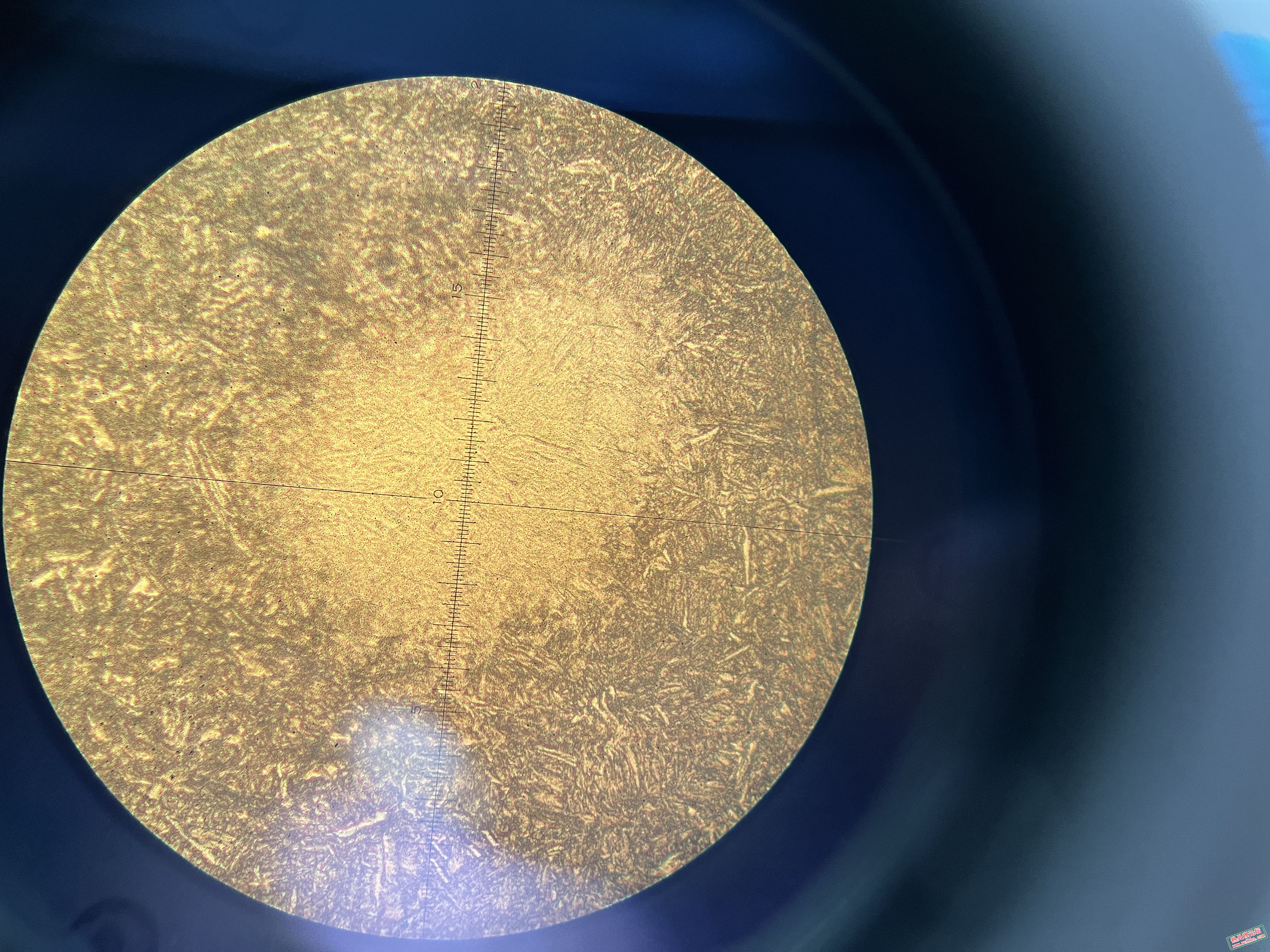

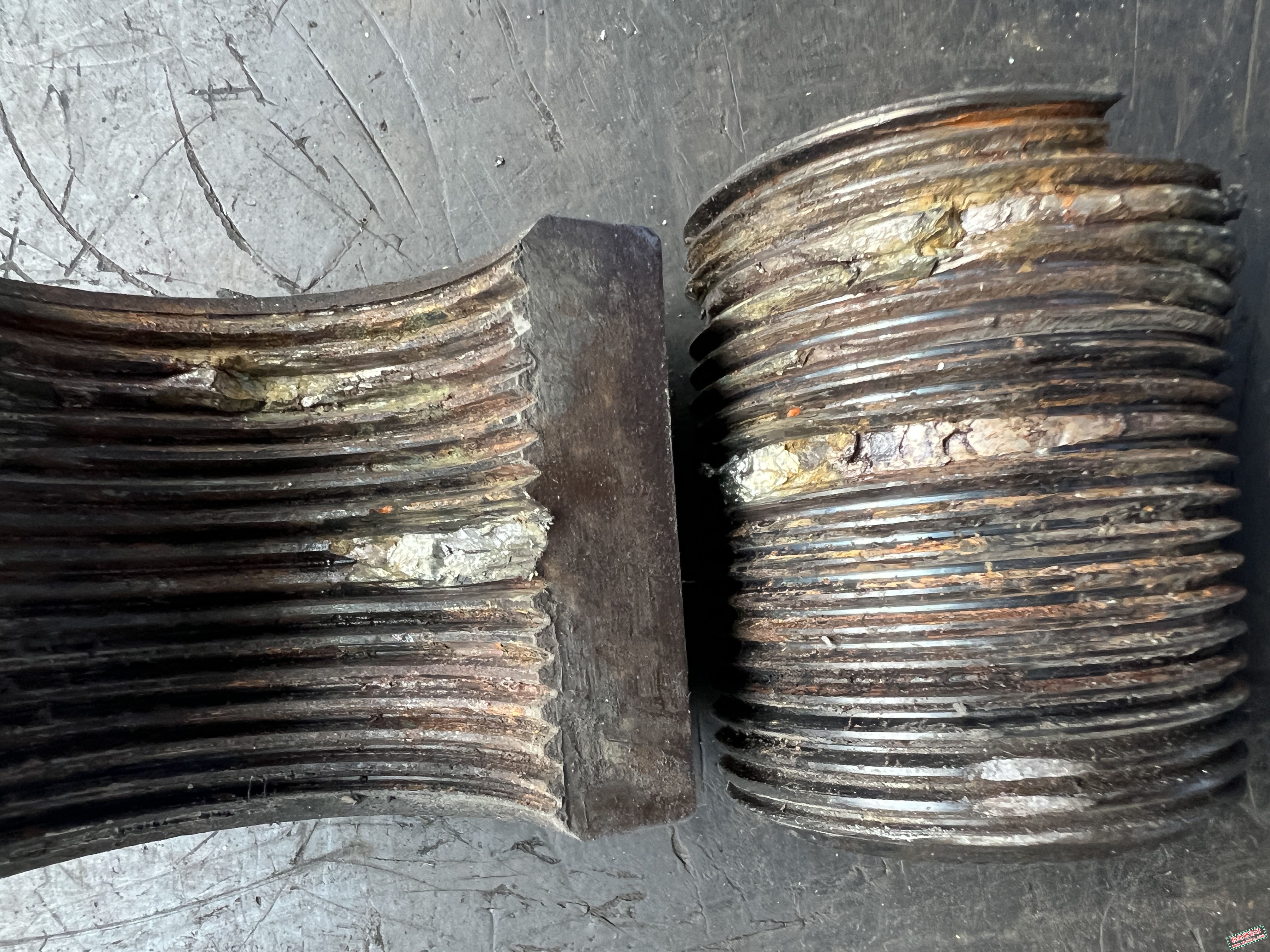

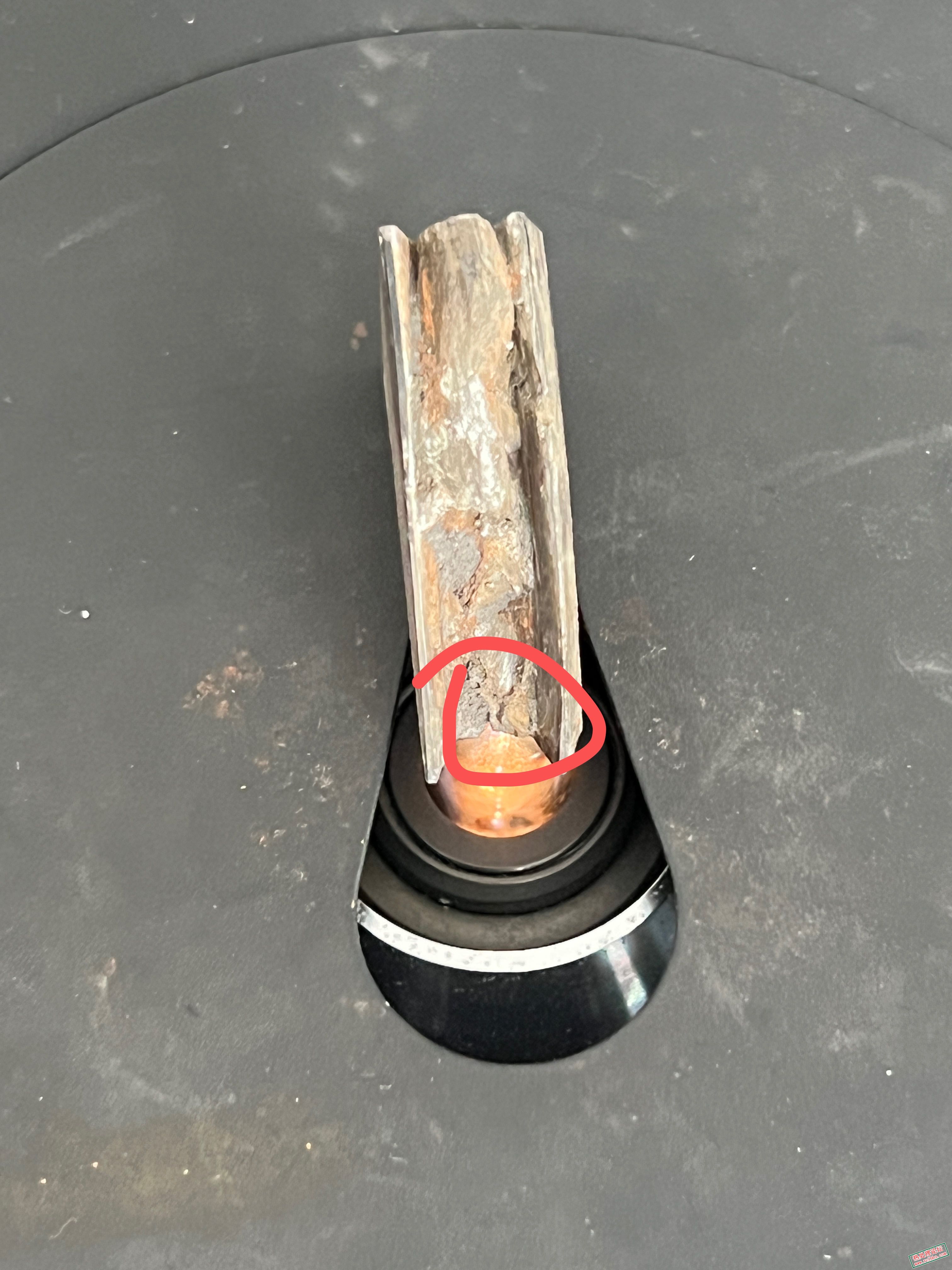

我司做紧固件的,有一批螺栓旋不下来,切割切开后发现螺纹损坏咬死,我就做了一下螺纹损坏处的金相,见附图

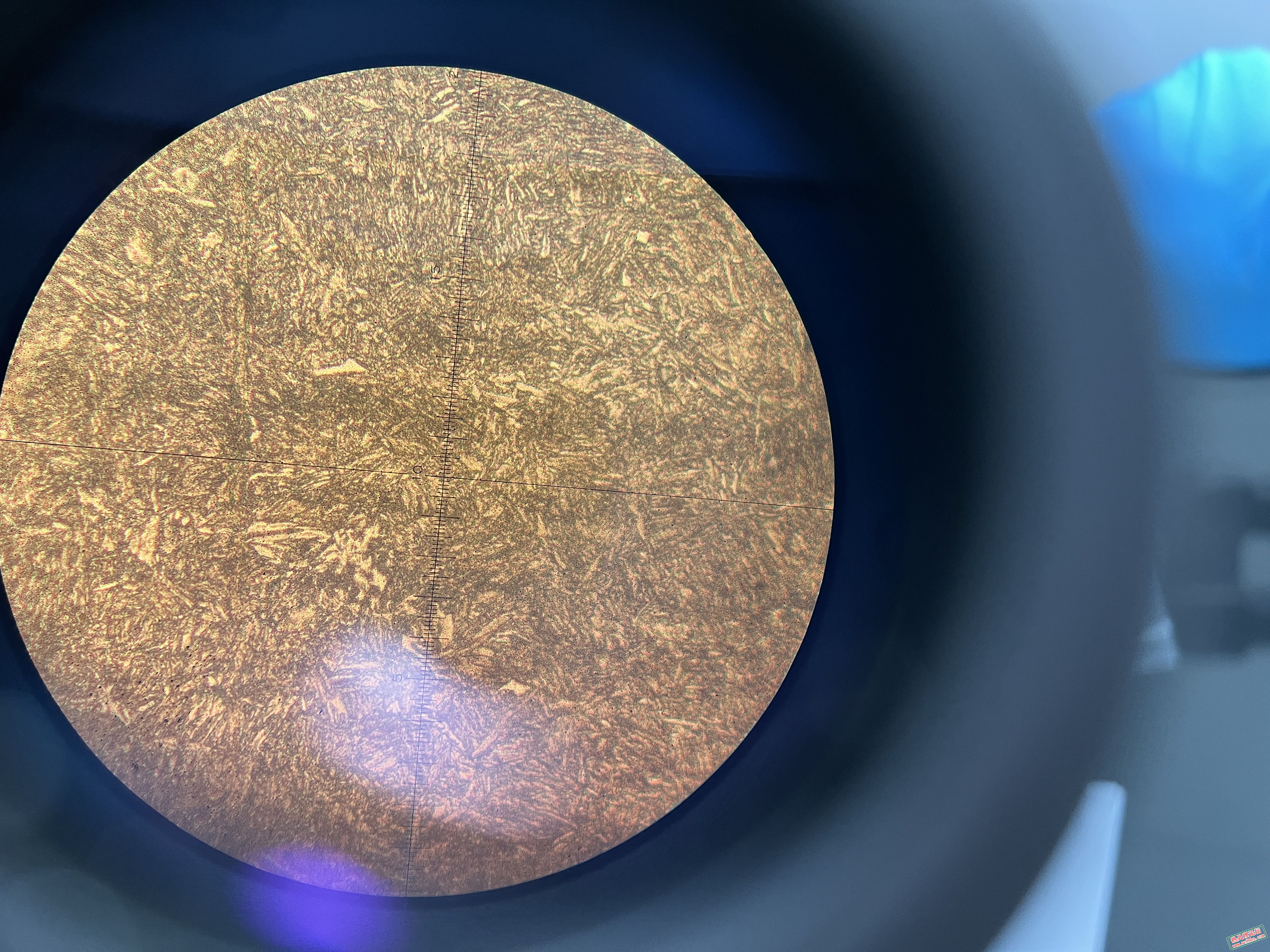

正常的组织
正常的组织

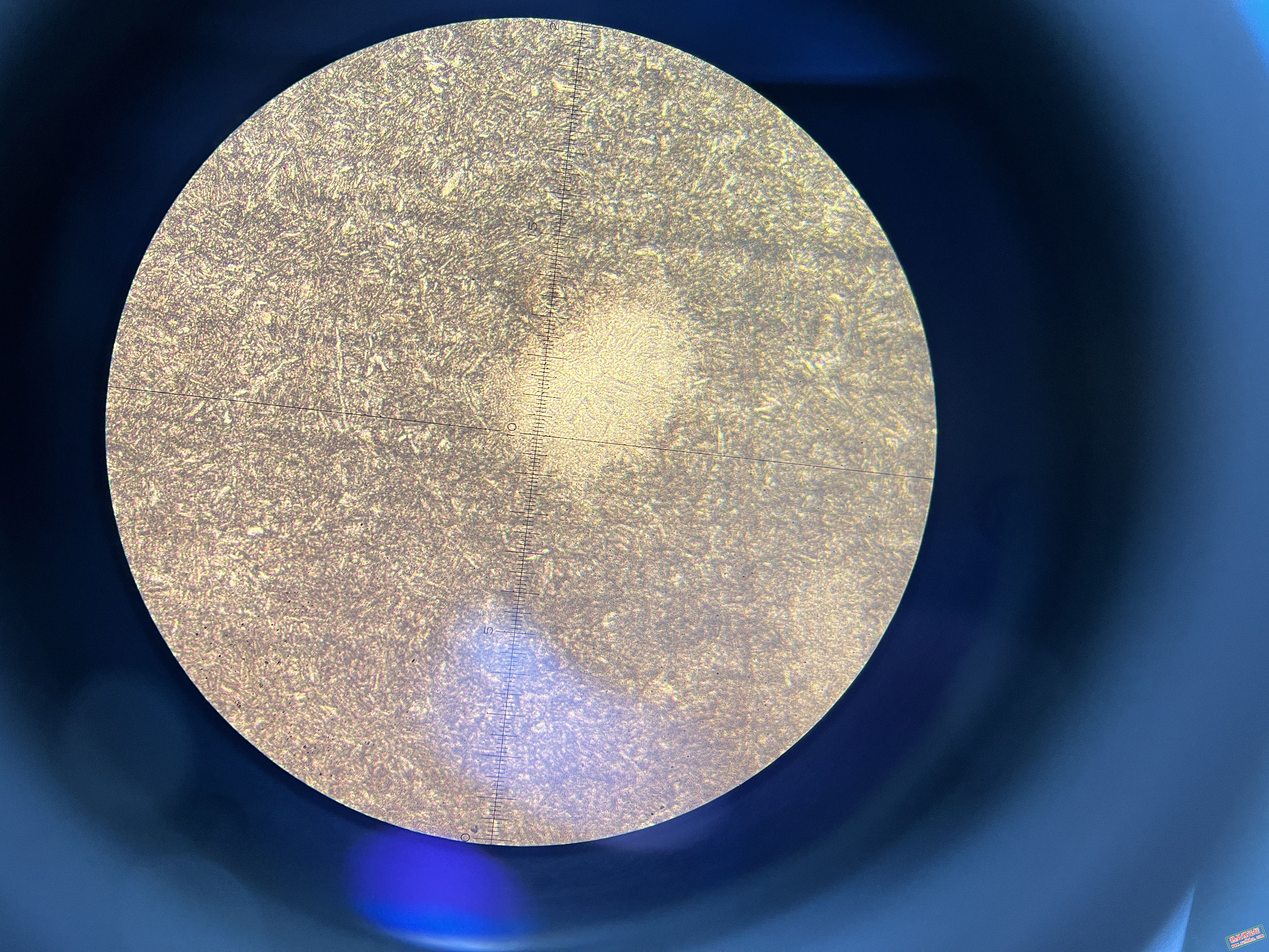

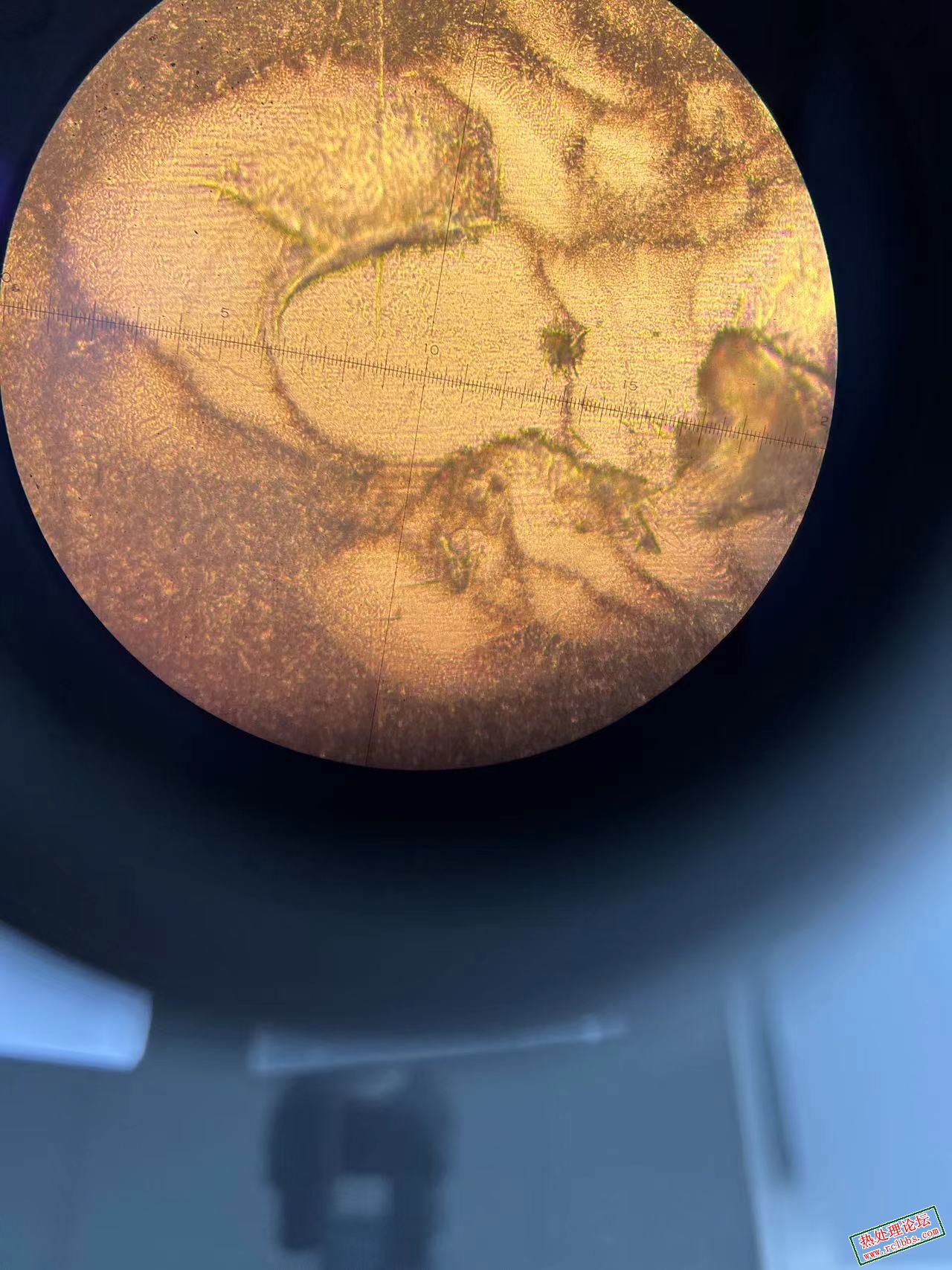

图二中间缺了一块,请问下是什么组织
图二中间缺了一块,请问下是什么组织

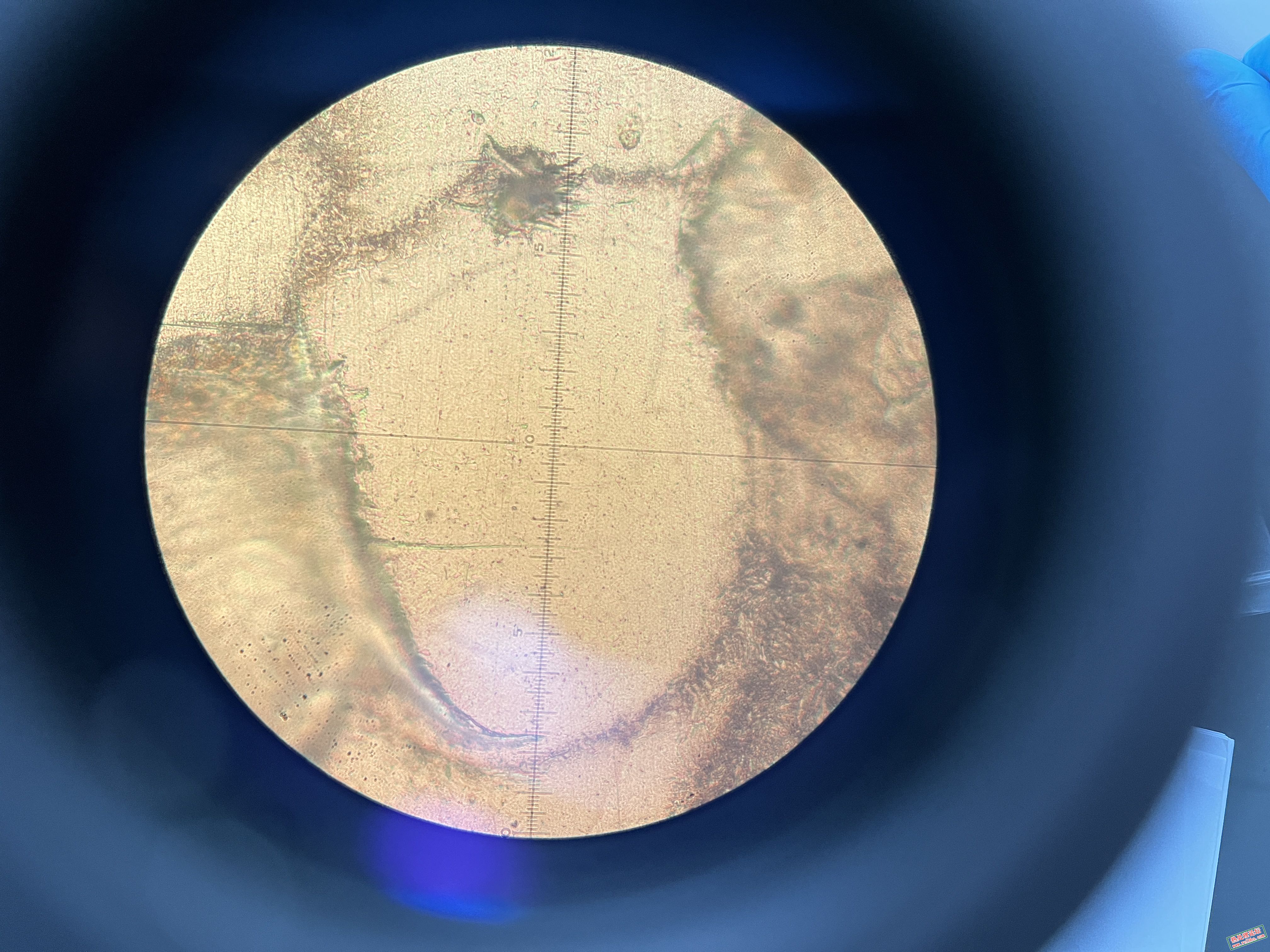

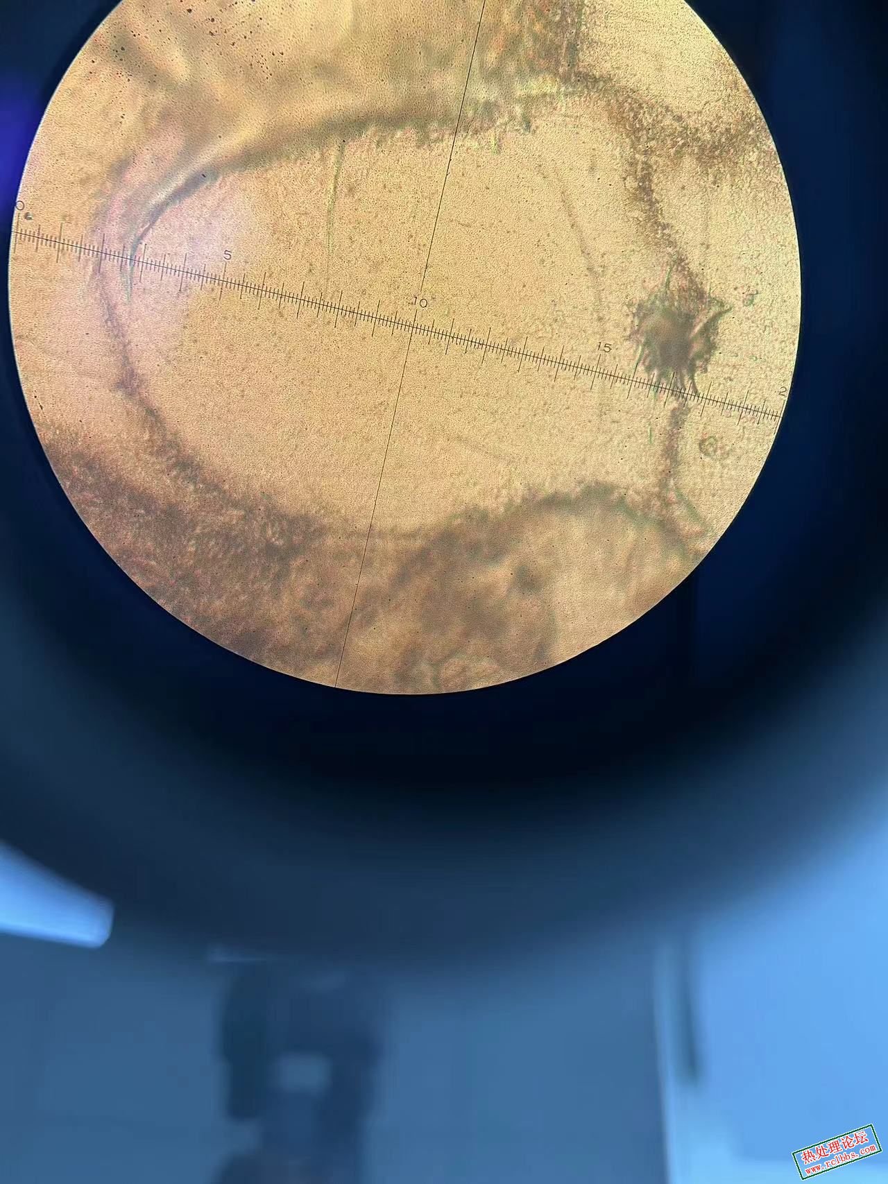

缺损部位放大1000倍
缺损部位放大1000倍
螺纹损坏处的金相图
螺纹损坏处的金相图

发表于 2023-5-11 09:27:30 | 显示全部楼层
线切割表面遗留的缺陷吧,多磨削一点

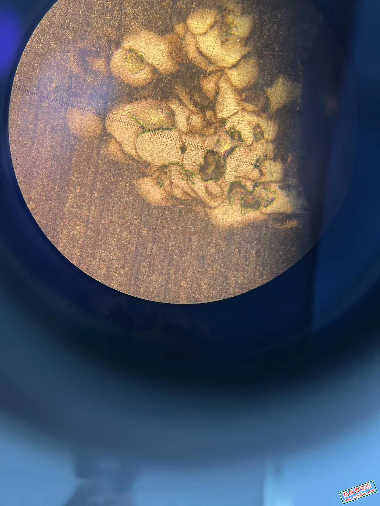

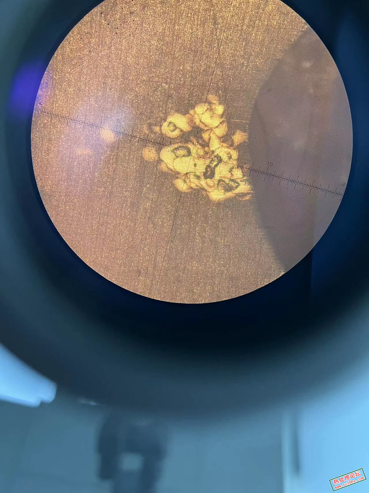

发表于 2023-5-11 13:09:08 | 显示全部楼层
倪峰 发表于 2023-5-11 07:53
图四不同倍数的金相图
从这些图片上来看,很明显就是线切割烧伤层没有完全去除,重新制样磨去线切割烧伤层就好了。

发表于 2023-5-11 07:44:41 | 显示全部楼层
第四张感应是因为制样关系,线切割的痕迹没有完全去除。

 楼主| 发表于 2023-5-10 13:39:53 | 显示全部楼层
图一是正常的回火索氏体吗
签到天数: 160 天
 楼主| 发表于 2023-5-10 13:46:27 | 显示全部楼层
能请各位老师看看四张图分别是什么组织吗

 楼主| 发表于 2023-5-11 07:47:56 | 显示全部楼层
dzkyx1314 发表于 2023-5-11 07:44
第四张感应是因为抽样关系,线切割的痕迹没有完全去除。
是,制样比较粗糙,留有好多划痕

 楼主| 发表于 2023-5-11 07:53:16 | 显示全部楼层
图四不同倍数的金相图

发表于 2023-5-11 08:41:42 | 显示全部楼层
是白点吗,对这个白点的部位做个光谱

发表于 2023-5-11 13:02:07 | 显示全部楼层
图一是正常的回火索氏体。

 楼主| 发表于 2023-5-11 13:31:50 | 显示全部楼层
lucky0730 发表于 2023-5-11 08:41
是白点吗,对这个白点的部位做个光谱
白点的部位是螺栓锁死以后拆下来坏掉的螺纹部位,坏掉的地方像是烧熔了一样,所以我怀疑这个白色的是不是熔融态的形貌

 楼主| 发表于 2023-5-11 14:37:10 | 显示全部楼层
样已经磨得没问题了,这个位置是咬死螺栓取下来以后发现螺纹上有熔融态的地方,就对那个地方取样观察了

发表于 2023-5-11 15:19:19 | 显示全部楼层
图一是回火索氏体
图二有可能是富氢
图四应该是塑性变形区域。
来个宏观断口结合一下判断

这个是螺纹的图,取样取得螺纹侧面
签到天数: 829 天
发表于 2023-5-13 14:20:24 | 显示全部楼层
这个就是偏析,此位置的碳浓度很高。我是在渗碳淬火件的过渡位置发现的。

发表于 2023-5-15 08:52:12 | 显示全部楼层
倪峰 发表于 2023-5-11 13:31
白点的部位是螺栓锁死以后拆下来坏掉的螺纹部位,坏掉的地方像是烧熔了一样,所以我怀疑这个白色的是不是 ...
白圈部位是线切割过后磨的较浅缘故,多磨一点就好了
