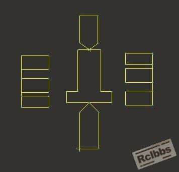

先上图,最近刚开始学PROE,随便画的,真不容易上手
题外话,中间的T型为零件,小齿轮轴,直径20,长度为80,上下分别为顶尖,两边的为三匝环绕淬火线圈,整体一次性淬火加热整个零件要求T型表面整体淬火,硬度600HV以上,淬硬层2.0以上,已经正常干了2年了,今天线上师傅突然说不知道咋回事,零件距离顶端3mm的距离就是没有火,剖开腐蚀,最顶层3-5mm外圆就是没有火,于是程序走手动,点动加热,发现就是零件最上边明显加热不够,温度上不去,很是奇怪,于是从感应线圈查起,每个紧固螺钉连接面均检查一遍,打磨接触面,上紧螺钉,但是依旧不行,然后查设备,发现一切点参数正常,也没什么异常,折腾了一下午,就是不知道啥问题。
正在大家无奈的闲聊的时候,有个工人说了句,顶尖什么时候换的啊,挺新的,以前老的用的多久了都磨得不成样子了,突然灵光一闪,上去摸了摸上下顶尖,上顶尖冰凉,下顶尖略有刚才加热的余温,是有些不对,是不是顶尖有什么问题啊,询问得知,顶尖是刚换没几天,整台设备,零件其他都没啥变化,就换了个顶尖,于是干脆把旧顶尖重新找来换上,终于,回复正常。
到最后师傅拿了个小磁铁试验了下,果然,顶尖有微弱磁性。原来要求顶尖备件使用3Cr13,可是这顶尖绝对材料有问题,带有磁性,由于本来有磁性,加热时,改变线圈磁力线方向,导致零件上端加热不足。
不过事后也有些想法,从一方面来说,一个磁性的顶尖可能造成与其接触部分加热不足,但是从另外一方面说,也可以做保护作用啊,因为我厂还一种零件,和该齿轮轴整体类似,但是在最顶端还有一个大概12的外圆,是要求滚丝的,有时如果淬火的时候线圈不合适,或者位置调整不好可能导致该处有火,滚丝的时候损毁设备,如果使用该磁性顶尖不也起了保护作用吗?

楼主的理论分析是否讲反了。上顶尖有磁性,工件加热;无磁性,磁力线改变线圈磁力线方向,导致零件上端加热不足。

楼主的理论分析是否讲反了。上顶尖有磁性,工件加热;无磁性,磁力线改变线圈磁力线方向,导致零件上端加热 ...
代华庆 发表于 2010-3-8 11:30
    不是上顶尖有磁性,是上顶尖是磁性材料做的,加热的时候由于线圈通电产生磁场,而顶尖是磁性的,势必会改变最上边线圈的磁力线走向,磁力线改变了,涡流就小了,加热效果不就差了吗?

看了楼主的图,我想起了达芬奇画蛋。
另外,楼主确实是个肯动脑筋的人,但是这个问题不是磁性造成的,原因是顶尖是新顶尖,你打磨平一点,就没事了。
本来不想解释,想想不厚道,就瞎扯蛋一下。
这里涉及到 磁性、 磁导率、以及磁导率随高频磁场的变化 3个问题
导磁的材料可能没有磁性,比如普通的一些碳钢
有的材料有磁性,但导磁率 不强。就像现在的一些硬质合金,一般由一些铁粉和其他的金属的粉末颗粒冶炼而成,
虽然表面略带磁性,但是由于材料内部的磁化矢量各向异性,削弱了材料整体的磁导率,而且这类材料在高频磁场作用下,
磁导率会降低。
我们知道磁感线圈的加热原理就是 外部线圈 磁感线的
高频变化引起材料内部的电子运动而形成涡流产热的,如果材料本身导磁性不好,或者不导磁,那么这里就不会形成涡流。
再者,尖锐的表面会有磁蔽效应,所以 会出现 楼主描述的问题。

看了好几遍还是没想明白,上顶尖冰凉,下顶尖略有刚才加热的余温,却是零件的最上边明显加热不够?
我看十有八九是感应器和工件的相对位置由于更换顶尖发生了变化造成的(个人意见)。

看了楼主的图,我想起了达芬奇画蛋。
另外,楼主确实是个肯动脑筋的人,但是这个问题不是磁性造成的,原 ...
Lord_Like 发表于 2010-3-8 14:37
我觉得和顶尖形状没啥大的关联,上顶尖磨损,尖头变钝,顶不到零件中心孔,势必会产生顶尖不会转动或者转动缓慢,这样零件也会转动缓慢,每次修磨专门会把顶尖磨尖的
