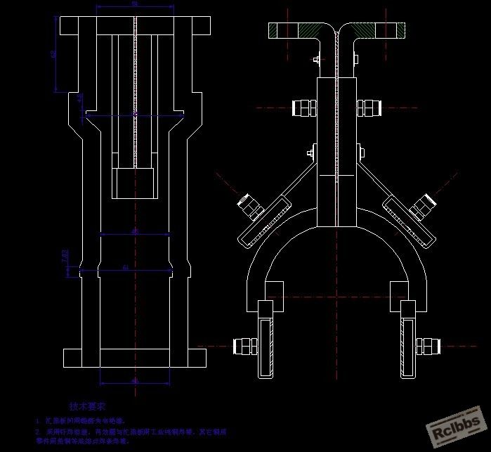

半圆型感应器,上下料方便。整体淬火,连续扫描淬火,皆可。
这有个带台阶的整体感应器
发表于 2010-2-23 09:03:17 | 显示全部楼层
这是一个仿型感应器啊
发表于 2010-2-24 00:03:32 | 显示全部楼层
请问好用吗?有没有图纸或图片?

用于大功率柴油机曲轴的中频硬化,但恐怕满足不了你的工况。你要求是连续淬火,这个只能对一定宽度的圆柱形表面进行一次淬火处理。
现在单位转产了。曲轴5年多不干了。
