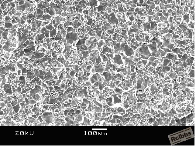

我们单位轴采用2Cr13钢,最大直径20左右,最小处是螺纹处直径为6。我们采用的是真空处理,工艺如下:
淬火:800度预热30分钟,1000度保温60分钟,然后油冷。
回火:硝盐炉,550度保温40分钟。
回火后做金相,结果是过热。
我的问题是这个温度,这个保温时间会引起轴过热吗?
我觉得顶多是晶粒粗大吧。
请各位帮忙分析分析。

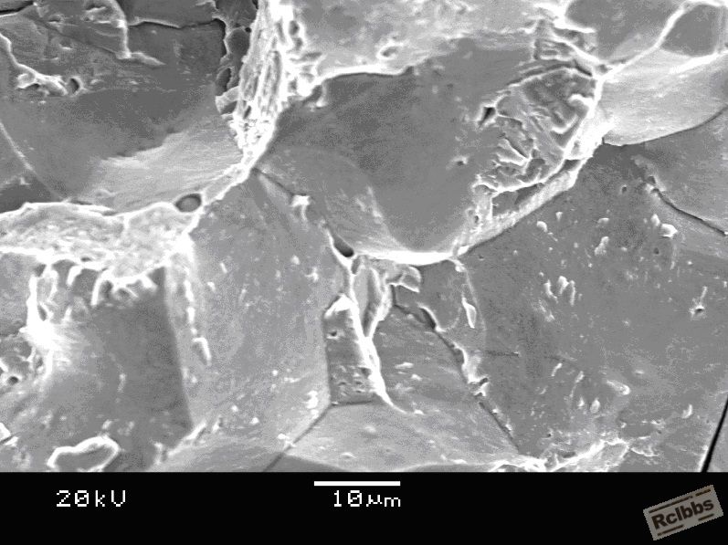

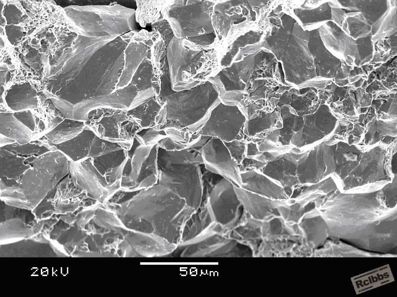

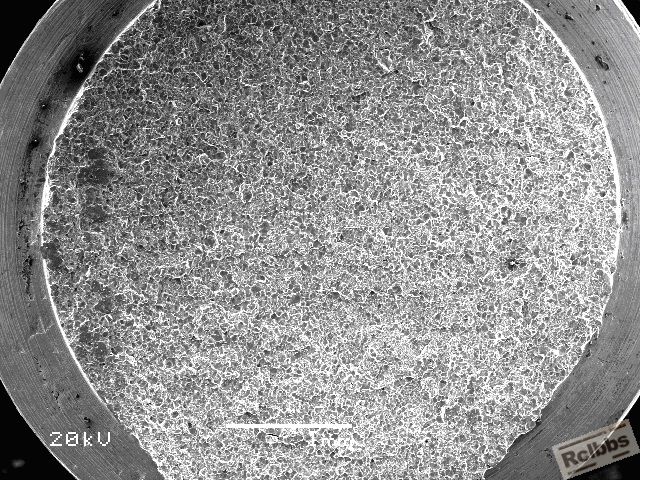

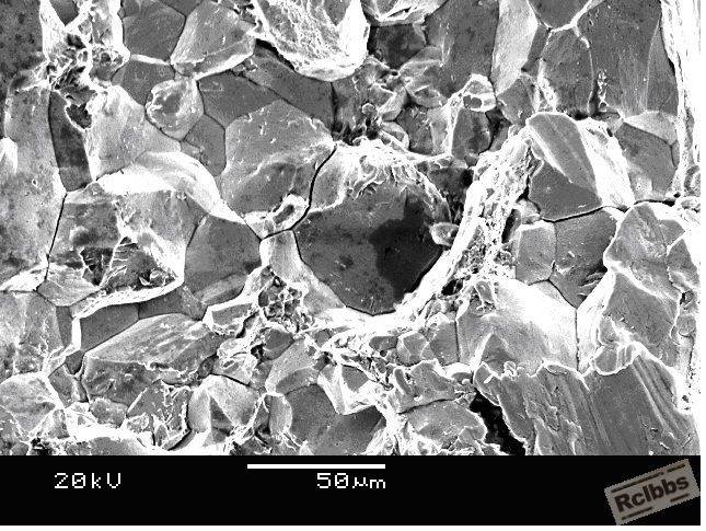

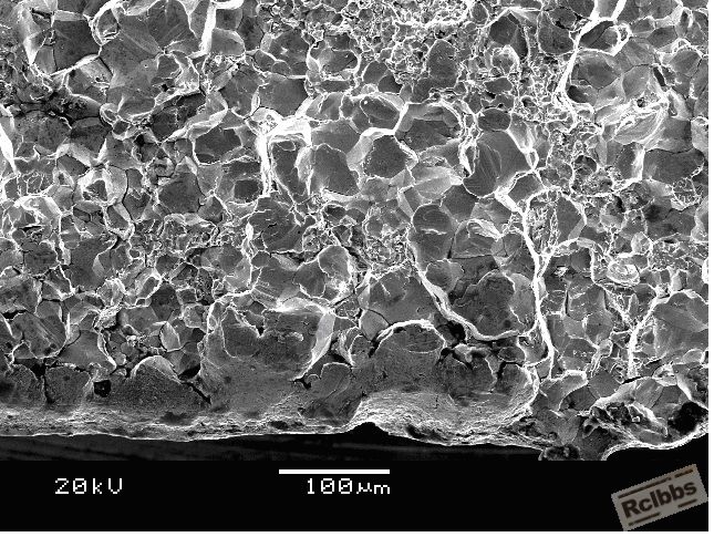

 楼主| 发表于 2010-3-2 19:38:25 | 显示全部楼层
已经上图了,请各位帮忙看看。
发表于 2010-3-4 13:30:06 | 显示全部楼层
1000℃是不可能产生这样的组织。
 楼主| 发表于 2010-3-4 20:42:02 | 显示全部楼层
也就是说这个确实是过烧了??
发表于 2010-3-5 08:46:31 | 显示全部楼层
还是加热温度高,保温时间长的问题,工件并不大,应该调整工艺。
发表于 2010-3-5 14:48:54 | 显示全部楼层
保温半个小时就够了
 楼主| 发表于 2010-3-5 19:56:15 | 显示全部楼层
我知道这个温度有点长了。
我就想知道,这个温度这个时间会造成过烧??图中的组织是过烧组织吗??
