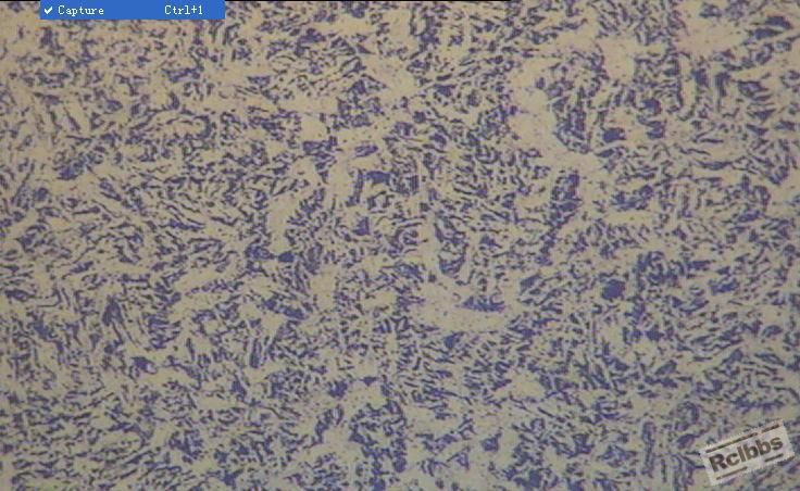

我公司进的无缝管,20CrMoA  热轧穿孔的管,金相横向组织400倍下如图。这种是一种什么状态啊。这种组织是合格还是不合格。

铁素体+珠光体

组织我知道是铁素体和珠光体,我是想问这样的晶界不清楚,而且铁素体针状很多,之前的预备热处理有没有到位?这个可以直接渗碳淬火?因为我们之前进的材料都是都是正火组织很好的,很典型的网状铁素体+珠光体。

铁素体块过大,不利于渗碳。需要预处理!

预备热处理有没有到位,温度过高,形成针状铁素体。应返工处理。

这个铁素体按晶粒度该判几级呢?个人觉得铁素体块不算大

热穿管晶粒回复的不好,晶粒应该很细,可能穿管后温度较低或冷却太快,

属过热组织,应正火

这个不是过热组织,低碳钢。这种组织直接渗碳后用作套筒,对性能影响大不大?用不用让厂家退回去重新正下火?

热轧状态,没有进行正火处理。

我觉得好像还有上贝氏体组织存在

首先你得说明白的热处理工艺是什么,腐蚀剂是什么
最好再说说这个钢的一些相变参数,比如AC1和AC3温度各是多少

20CrMoA都说明了 ,热轧原材料无缝管。只要是搞热处理的都懂是个什么工艺状态了。至于参数20CrMoA。还不够说明问题?
这个我自己认为是正火不到位的状况。但是到底能不能直接渗碳使用我不知道,所以才来问各位的?
但是我这的一位5年以上经验的师傅说可以使用。

能否使用不好说,关键还要看渗碳后的变形量。如果要求不严,可以使用。

组织是针状铁素体加块状铁素体,作为渗碳用,严重影响机械性能,还是先正火为好。

个人觉既然要做渗碳用,那么心部组织应该要获得良好均匀的组织才能支撑表面的高强度高耐磨性,针状的组织明显很脆易裂,使用寿命就是大大折扣,所以建议先正火处理为好。

其实晶粒已经很细小了,虽然有针状形态组织,但是并不一定就脆性很大。个人认为直接渗碳应该可以

冷速有点快的正常组织,性能上比网铁的还好才是。
不懂渗碳,不知道是否需要正火

铁素体+珠光体
