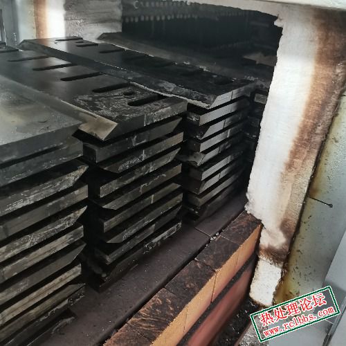

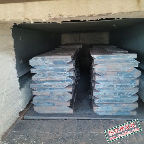

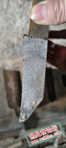

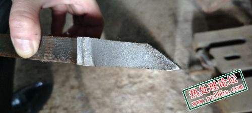

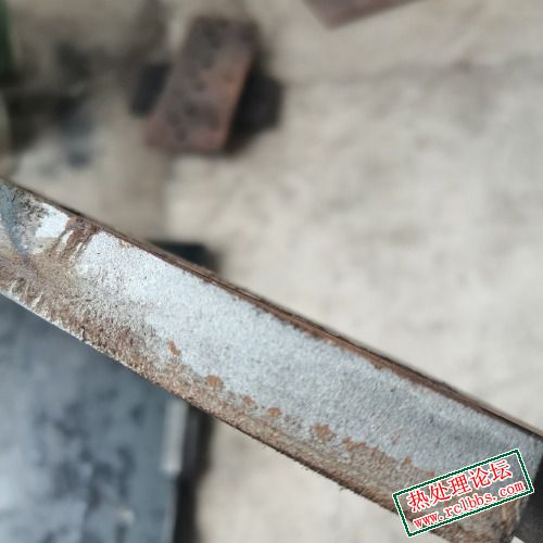

材质55Sicr,厚度21,要求回火后硬度51-53,900度保温30分钟,油冷,普通淬火油头几炉淬不上硬度,45-55度之间,油温到50度后硬度开始53-56,回火后51-53度,但是会断,可能是原来十几片摞在一起回火没回透,还是过热过烧了,前辈们帮忙分析一下,谢谢!

如果你见过煮面条的一种现象,两三根面条叠在一起,同样的火候,一定是不叠的先熟,叠起的无论你怎么煮,就是熟了,口感也不好。
你这叠在一起淬火和煮面条现象雷同。

淬火温度高了。860就够了。回火每块间隔开。

发表于 2023-4-1 13:27:00 | 显示全部楼层
另外补充一句,淬火的时候也不要这样叠加在一起,最好也保证每件之间有一定的间距,确保淬火时所有工件都能冷却均匀。

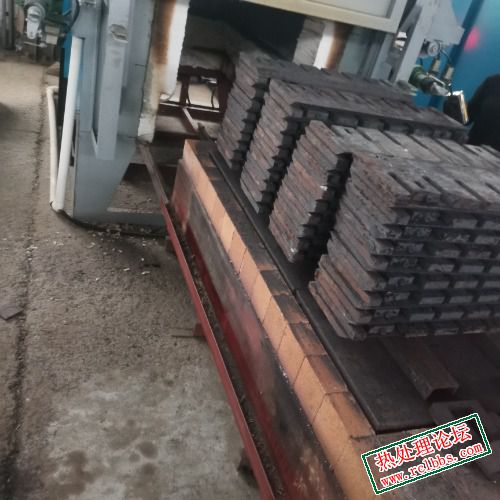

你这回火都是直接放在炉底板上的么?而且工件之间都没有间隔开,如何保证回火效果,另外好像没有风机,根本保证不了回火的效果。

冠家天下 发表于 2023-4-4 20:20
你这回火都是直接放在炉底板上的么?而且工件之间都没有间隔开,如何保证回火效果,另外好像没有风机,根本 ...
炉底板上垫了槽钢的,现在工件每片用10毫米垫铁隔开了,有风扇的,只不过我把导风罩拆了,原来听别人说导风罩导致回火时间太长回不透,看来回不透的主要原因是没有每片隔开

发表于 2023-4-10 13:37:01 | 显示全部楼层
没做金相看看组织么??

发表于 2023-5-10 11:47:21 | 显示全部楼层
看工件像磨床的刀板。热处理的时候刀锋位置不要太锋利。这也是开裂的原因之一
