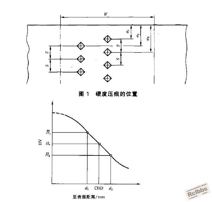

发表于 2009-12-30 19:13:05 | 显示全部楼层
对化学热处理, 检测从工件表面到硬度降到50HRC那一点的距离。这就是有效硬化深度, 怎么理解"从工件表面到硬度降到50HRC的距离就是有效硬化深度"?
zgj0010 发表于 2009-12-30 11:40
楼主看看下面的图片,对有效硬化层的理解更具直观性。 本帖最后由 玉米清阁 于 2009-12-30 19:14 编辑
发表于 2009-12-31 10:42:26 | 显示全部楼层
楼主可参阅《钢件渗碳淬火硬化层深度的测定和校核》(GB/T 9450—2005 eqv ISO 2639:2002)。
