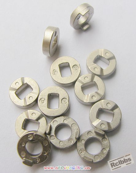

本人现在接手一个新的产品,MIM工艺注射成型,材质是低碳合金Fe-8NI.供应商做不好热处理,硬度不均38~58HRC.要求48~52HRC.

是金属粉末注射吗?2#楼讲的有道理,混合配料不均匀,就会导致硬度不均匀。
 楼主| 发表于 2009-12-30 10:35:55 | 显示全部楼层
受教了,我不是做热处理的。这是我转轴的配件,外发粉末冶金供应商做的。要用什么工艺做呢? 本帖最后由 stigershu 于 2010-1-2 21:11 编辑
