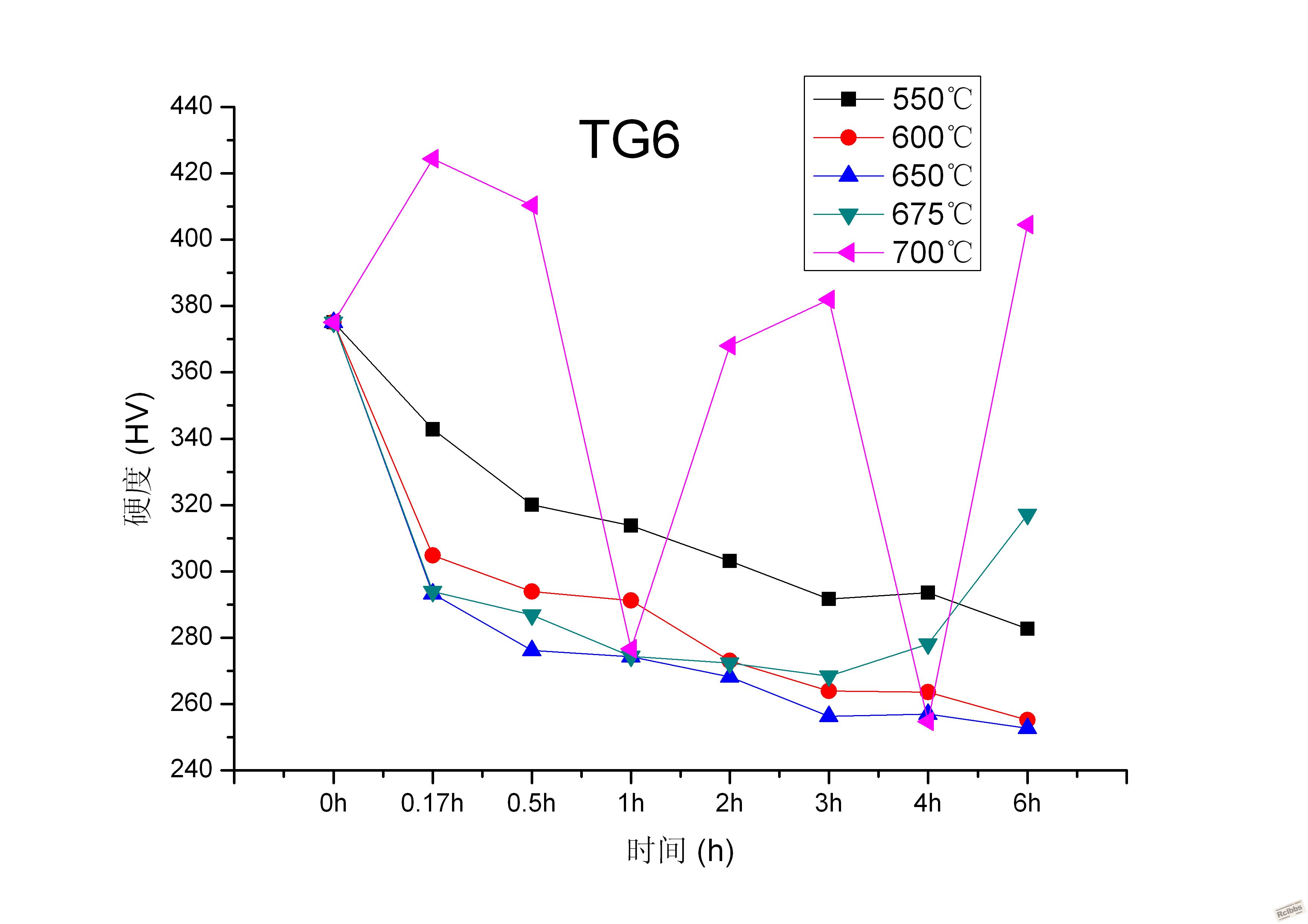

本人从事冷轧退火研究,得到如下实验结果,其中有奇异退火发生,相求这方面资料,如有了解这方面的大侠,请指导

1# 钢铁盒子
可以说一下材料牌号、材料规格尺寸、轧制工艺吗?

发表于 2009-12-26 16:13:42 | 显示全部楼层
退火怎么会有硬度提高现象,是否晶粒细化?或形成马氏体?
前一种可能性较大,后一种基本无可能

6# szchyuan
您说的第一种可能是很大,下一步我先看看晶粒尺寸的。能详细讲解一下退火晶粒细化的机理或是这方面的资料吗?
发表于 2009-12-26 21:43:06 | 显示全部楼层
轧制肯定会形成晶粒细化的,但700度以时间长短出现多个峰、谷,不可理解。

8# 耿建亭
轧制是可以晶粒细化,可我做的是轧制后的退火,上图左边第一个点是扎态未退火状态,以后的点是退火做的,我昨天看到一篇关于“快速相变细化晶粒”的报道。我想更我这有很大联系,最起码可以说明10min硬度升高的原因。

发表于 2009-12-27 13:57:43 | 显示全部楼层
我感觉是试验过程中我温度误差的原因。

发表于 2009-12-27 14:50:45 | 显示全部楼层
是比较奇特的现象,但我认为需要继续积累相对较多的数据后才能下结论。

10# wangqinghua196
这个实验做了三个钢,还有另外两个钢种在700表现一样,只是不便在这公布。而且奇异点都重新做过二次实验,没有误差。

9# 钢铁盒子
10分钟硬度上升,可理解为质点的偏聚,晶粒的回复前段,后来硬度下降可认为晶粒的再结晶。后来的硬度再升,我连胡猜的胆量也没有了。
请楼主讲一下,我胡猜中了几分?

14# 耿建亭
目前我也不知道,700的异常。前10min的硬度升高,怀疑是晶粒细化,但是只是猜想,还未做晶粒度,(以前用苦味酸试过,很难腐蚀出,几乎是晶界和组织同时出来,很难分辨。),有一点到可以解释,就是最后硬度急剧升高,金像中出现马氏体,说明是发生相变,奥氏体转变为马氏体。现在就是起初10min硬度升高和中间的波动很难解释。所以在这里,希望能得到大家的看法?你让我说你你猜对几分?对不起,我根本不知道。不敢妄加评论。

发表于 2009-12-27 21:04:25 | 显示全部楼层
呵呵,这个数据违背热处理理论,令人匪夷所思

13# stanlyous
我才没闲工夫在这胡扯,更不想耽搁大家时间,况且我是拿的真是实验数据说话的,只是查不到值方面的资料,在这跟大家讨论一下,

17# T透的水滴
存在的即是合理的,理论也是建立在客观规律上的。只有建立的理论不符合客观规律,没有客观发生违背人提出的理论的,我并不是质疑千百年来积累下的热处理理论,只是我们平常只关注的是普遍的规律,应该有例外的,或特例。

发表于 2009-12-28 12:20:28 | 显示全部楼层
建议仔细再做几遍实验!看看实验结果是否有重复性!
如果能够重复这种情况!
那么再做进一步的实验规划!
很类似我以前做的实验!
当我再次做相同的实验时,发现后几次的实验结果跟最初的情况完全不同! 本帖最后由 bill_bush 于 2009-12-28 12:21 编辑
