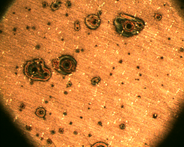

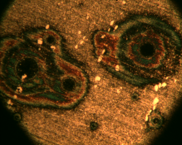

帮我看看这个东西是什么
DC53  淬火 回火 硬度57-59HRC 整版都是这个东东
以前一直都没有看到过
100X
100X
400X
400X

发表于 2009-12-25 21:46:39 | 显示全部楼层
如果是线切割取样,建议多磨掉一些,再看看如何。
签到天数: 1505 天
发表于 2009-12-25 21:49:32 | 显示全部楼层
应该是制样的假象,,,听取2楼的建议,多打磨下再制样看看.
发表于 2009-12-25 23:02:00 | 显示全部楼层
如果不是制样问题,那材料就根本不能用。
签到天数: 219 天
发表于 2009-12-25 23:57:39 | 显示全部楼层
将试样用棉花擦拭并冲洗干净再看看,是否假象
签到天数: 6 天
发表于 2009-12-26 10:19:55 | 显示全部楼层
如不是假象那就是夹杂物啊
签到天数: 1259 天
发表于 2009-12-26 12:52:30 | 显示全部楼层
制样不好出现的假象,抛光时不要太干,抛光后自来水冲洗,再用酒精冲洗吹干腐蚀,应该不会有这样的组织.
签到天数: 106 天
发表于 2009-12-26 14:09:28 | 显示全部楼层
制样不当出现的假象,可能与浸蚀试剂冲洗不干净,或与试样浸蚀好后至电热吹风之间的间隔时间较长造成的。
发表于 2009-12-26 19:11:15 | 显示全部楼层
冒似麻点水迹
 楼主| 发表于 2009-12-26 20:46:46 | 显示全部楼层
感谢你的提醒  这个是刚线切割出来的试样
是没有怎么用力磨抛  重制试下  谢谢
发表于 2009-12-27 12:35:31 | 显示全部楼层
。。。制样这么粗糙啊,拿出来吓人
签到天数: 1296 天
发表于 2009-12-27 12:57:24 | 显示全部楼层
探讨一下:我觉得自来水冲样存在些问题,尤其是水质差的地区,最好用蒸馏水或纯净点的酒精冲样。
发表于 2009-12-27 13:06:39 | 显示全部楼层
制样太粗糙。再好好的磨抛哈,不可能是这个样子。我一直做的就是DC53的。
签到天数: 6 天
发表于 2009-12-27 14:17:41 | 显示全部楼层
这是磨试样的问题,
签到天数: 23 天
发表于 2009-12-27 14:51:19 | 显示全部楼层
试样磨制太粗粗糙,浸蚀前表面太脏,应该是假像。
签到天数: 225 天
发表于 2009-12-28 09:22:30 | 显示全部楼层
好像可能是脏东西,或者是试样表面烧了
发表于 2009-12-28 11:24:01 | 显示全部楼层
带点彩色的那个一圈一圈的是水没有弄干造成的,很明显的水迹。
发表于 2009-12-28 11:52:08 | 显示全部楼层
夹杂物不会产生在,污迹的上面。应该努力学习专业知识和操作。提高水平。
签到天数: 1259 天
发表于 2009-12-28 13:49:15 | 显示全部楼层
12# suda
谢谢提醒.对于水质不好的地域用水冲洗试样也会出现楼主这种情况,我们这里水质好,一直用自来水也没有出现过什么状况.
发表于 2009-12-28 14:03:47 | 显示全部楼层
不是样品问题,是制作抛光问题,没有很好的处理,请再试试看,耐性的去制作,会有理想一面的
