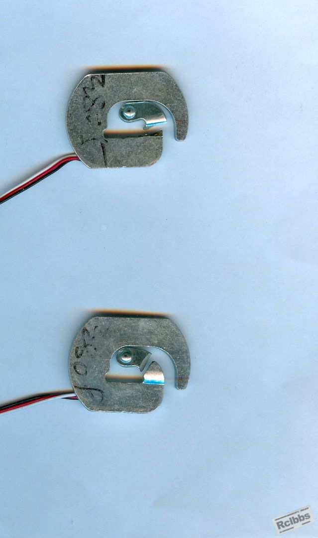

我们厂是专门做弹性体的(电子秤的一个重要零件),现在有一种型号抗疲劳测试过不了关
我们把断裂的零件及原材料送到一个专业的检测中心检测 检测中心鉴定为脆性断裂
建议我们提高韧性  或者降低硬度
我想请问一下 用什么热处理方式可以提高韧性啊  降低硬度能不能提高韧性呢?
我们自己做过实验 硬度低的照样有不过关的啊
请各位专家指导一下 谢谢各位了
还有一点  就是电镀会不会对产品的抗疲劳有影响?
因为热处理厂送过来的没有电镀的基本上都超过了15000次
电镀了的一般都是不超过一万次就断掉了
附带请教一下 钢材中各种化学成分 都有些什么作用呢?
我只知道含碳量高的硬度高 含硫高容易产生裂纹 其他的呢  Si Mn Cr Ni Mo V Zn Cu P Ti Al W 等等都有些什么效果啊

 楼主| 发表于 2009-12-23 21:27:17 | 显示全部楼层
6# 天涯漂泊客
硬度46-48HRC  在50公斤载荷下承受压力1秒超过20000次无变形 裂纹 断裂为过关
产品厚度为2.5mm  长31.5mm 宽24.6mm      测试多次都没有发现有裂纹和变形现象出现  全部都是断裂
中间的突出部位为受力点 本帖最后由 weini22222 于 2009-12-23 21:29 编辑
断裂后的产品
断裂后的产品

发表于 2009-12-23 21:46:40 | 显示全部楼层
建议进行金相分析,看看热处理组织和表面脱碳层。

发表于 2009-12-24 09:55:41 | 显示全部楼层
建议淬火温度调低一点,在800-820左右,硬度一定要到61-62以上,采用一次较长时间回火(2h或以上),硬度回到46左右。不知道我讲的对不对,请高手指正。

发表于 2009-12-24 10:11:20 | 显示全部楼层
先弄清一下观点:
1.硬度要求,只是为了保证疲劳试验后不产生变形。
2.保证不断裂,是要求材料的韧性,和材料的纯净度。
有几点建议:
1.你的客户有符合要求寿命的样品吗?如果有,拿个几个自己测试测试! 如果你的客户也是第一次做这个产品,多次不成功后,可以要求其降低标准。其实标准只是为了保证实际使用来制定的,往往在初次设计标准时,定得过高!
2. 保证试验后样品不变形的情况下,尽可能降低硬度。具体办法:a。降低淬火温度,保温时间要合适;b。选用淬火烈度稍小的淬火油,更换新的淬火介质;c。提高回火温度。可以做几个样品,硬度在35到40之间,看寿命是否提高,如果提高,说明原先的硬度要求太高。
3. 产品的尺寸改进。在公差范围内将产品的厚度,宽度提高,保证光洁度。
4. 选用比较好的材料。镇静钢,真空脱氧。 本帖最后由 lanwenbiao 于 2009-12-24 10:12 编辑

发表于 2009-12-24 14:06:09 | 显示全部楼层
65锰钢易过热,一般加热不超过820度,回火后46HRC.弹性最好耐疲劳次数最高。11楼说的工艺很对,你可试一下,成功后给个回音。

发表于 2009-12-24 16:23:35 | 显示全部楼层
1.考虑采用硝盐等温淬火.
2.电镀后去氢处理.
