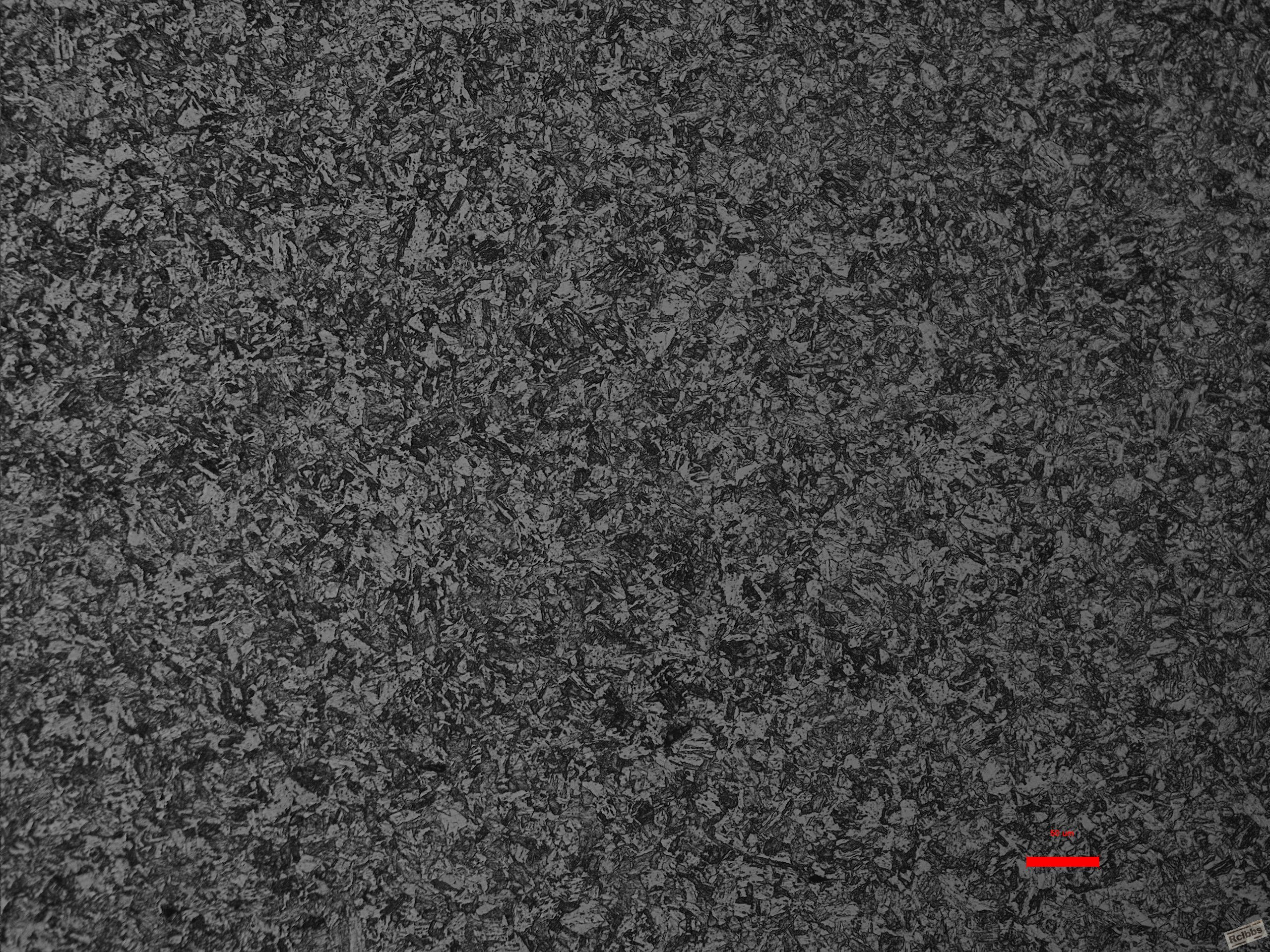

P92材料,正火加回火后,但看着不像回火马氏体,到底是什么组织?

放大点看看啊
发表于 2009-12-23 15:57:40 | 显示全部楼层
我看是粒状贝氏体,比较均匀的。
发表于 2009-12-23 16:59:57 | 显示全部楼层
3# renbenfg
我个人认为版主的工艺得不到贝氏体!不知正确与否?
签到天数: 30 天
发表于 2009-12-23 17:09:11 | 显示全部楼层
热处理工艺能再详细点吗?
签到天数: 21 天
发表于 2009-12-23 17:12:25 | 显示全部楼层
放大倍率有点小,最好500倍,工艺说一下
签到天数: 16 天
发表于 2009-12-23 21:01:04 | 显示全部楼层
应该是回火索氏体     图片太小
发表于 2009-12-23 21:12:13 | 显示全部楼层
图片倍数有点小,百度了一下,这属于铁素体钢,所以推断基体大部分是铁素体,其他还有珠光体、贝氏体
发表于 2009-12-24 01:36:16 | 显示全部楼层
晶粒较小,正火应该没有问题。此钢常见组织为板条状回火马氏体。楼主照片感觉是回火温度高了,马氏体过度回复了,板条形态不见,但组织中铁素体没有超标。
做硬度和力学性能实验,只要在标准规定范围内就可以。
 楼主| 发表于 2009-12-24 10:44:33 | 显示全部楼层
我也同意楼上的看法,倾向于回火索氏体,照片放大倍数400
 楼主| 发表于 2009-12-24 10:48:14 | 显示全部楼层
4# guyanshuangfei
此钢正常工艺下应该得不到贝氏体,淬透性很好。
发表于 2009-12-24 11:03:22 | 显示全部楼层
贝氏体的形成及其形态,与工艺有关,但也与材质有关。含中铬低碳钢,正火也可出现粒状贝氏体。我放大倍数观察:铁素体是没有碳化物的,但此组织的白块上,有点状的碳化物,具备贝氏体特征。不知可对,大家可以探讨。 本帖最后由 renbenfg 于 2009-12-24 11:35 编辑
发表于 2009-12-24 11:55:51 | 显示全部楼层
9# ready
怎样可以看出铁素体是否超标呢?有检验铁素体含量的标准码?我正遇到此种管件铁素体超标的问题,忘赐教
发表于 2009-12-24 11:57:45 | 显示全部楼层
此组织应该是回火索氏体
发表于 2009-12-24 12:12:34 | 显示全部楼层
楼上的:这种组织以前被称为有位向回火索氏体,现在称为回火马氏体。因为此种钢淬透性很好,且马氏体很稳定,高温回火下马氏体仅发生回复、多边形化,还发生碳化物的析出、长大,但一般马氏体形态不发生变化。
楼主的照片可以看出回火过了。
铁素体含量可以用软件测定。至于铁素体含量多少算超标,要看你们协议如何约定了,一般不能超过5~8%,可以参考DL/T438送审稿。 本帖最后由 ready 于 2009-12-24 12:15 编辑
发表于 2009-12-24 14:42:19 | 显示全部楼层
我看也像是粒贝。正火是有可能得到粒贝的。
签到天数: 154 天
发表于 2009-12-24 14:48:57 | 显示全部楼层
        楼主最好报一下工艺及产品规格,如果足够厚,冷却又慢,P92得到粒状贝氏体也不稀奇。我看这图片,似乎是回火粒状贝氏体+回火马氏体。
发表于 2009-12-24 14:57:21 | 显示全部楼层
个人认为是回火粒状贝氏体+回火马氏体。组织正火回火后还是比较均匀的,请问图片是多少倍数,要是100的,就请放大500的再查看
发表于 2009-12-24 18:05:53 | 显示全部楼层
我认为是“回火索氏体+粒贝”。
 楼主| 发表于 2009-12-25 08:41:55 | 显示全部楼层
谢谢大家,此钢力学性能结果均正常,就是金相组织跟平常多见的板条马氏体有区别。
