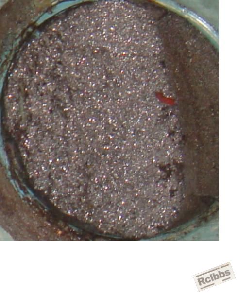

前段时间做的个轴断了,用的是40CR,调质处理的,没条件磨个平面,只有断口!高手帮我看看呀!

我自己看那个断口,呈现颗粒状,材料让人的感觉是不致密!
不晓得别人到底是不是按图纸上的材料和热处理要求做的
发表于 2009-12-16 12:33:33 | 显示全部楼层
是自己厂做的还是外协的?瞎说一句,不知道是不是GCr15......

亮点,依我看应该是不连续的铁素体,成不连续网状。这情情况应该是淬火时加热温度低或是保温不足,或是随后的淬火冷却速度不够,前两个原因可能性更大。也就是说,调质不合格。
也可能是他们说的什么伪淬火,只给你按要求做到硬度合格,却没按调质工艺处理。

呵呵,这个端口很脆呢,估计没那么多F

看断口晶粒很粗,没有明显的调质淬硬层。看图片偏右边有从上向下排列,不规则的小孔。如果不是假象是事实,那应该是材料过烧的显微孔隙。

没有金相照片,不能有效判断晶粒度,楼上说晶粒粗大,有可能!最好能再做个金相图片发上来,那样大家更容易分析!

给人的第一印象是晶粒粗大,估计要从调质前找原因

需要进行材料化学成分,硬度及金相分析,这样才能找出原因。单看断口,感觉热处理过烧了。

石状断口,有疏松,热处理过烧

粗晶,因严重过热或终锻(轧)温度过高而引起,调质前未进行正火以细化晶粒。

宏观形貌可知晶粒比较粗大,估计是基体组织属于过热或过烧组织。最好做个金相分析

晶粒粗大,有不规则小孔是过烧了,是锻件还是热处理过烧 就不得而知了!

看材料是晶粒粗大,有疏松状,还有处理时候有过烧现象

40cr调质断口应该是纤维状,而此断口有明显的结晶状颗粒。属于淬火不良,有非M组织产生而造成。可以制个金相样看看。
