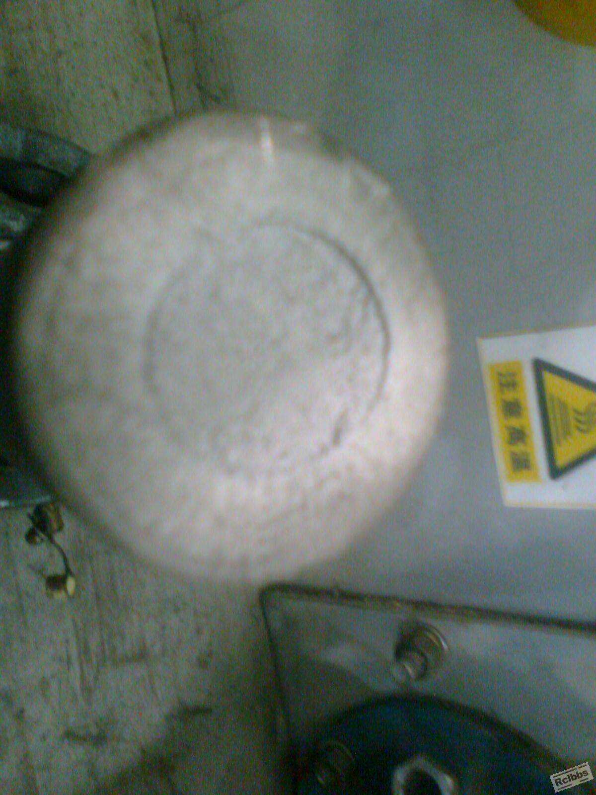

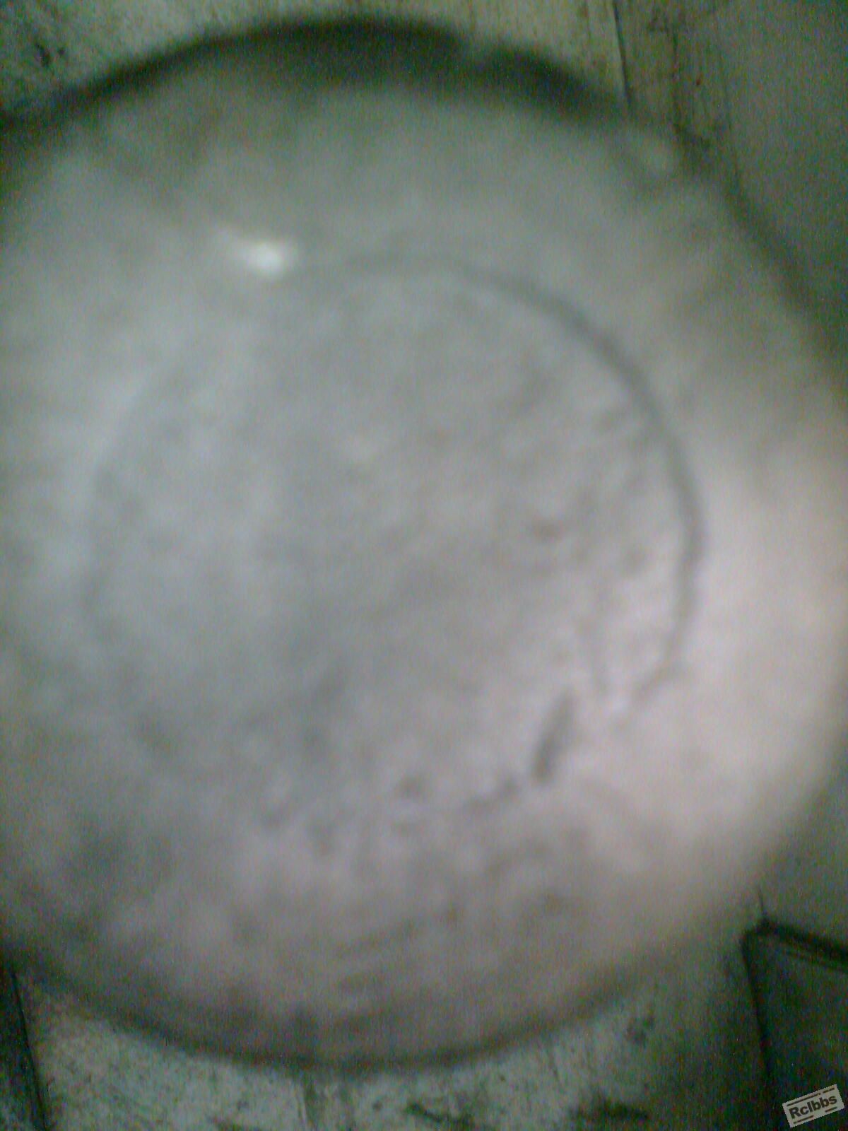

这是当时的照片
图像0048.jpg 图像0044.jpg 图像0045.jpg 图像0047.jpg ,
诸位专家帮忙看看为什么中间还有一个圈圈呢?顺便给分析分析可能是哪些原因造成的传动轴断裂呢? 本帖最后由 jonchie 于 2009-12-13 12:39 编辑

发表于 2009-12-13 13:08:00 | 显示全部楼层
你这个是主轴吗,看图片好像是焊接起来的
发表于 2009-12-13 13:17:28 | 显示全部楼层
这个轴是表面最火的吗?
发表于 2009-12-13 13:19:06 | 显示全部楼层
要是感应淬火的话,就是由于淬硬层过深造成的

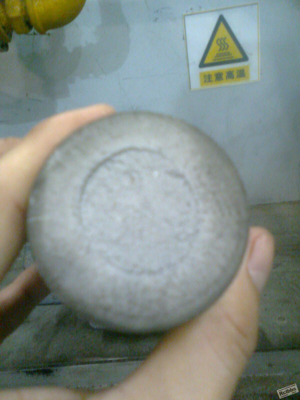

2# 宏业热处理
不是主轴,调网带左右偏移的。不是焊接的再传两张这是轴的另一面
图像0065.jpg 图像0066.jpg 本帖最后由 jonchie 于 2009-12-13 13:39 编辑

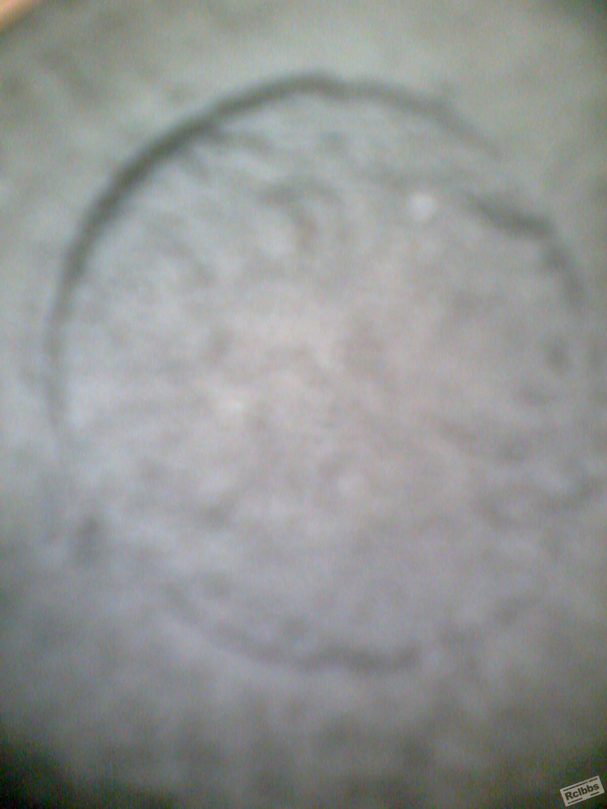

发表于 2009-12-13 13:34:31 | 显示全部楼层
照片不是太清晰,估计是表面产生裂纹,裂纹扩展,导致断裂,中间圈圈是断裂杯口,是突然断裂的吗?

 楼主| 发表于 2009-12-13 13:40:22 | 显示全部楼层
6# 草原的风
对,突然断裂!

3# tanggang3008
估计应该整体淬火的吧!是不是感应淬火处理的不知道! 本帖最后由 jonchie 于 2009-12-13 13:46 编辑
发表于 2009-12-13 13:58:33 | 显示全部楼层
10# jonchie
你看看金相是不感应淬火的
发表于 2009-12-13 13:59:41 | 显示全部楼层
想这种零件肯定要表面耐磨估计是做了表面处理
 楼主| 发表于 2009-12-13 14:12:28 | 显示全部楼层
12# tanggang3008
恩,对。应该是吧,我对材料不是很了解!
发表于 2009-12-13 14:13:50 | 显示全部楼层
13# jonchie
哦!看样子是淬火层太深了,用了多长时间断裂的
 楼主| 发表于 2009-12-13 14:32:31 | 显示全部楼层
14# tanggang3008
不到一年,今年年初的设备!
发表于 2009-12-13 14:34:54 | 显示全部楼层
15# jonchie
哦!要是真是表面淬火过,就是淬硬层太深,导致零件太脆了
 楼主| 发表于 2009-12-13 14:58:05 | 显示全部楼层
16# tanggang3008
恩,大概是吧!谢谢了!

发表于 2009-12-15 18:39:30 | 显示全部楼层
这个是加料这头的轴吧,应该没有热处理的。是在炉外的。可能是什么地方卡住了,或者就是直径太小了。所以断了
发表于 2009-12-15 20:55:40 | 显示全部楼层

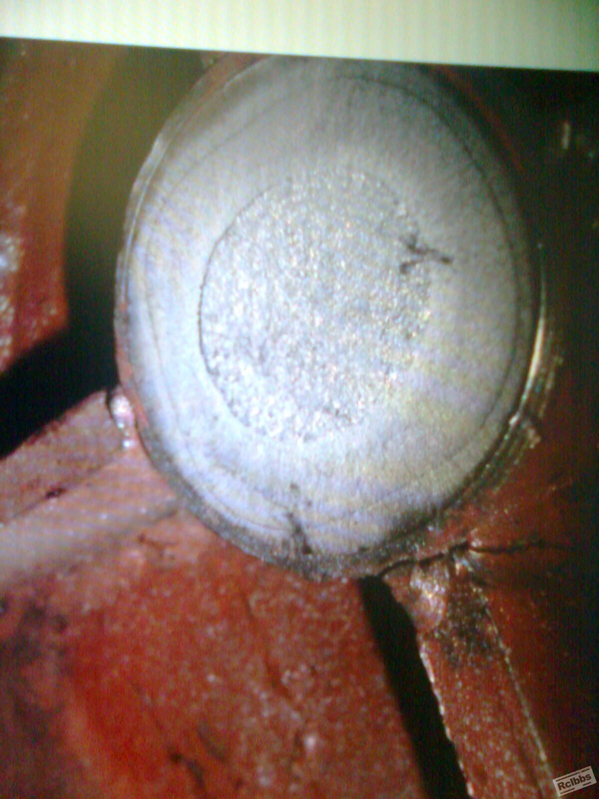

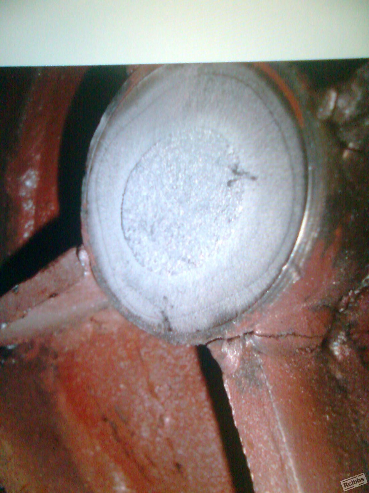

照片没有放大,最起码应该进行低倍分析,照片还不是太清晰,无法看清细节,从断口看,看样子明显是表面产生裂纹(照片左下方黑色的条?由于没有放大,无法看清细节),在交变应力作用下使表面裂纹扩展,导致突然性的疲劳断裂,可以定性断口是疲劳断口,减少表面粗糙度、减少表面硬度增加韧性或者使表面产生压应力(抛丸处理)有助于防止断裂。

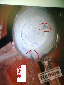

发表于 2009-12-15 21:07:44 | 显示全部楼层
如图示:可能的裂纹源 0912131339bf49c288d61bd86d.jpg
