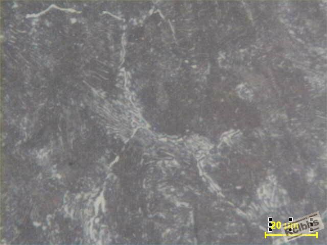

我的热处理工艺是,先将T8样品加热到770℃然后空冷,得到细片层状珠光体,但在珠光体团边缘的珠光体片却很粗大,但晶界应是高形核区,照理来说这里应该是片曾更细小的啊……原因会不会是杂质偏聚,造成碳原子扩散速度增大呢?

谢谢,应该是靠近边缘的C含量太低,造成渗碳体形核困难,所以边缘附近的珠光体中铁素体充分生长而片层粗大吧。不过珠光体形成温度不应该是只和冷速有关么?平衡的话就是727,快冷就应该低一点……怎么会和成分有关呢?

和成分当然有关系了,碳化物析出晶界含碳量降低,碳原子扩散距离远,形成的片层就更厚。

从照片上看材料网状碳化物严重,偏析造成片的粗细不同
