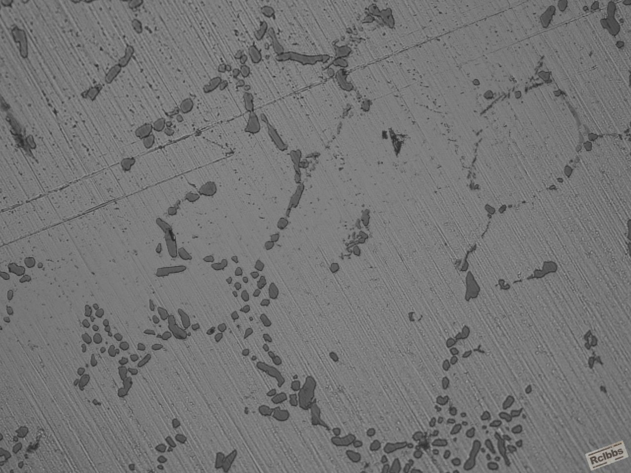

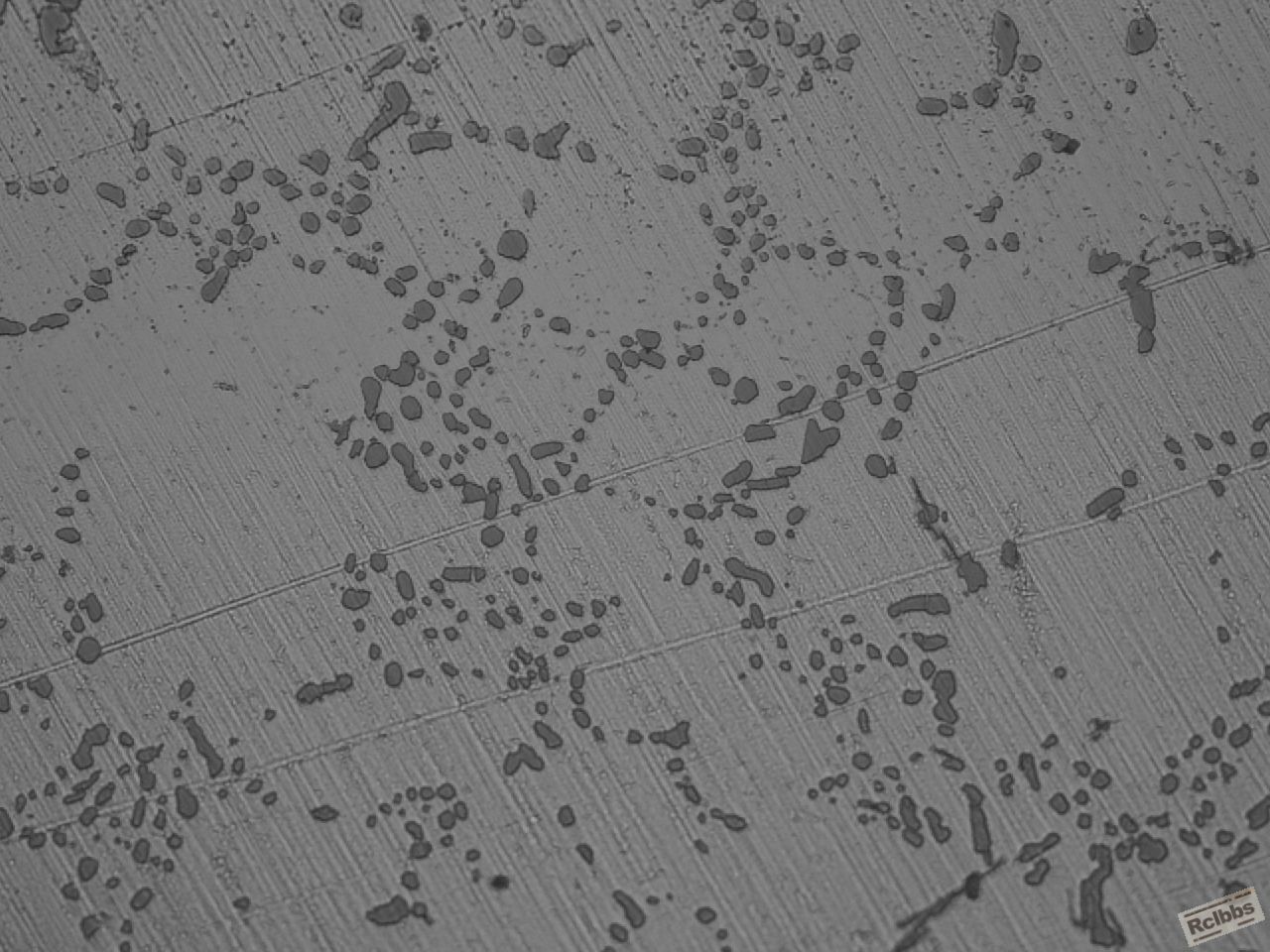

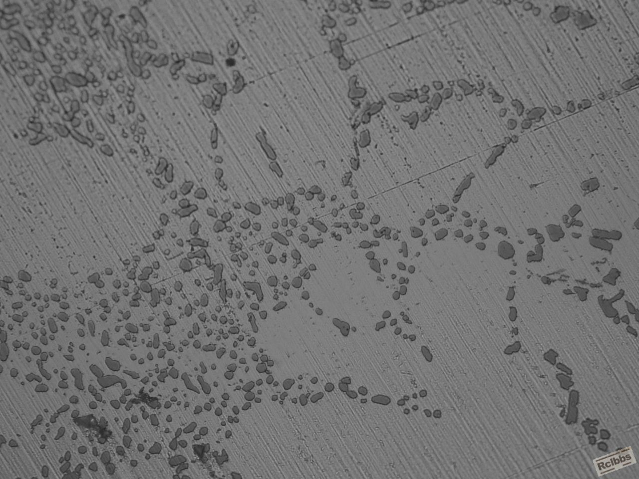

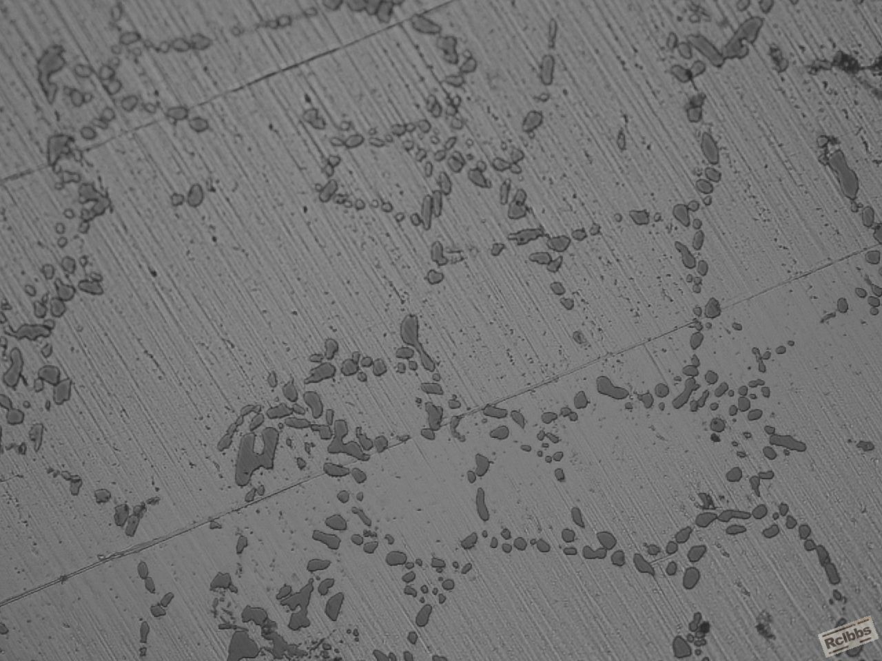

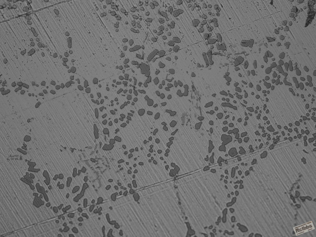

材料:ZL101A
热处理工艺:
固溶:
保温温度:530℃±5℃
保温时间:8H
冷却介质:70℃水
转移时间:小于10s
冷却时间:15min
装炉量:350KG
失效:
保温温度:160℃±5℃
保温时间:6H
冷却方式:空冷
力学性能:
抗拉强度:大于275
延伸率:大于3%
硬度:大于85HB
金相组织:
腐蚀剂:0.5%氢氟酸
放大倍数:500X
烦请各位说明一下这种组织的好坏。不甚感激

发表于 2009-12-7 13:20:25 | 显示全部楼层
变质均匀,热处理固溶效果好,一般在放大200X就可以了,

 楼主| 发表于 2009-12-7 16:01:29 | 显示全部楼层
那么在这种情况下还需要将热处理工艺温度全部提高5C吗》
发表于 2009-12-7 20:04:13 | 显示全部楼层
这应该看你的材料符不符合你产品的要求
发表于 2009-12-7 23:14:09 | 显示全部楼层
ZL101A经过固溶+时效处理,力学性能要求:抗拉强度大于275MPa,延伸率大于3%,硬度大于85HBW。这些已经达到了,从金相组织形态看作为剩余相的共晶硅数量已不算太多,建议固溶加热温度不用再提高了,如果还想提高延伸率的话可以考虑这么做,可能强度硬度会稍有下降。保留一定量剩余相的强化作用也是必须注重的。

发表于 2009-12-8 16:08:23 | 显示全部楼层
温度有一点高了,量一下炉的实际温度
