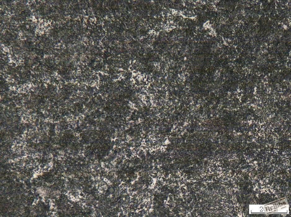

下面是材质为U71Mn钢轨用钢经过锻压后的金相组织图:500倍,4%硝酸酒精 本帖最后由 小扣柴门 于 2009-11-19 15:55 编辑

球光体+铁素体!腐蚀有点过!

粒状珠光体+少量铁素体。+我有机会一起探讨(同行)

4# 174944722
白色点状的是球状珠光体还是颗粒碳化物?

白色是铁素体,黑色珠光体,应该用大点的倍数,这张图不应该是500倍吧?

8# hongweijian
是500倍图!

从金相来看,如果是锻压后的组织,那证明此锻压额的温度和冷却时间及速度都掌握的很好,。

初步个人意见,样品组织是正常的,粒状珠光体+少量铁素体,但是制样觉得和三楼的意见一样,腐蚀深了,看不清真实的组织状态

我看有点像调质后的组织。

锻造组织还不错
