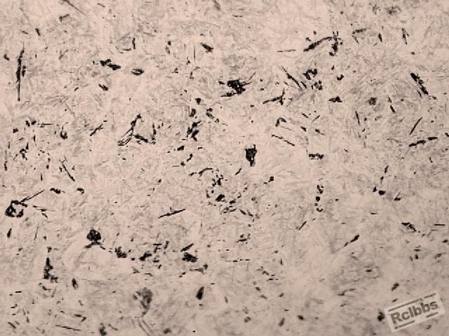

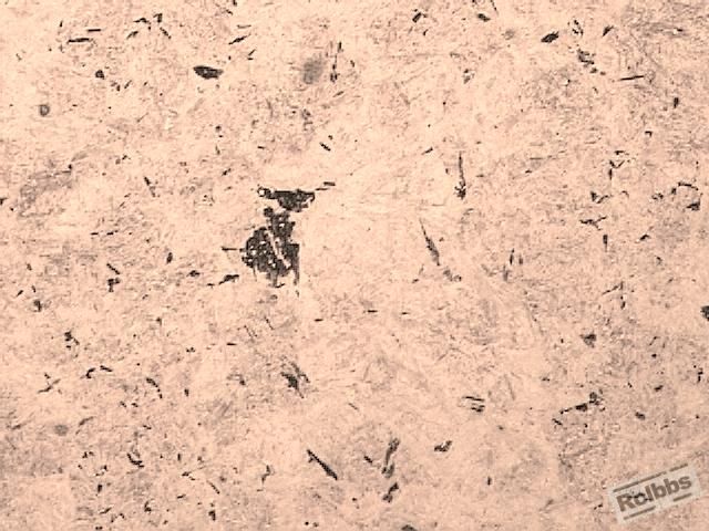

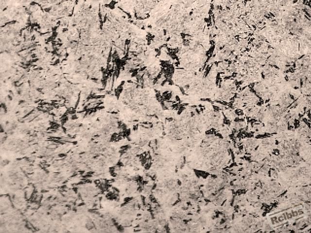

大家讨论下,图中的屈氏体评几级?

对照图片看了下:感觉是3-5级!
发表于 2009-11-6 16:36:31 | 显示全部楼层
图一,图二,为冷却不足,
图三,为加热,冷却都不好。
xhlhz + 5 感谢参与!
发表于 2009-11-6 16:53:16 | 显示全部楼层
图一也存在加热或保温不足,评一级吧!图二主要是冷却不足,评大于2级;图三是加热和冷却都不足,评大于5级。个人观点!

发表于 2009-11-8 15:42:17 | 显示全部楼层
个人意见是淬火加热不足或者保温时间不够,冷却不足引起的,可以适当的上调温度或者时间
1,2图可评2级一下,3图可评4级

发表于 2009-11-8 17:16:27 | 显示全部楼层
图三比较严重,加热不足造成的占的比例比较大!
图一、图二问题不大

发表于 2009-11-10 09:11:16 | 显示全部楼层
图1     1 级
图2     2级

发表于 2009-11-10 17:08:53 | 显示全部楼层
楼主的图3属于加热温度低或保温时间不足,使C曲线左移,导致冷却不足。 本帖最后由 qinqiang268 于 2009-11-11 07:36 编辑

发表于 2009-11-10 20:03:22 | 显示全部楼层
适当延长3-5分钟的保温时间,改善冷却条件即可解决!

发表于 2009-11-11 18:05:11 | 显示全部楼层
1--2级。冷却不足

发表于 2009-11-11 18:15:16 | 显示全部楼层
11# lmdrcl
首先声明我不是专家,我也是在热处理专业不久的。
我来说你的问题。
在照片上看来,第一张和第二张还不是很明显,第三张尤其明显,块状屈氏体属于加热不足。但是同时存在小针状的屈氏体,属于冷却不足造成的。
所以,适当的延长保温时间,改善冷却条件就能解决你的问题。
不知道这样回答是否让您满意,只是我的理解,没有权威性,多向专家级的行业人士请教。
仅个人看法而已!
发表于 2009-11-27 20:01:36 | 显示全部楼层
第一张2级,第二张3级。第三张5级    个人观点。参考JB/T1255------2001

发表于 2009-12-10 17:58:08 | 显示全部楼层
怎么连个倍数也没有啊,这图凭直觉应该是:
1、2为冷却不足引起的屈氏体,3为加热不足为主导的屈氏体,但是冷却也存在问题。
发表于 2010-1-28 08:40:52 | 显示全部楼层
图1     2 级
图2     2级
图3    4级

发表于 2010-1-29 10:02:15 | 显示全部楼层
如果是一个样件  那就评5级吧  加热与冷却不足 共同造成
发表于 2010-1-29 11:30:22 | 显示全部楼层
我认为,一张为一级,第二张为2级,第三张为4级

 楼主| 发表于 2010-1-29 14:19:25 | 显示全部楼层
产品的壁厚也不是很大,在12-15mm,只是淬火油的冷却性能不是很好,现在更换淬火油后屈氏体几乎没有了.
