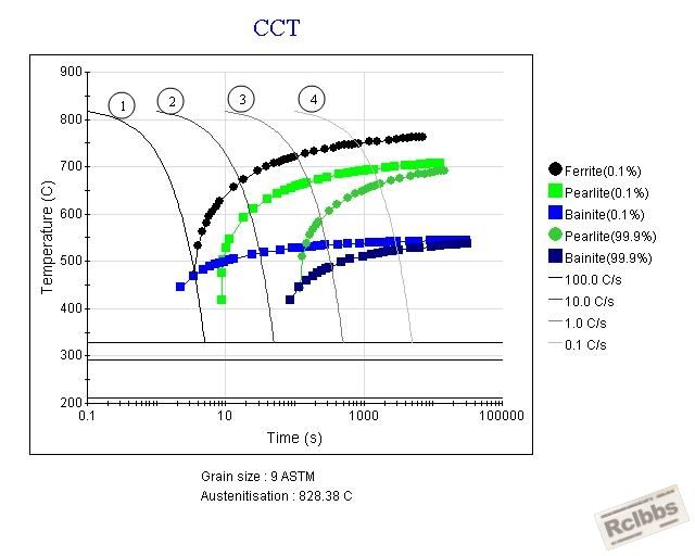

在这CCT曲线上,经过1,2,3,4冷却速度到室温后,各得到什么组织?

特别是速度4,是各组织都有吗?每个含量大概多少?
发表于 2009-11-8 16:36:24 | 显示全部楼层
你这个CCT曲线是用JMatPro算出来的吧?应该你算完之后就可以直接得到每种冷却速度下的各组织含量吧,速度4为0.1°/s的冷却速度,得到的是平衡组织,怎么可能每种组织都有啊,最后得到的是F+P,具体含量与化学成分有关,但是现在也看不出这种材料的成分啊,特别是碳含量和影响共析点的元素,算出共析点就能得到F和P的具体比例了

最左黑色为先共析铁素体形成曲线,最左绿为珠光体形成曲线,右绿为珠光体完成曲线,蓝色为贝氏体形成曲线,要确定最终的组织,要看1.2.3.4.经过的区域,之后就可以判断出来。
发表于 2009-11-18 11:13:39 | 显示全部楼层
直接看都通过了哪些转变区域(也就是与哪些组织转变曲线有焦点)就能看到能获得哪些组织吧,比如说曲线1只通过了贝氏体转变区域当然只能获得贝氏体
发表于 2009-11-20 05:08:58 | 显示全部楼层
本人认为:如果不是贝氏体钢的CCT图的话其组织应该:
1.组织为:M体+残余A体
2.组织为:F+P+M体+残余A体
3.组织为:同2,但量M体+残余A体少
4.组织为:F+P
如果不是贝氏体钢,1、2、3、4都不会含有B体,因为B体转变需要的时间长,从图中看出在700~800度曲线的斜率比较小,说明在700~800度冷却速度慢,而低于700度曲线的斜率非常大,说明冷却速度快,因此,没有充分时间发生B体转变,因此虽然图注有B体转变的开始线和终了线,还是不会有B体的,这个是我的看法。
