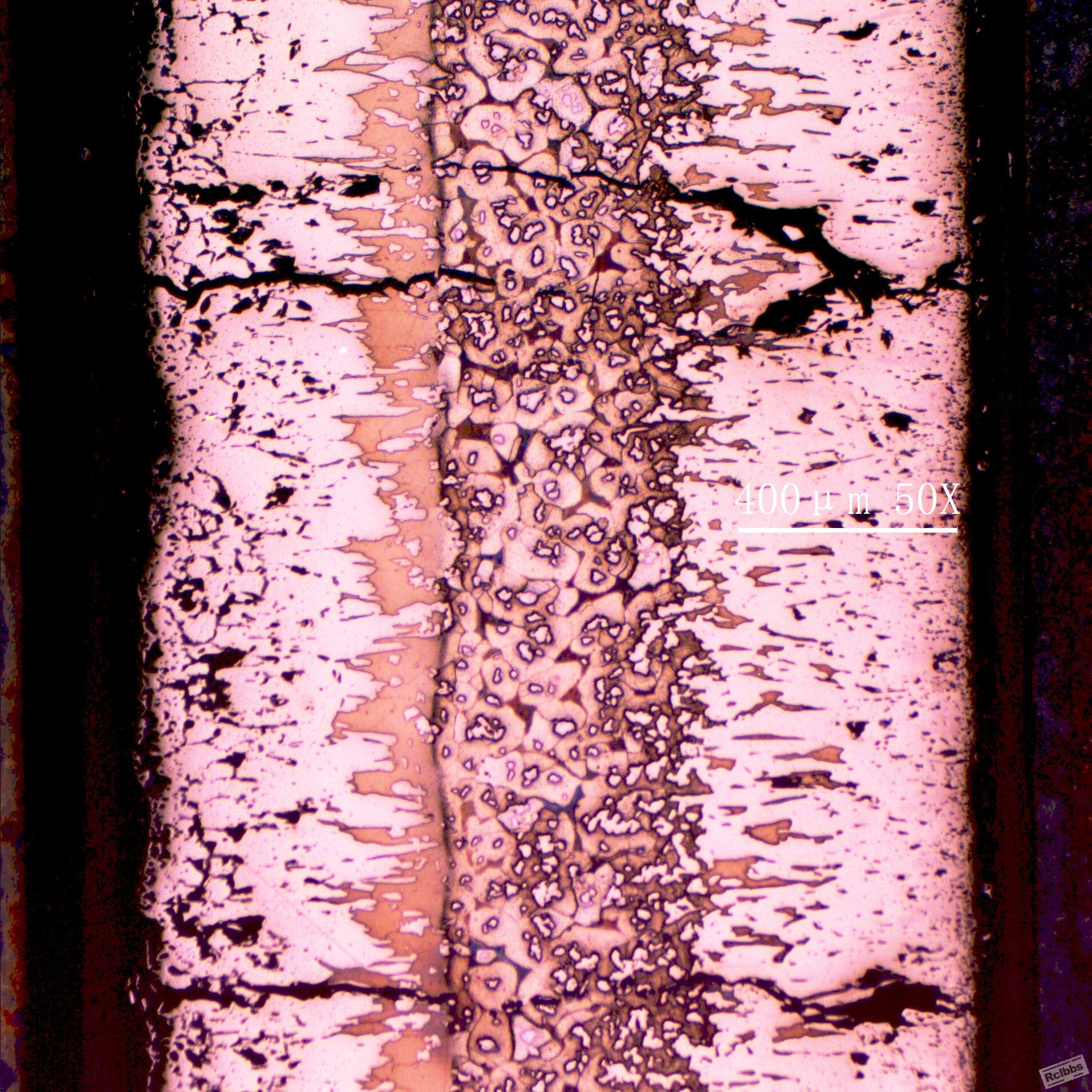

传一张渗B照片

能说得详细一点吗?金相图片最起码要附带材料牌号、热处理工艺、放大倍率、腐蚀剂、其中的组织说明?

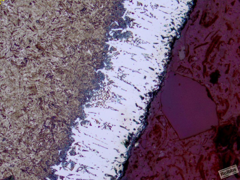

也发一张渗B的照片:
材料:20CrMnTi
工艺:(1)渗B温度:910摄氏度,保温时间:360min,缓冷至室温
         (2)重新淬火加热温度:845摄氏度,保温时间:60min,油淬
渗B组织
渗B组织
金相组织:最表面为手指状渗B化合物层,成分为Fe2B,次表面为针状马氏体
                (腐蚀溶剂:4%硝酸酒精     放大倍数:400X)

发表于 2009-11-3 13:33:53 | 显示全部楼层
对于3楼的渗B组织,渗层深度为47um
