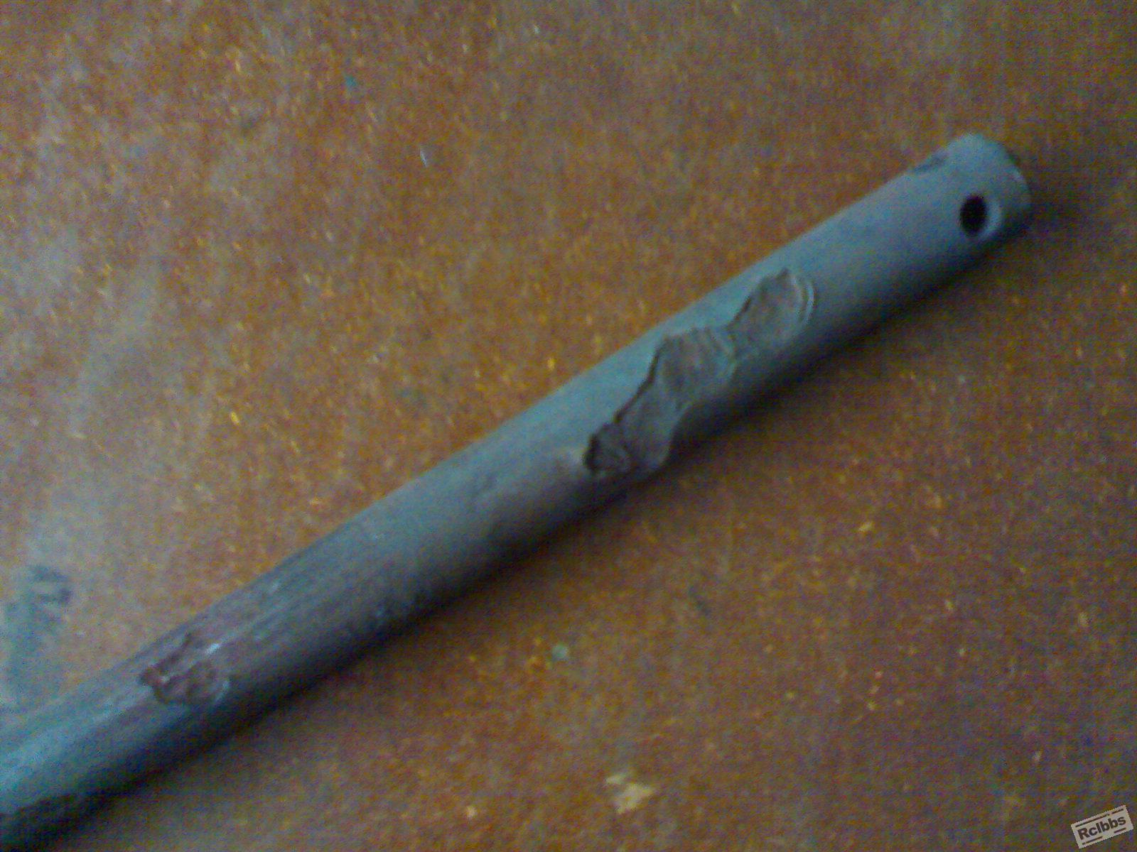

以下的图片是我们的井式炉使用的氧探头 22102009986.jpg ,请问为什么会出现此类现象?

哪家的?我觉得外壳材料有问题。头部附近,基本不会碰撞划擦,与电阻丝短接更不可能。看样子是腐蚀了。 本帖最后由 liruitu 于 2009-10-23 10:13 编辑

一般情况下氧探头都安装在一根合金保护管内伸入炉膛,损坏处是否为接近保护管头部的位置?如果是的话可能是此位置的碳黑引起的,这个位置比较容易积碳,烧碳黑时的高温损坏氧探头。

4# Jasen
一般都是在靠牢头部大概150----200mm处。

外表看上去像是被什么物件给碰到了,在发现氧探头外表受伤以前,测得的毫伏值是否有很大波动??

您所说的150mm-200mm是距氧探头头部的距离,还是保护管头部的距离。关键是损坏处是否在保护管头部约0-50mm的位置。

感觉像是被什么腐蚀了似地。

是否有和电炉丝短接的可能?

这种情况在保护套的外面,我们原来也碰到过,一般受伤的部位与风机叶片的高度在同一线上,可能为滴剂滴入后在风叶的作用下,与氧探头摩擦,长时间作用的结果

使用了多长时间了?温度多少?
正常情况下即使质量一般的探头也不会出现这样的问题

12# stove
一般使用了半年以后就会出现此类现象,先是一小点既而慢慢扩大。

11# peter5678
就是在出现此现象的部位大都会出现积碳的现象。

9# 2009119
是插在炉罐内的,不会出现你说的现象,因为它不触及得到电阻丝。

8# 热火
我同意你的看法,应该是被什么东西腐蚀的现象。

此位置气氛能流通到,但温度却低一些,所以比较容易积碳。烧碳时局部高温易损坏探头,多用炉有时也会有这种现象的。严重的合金保护管都断了。楼主可以试一下在烧碳黑前先拆下氧探头,人工清理碳黑后再烧。应该会有所改善。

换探头吧,这样的探头能使用吗,前面的空那么小,能灵敏吗

周工:井式炉渗碳采用的是甲醇、煤油?曾听说过用天然气渗碳,天然气中的硫腐蚀加热元件的,该不会是甲醇中也含有硫?

这种现象和我们现在使用的炉子的马弗罐、保温包腐蚀情况基本是一样的,也是在大约使用半年后发生的情况。我们的马弗罐、保温包的材料存在问题。但是我们的氧探头(武汉华敏的)却很好,没有出现过腐蚀,。 本帖最后由 liruitu 于 2009-10-24 10:17 编辑
