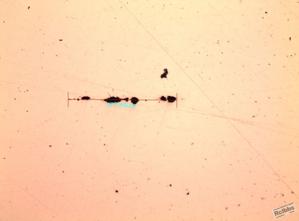

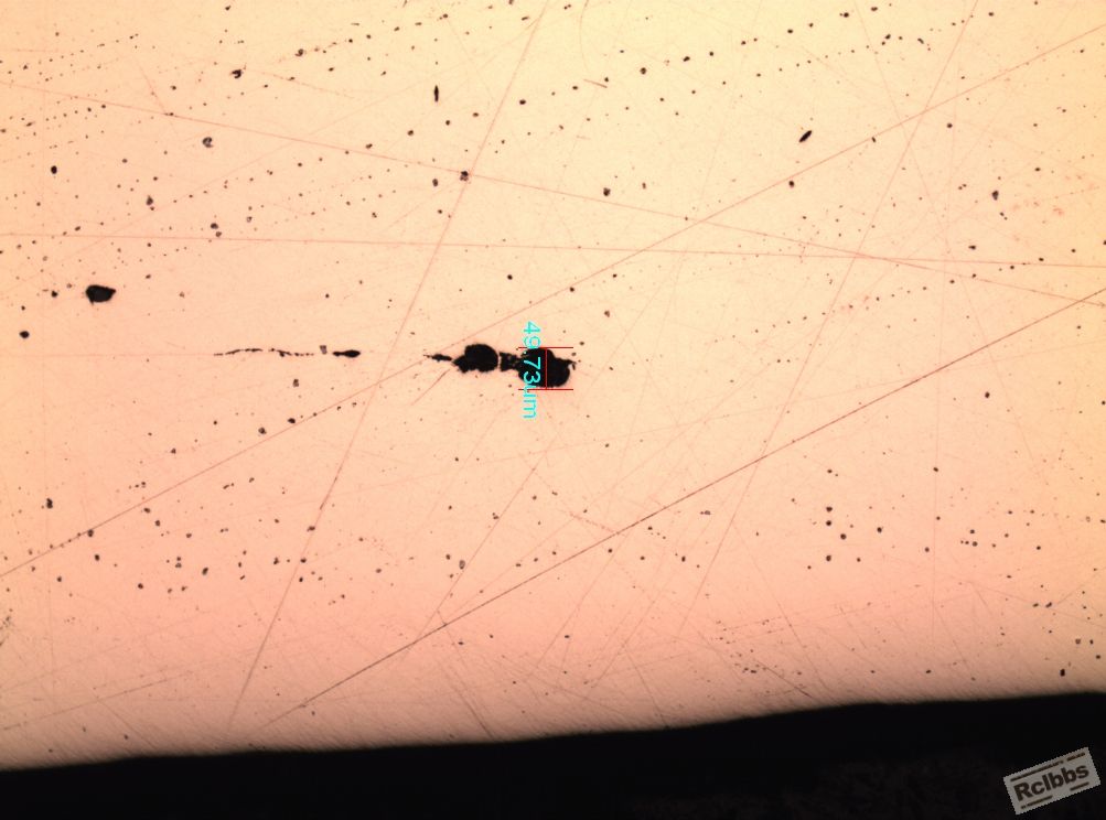

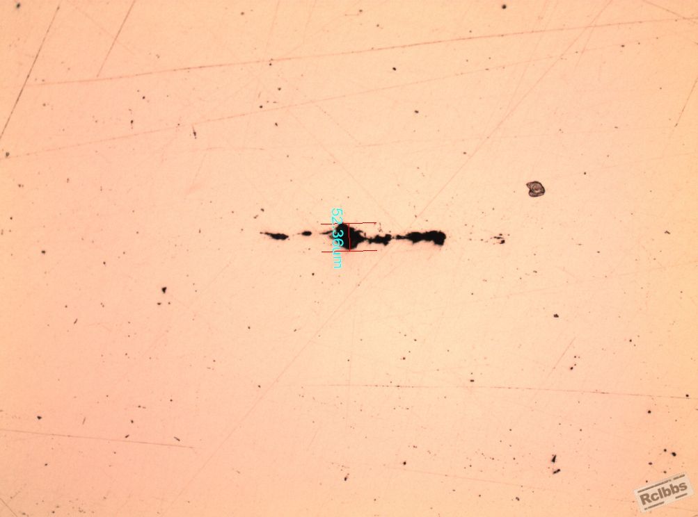

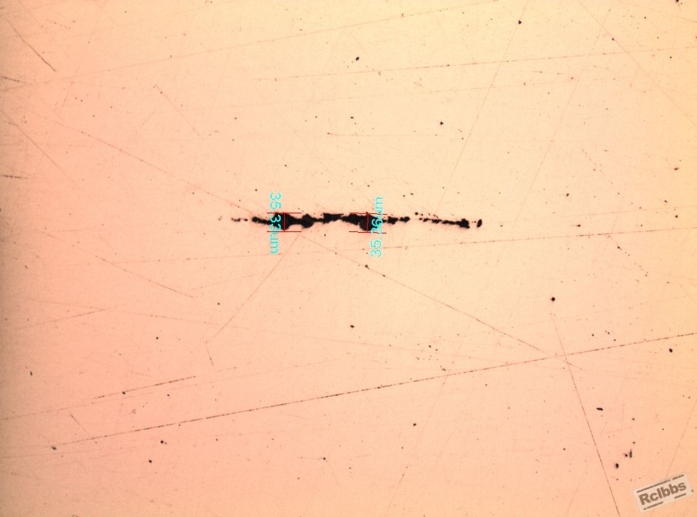

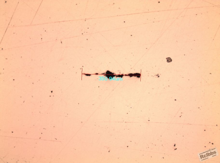

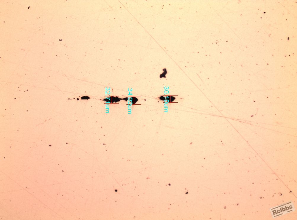

 楼主| 发表于 2009-10-20 20:32:12 | 显示全部楼层
以上照片均为100X,属于氧化物,超宽,这是和钢厂交涉的一组照片,不合格,退货。供大家参考。

发表于 2009-10-20 20:41:01 | 显示全部楼层
应该是C类和D类吧???你们评定为几级?不过抛光质量不是很好。

 楼主| 发表于 2009-10-20 21:00:38 | 显示全部楼层
是B类,徒弟抛光的
签到天数: 611 天
 楼主| 发表于 2009-10-20 21:01:58 | 显示全部楼层
评为B类粗系2.5 e级
发表于 2009-10-20 21:02:00 | 显示全部楼层
看不出是夹杂,瞅着像空洞。

发表于 2009-10-20 21:14:23 | 显示全部楼层
7# 热工女将
实验室主管好厉害。
从滑痕穿越黑色块状断掉,就能够推测黑色块是空洞。否则在黑色小块上同样能看到滑痕。现场只要调调焦就能瞅明白。假象太多了,哪是真的,哪是假象真得让人费思量......
那么多的小点点,假如都是氧化物,点状,那么钢材是地条钢,偏偏硫化物还一个没有?呵呵........

 楼主| 发表于 2009-10-20 22:56:30 | 显示全部楼层
8# 197726
对这几张图片你报怀疑态度,那可不必要,这个夹杂物已做过扫描电镜和能谱分析,没有把握我也不会放到这里让大家看,

 楼主| 发表于 2009-10-20 23:03:37 | 显示全部楼层
6# 197726
你说的没错,尺寸较大的地方是夹杂脱落,看起来是孔洞,放大看周围仍有夹杂物,有字标注的地方是夹杂,其它小黑点不是,是样没制好。

 楼主| 发表于 2009-10-20 23:06:37 | 显示全部楼层
8# 197726
