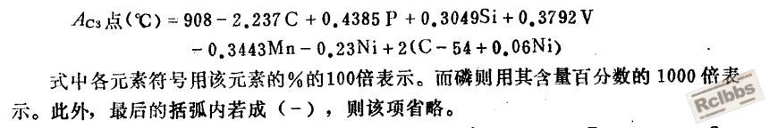

Andrews搜集了英、德、法、美等国家的资料,通过对大量实验数据进行回归分析获得了根据钢的化学成分计算其Ac1和Ac3温度的经验公式 (公式中的元素符号代表其含量(质量分数, %))
Ac3(℃)=910-203C1/2-15.2Ni+44.7Si+104V+31.5Mo+13.1W    (1)
Ac1(℃)=723-10.7Mn-13.9Ni+29Si+16.9Cr+290As+6.38W     (2)
其中,钢的成分范围为:最高含C量为0.6%,最高含Mn量4.9%,最高含Cr量为5%,最高含Ni量5%,最高含Mo量5.4%。
针对亚共析钢:
Ac1(℃)=723-20.7Mn-16.9Ni+29.1Si+16.9Cr+290As+6.38W
、Ac3(℃)=910-203sqr(C) + 44.7 Si - 15.2Ni + 31.5Mo + 104V + 13.1W
Ms (℃)=539 - 423C - 30.4Mn - 20Si - 12.1Cr -17.7Ni - 7.5Mo
Ac3=5/9(1538-323[C]-32[Ni]-25[Mn]+80[Si]-3[Cr])℃
(本经验公式仅适用于0.3~0.6%C,≤2%Mn,≤1%SI,≤3.5%Ni,1.5%Cr,≤.5%Mo的钢种);
以上是我经常使用的几个计算公式,针对使用的材料的成分进行选择,当然,这些公式都会存在一定的误差,一般都在正负20°左右吧,所以在选择这些公式计算并使用后,根据自己的试验结果再进行优化。 本帖最后由 excellence 于 2009-10-19 10:24 编辑
