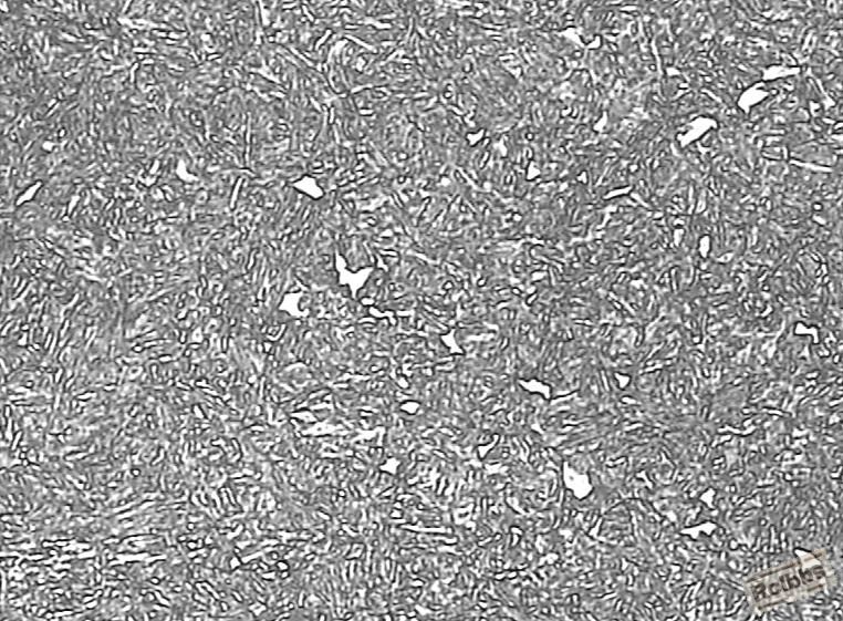

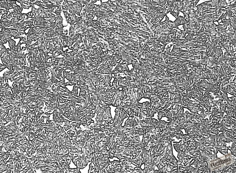

请教各位高工,本人新手,现在从事检验工作。
前几天一供应商送来样品,是Ф12的扳手套筒,要求是45#钢,本人硬度检测在HRC45~46,个人认为其是中碳钢,但是请教师傅后,说是中高碳钢,问其缘由说因牵扯到的东西比较多,不好说,请各位神仙帮忙,另附图片两张,谢谢!
 楼主| 发表于 2009-9-27 19:21:21 | 显示全部楼层
说明:这两张图片都为1200~1600倍,低倍镜下看不清楚,还有,白色组织为什么组织?谢谢!
发表于 2009-9-27 20:26:42 | 显示全部楼层
金相图片为淬火组织,碳含量可看M形态:高碳为针状M、低碳为板条M、中碳为棒状M。从图片看象中碳钢。也可用火花鉴别、退火后用杠杆定理计算,当然化学分析最好。

发表于 2009-9-27 21:01:38 | 显示全部楼层
白色块状组织为铁素体。

发表于 2009-9-29 00:07:09 | 显示全部楼层
从图片上看,貌似中碳钢中温回火后的回火屈氏体组织(怀疑LZ所说的硬度是用显微硬度测定的),白色块状为未溶铁素体,含碳量用金相法判断只能是毛估估,而且要在退火或正火状态下去看,最好的方法还是做个成分分析。

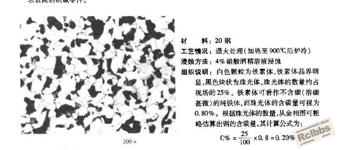

发表于 2009-9-30 12:19:21 | 显示全部楼层
至于通过金相计算含碳量,这样的状态是不能计算的。平衡状态下通过F和P的含量可以大概估算。
下图方法供参考。
