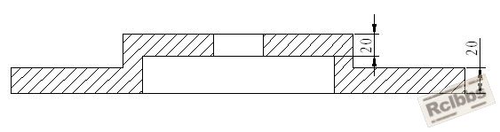

该锻件为40Cr材料。要求28~32HRC.我按照该工艺处理的情况:840℃加热保温50分钟,零件有效厚度20mm,油冷。采用530℃回火,保温120min,油冷。硬度检验结果为凸出圆面硬度在合格范围内,大圆硬度只有20~24HRC.是什么原因啊。我实在分析不出了,只能说是锻件存在偏析。整批都是这样的。求高手指点啊! 本帖最后由 wangqinghua196 于 2009-9-22 19:54 编辑

 楼主| 发表于 2009-9-21 20:12:53 | 显示全部楼层
2# ccpp
材料没有化验,零件结构如附件所示,由于设备限制也没有做金相(像)分析,可是外面单位仍是说我们没有热处理好。烦恼啊! 本帖最后由 所以因为 于 2009-9-22 10:49 编辑

发表于 2009-9-21 20:20:35 | 显示全部楼层
请说明设备的名称,及产品大小,淬火方式.图上只有厚度,没直径.QQ:872998332

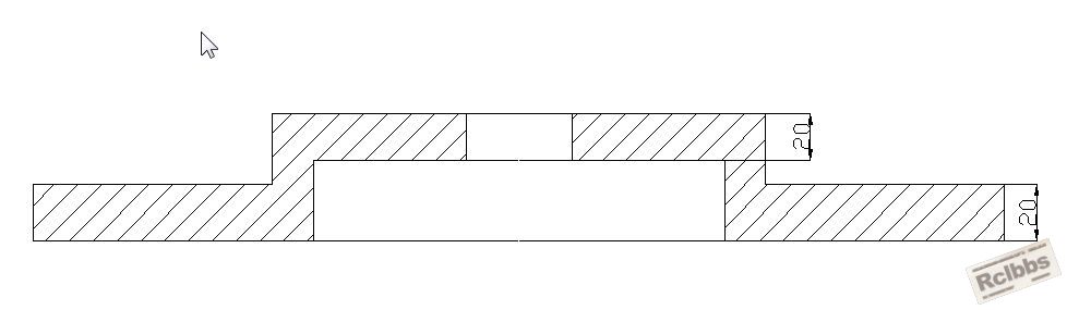

发表于 2009-9-21 20:41:15 | 显示全部楼层
这是楼主发的图片,方便大家查看并积极参与讨论!
截图00.jpg 本帖最后由 excellence 于 2009-9-21 22:04 编辑
