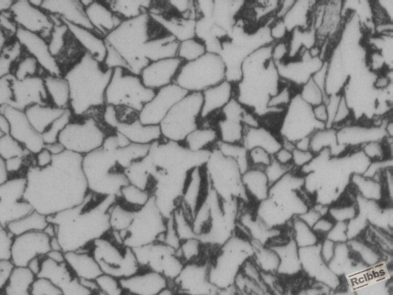

普通碳钢经过920正火处理后再调质处理(930+620)后,在-46度低温下冲击韧性不合格,请大家帮忙看看附件的金相组织啊有问题?
C含量:0.2左右
SI含量:0.4左右
MN含量:1.0左右

 楼主| 发表于 2009-9-18 21:31:27 | 显示全部楼层
我个人认为可能是淬火时冷却太慢啦,晶界上有碳化物析出来,而且铁素体相对比较多,导致韧性变差,而且断口比较亮,属于结晶状断口

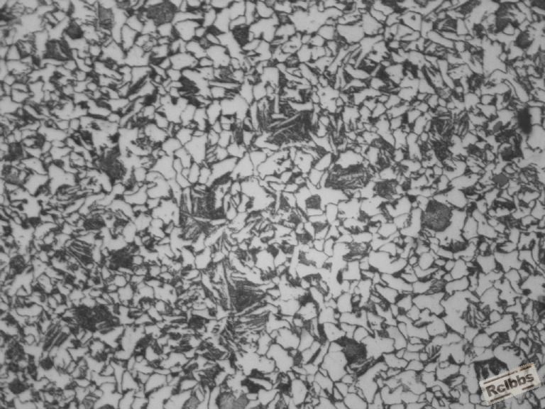

同批次热处理的那一个炉号冲击韧性合格,我再发一张照片给大家看看.请大家提出宝贵的意见,谢谢!
 楼主| 发表于 2009-9-18 21:59:26 | 显示全部楼层
还是淬火温度太低啦?

发表于 2009-9-18 22:02:23 | 显示全部楼层
不知道工件多大?取样部位?根本就不像淬火组织。
 楼主| 发表于 2009-9-18 22:08:20 | 显示全部楼层
直径40MM试棒,长230MM,离表面10MM左右的地方取样

发表于 2009-9-19 08:14:29 | 显示全部楼层
你们的工艺我有点不明白!你们正火的目的是什么!怎么正火的温度比调质的还低!看金相不象是淬火的组织!说成正火的还可以!

发表于 2009-9-19 10:36:42 | 显示全部楼层
我也觉得是正火,但是有点疑问,就是45钢的正火组织中的珠光体只有这么多吗?我以前看好像是比这张图片的多也。

发表于 2009-9-19 12:51:45 | 显示全部楼层
图片中为F+P+少量的魏氏组织,
应是正火件,调质后出的应该为回火索氏体.
以工件并未淬过火,再说调质处理的产品不应该先C:0.2左右的低合金钢呀.
签到天数: 144 天
发表于 2009-9-19 13:02:02 | 显示全部楼层
你那图应该是正火组织吧,不像淬火组织。组织中有魏氏体

发表于 2009-9-20 08:39:21 | 显示全部楼层
请问楼主20钢有调质的必要吗?个人感觉20钢正火就可以了,你这个组织部均匀,估计正火又问题
发表于 2009-9-20 08:46:16 | 显示全部楼层
这个材质25MN吗?这是个正火组织,丝毫看不出调质的痕迹!
发表于 2009-9-20 09:54:02 | 显示全部楼层
楼主,你有没有搞错哦,C含量这么低来调质????
说白了吧,你那就一正火组织!
发表于 2009-9-20 10:10:43 | 显示全部楼层
材料有严重的成分偏析,照着这个方向查吧。
发表于 2009-9-20 11:24:06 | 显示全部楼层
组织肯定不是调质组织.不过关键是冲击功的要求是多少?我们类似铸件的冲击功要求只需要11J,正火处理也可以达到.有的试样冲击功不合格,可能是试样本身有缺陷.
