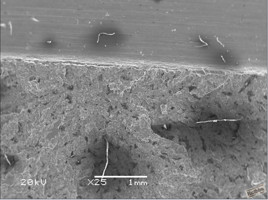

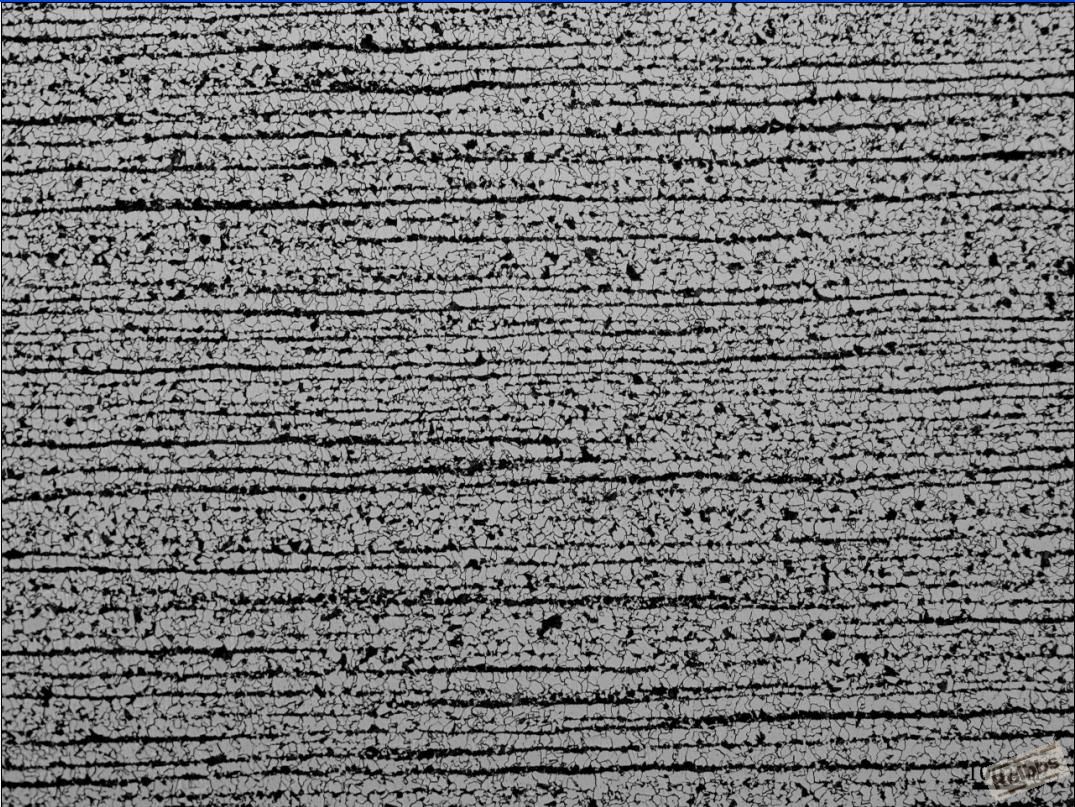

图1为低碳钢的微观组织100倍。图2为冲击试样断口处组织。可不可以通过试样断口处过多的孔洞来判断该种钢钢坯缩孔没完全切除掉呢?
 楼主| 发表于 2009-9-7 08:35:32 | 显示全部楼层
图1为低碳钢的金相显微镜下的微观组织
图2为断口的在扫描电镜下形貌
小弟对钢板的判定有限,所以请哪位大虾指点迷津

好像带状很严重哦,应该放张倍数高点的
发表于 2009-9-7 15:02:53 | 显示全部楼层
根据双方技术协议判断,检测带状组织是否超级,如果有没有带状要求没有办法了

100倍太少,弄个400倍的才能分析.我们一般的原则

组织不好,带状组织很严重,而且连续。这样会造成横向性能很差。个人观点。

楼主的设备不错啊,这个有点缩松啊
发表于 2009-9-7 21:35:06 | 显示全部楼层
楼主把你的SEM照片放大一点吧 好像很多二次裂纹
缩孔看拉伸断口好一点
金相带状组织有点严重

组织呈严重带状分布,不正常。

图1好象带状组织挺严重的。图2中的小孔我认为并不一定是缩孔,也有可能是非金属夹杂物脱落后留下的坑。

1,带状组织是否超标
2,机械性能是否合格
在电镜扫描下的形貌只能做参考,因为一般不会这样做

1.磷偏析是有排碳作用,但从100倍看,带状组织很严重,磷有这么分布的吗
2.100倍下看不出晶粒是否为等轴,放大500

同意12楼 说法,  带状组织太多,深孔不是缩孔,缩孔的表面应该是光滑的,还伴有一些氧化色

带状非常严重,原材料里有检验过低倍组织吗?
发表于 2009-9-8 21:53:38 | 显示全部楼层
1.偏析严重,出现带状组织
2.SEM看有些氧化--个人意见

带状组织严重,是不是非金属夹杂导致?

好像有带状组织
