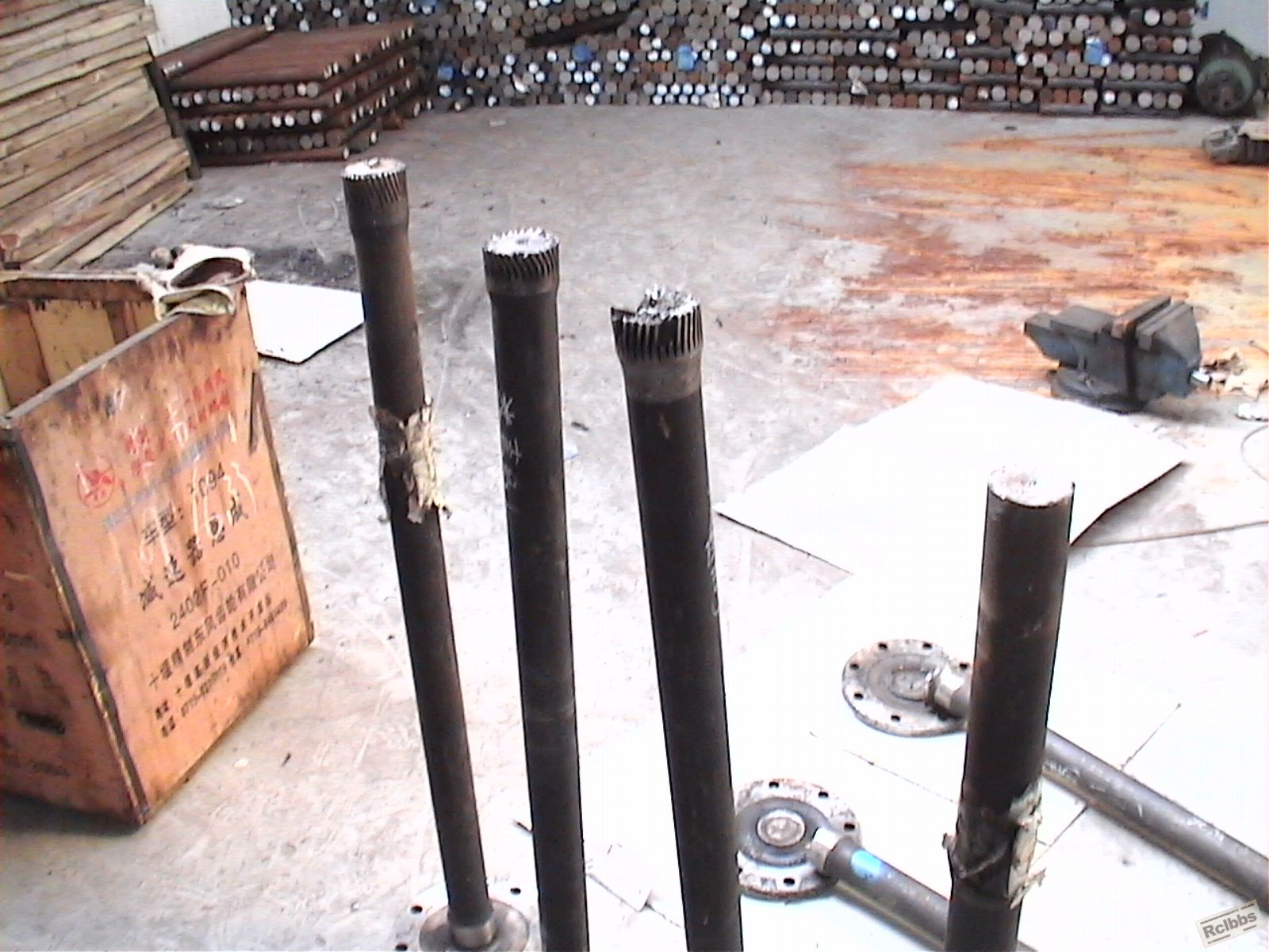

半轴产品,请各位给分析下附有不良品图片和分析报告!

只要检测没有感应淬火裂纹,半轴的疲劳断裂,一般都是调质热处理质量不好,你们半轴是调质状态还是正火状态。
发表于 2009-8-30 19:22:59 | 显示全部楼层
回楼主:应该先进行断口分析,看看断口形貌;其次,再检测断口附近的硬度;然后,再检查其金相组织;此外,还应剖析断裂处的淬硬层深度及分布状态(是否均匀)
      现在我从照片上看第三支花键断口,原始组织粗大,疑为调质时的过热所致;另外,那些法兰盘处断裂肯定是感应淬火淬硬层没有有效地过渡到法兰端面所致。 本帖最后由 孤鸿踏雪 于 2009-8-30 19:24 编辑

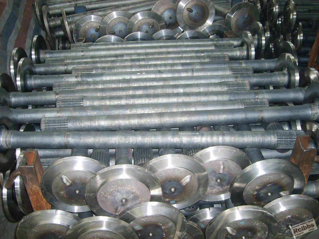

发表于 2009-9-1 10:17:34 | 显示全部楼层
你看看,我们处理的汽车半轴

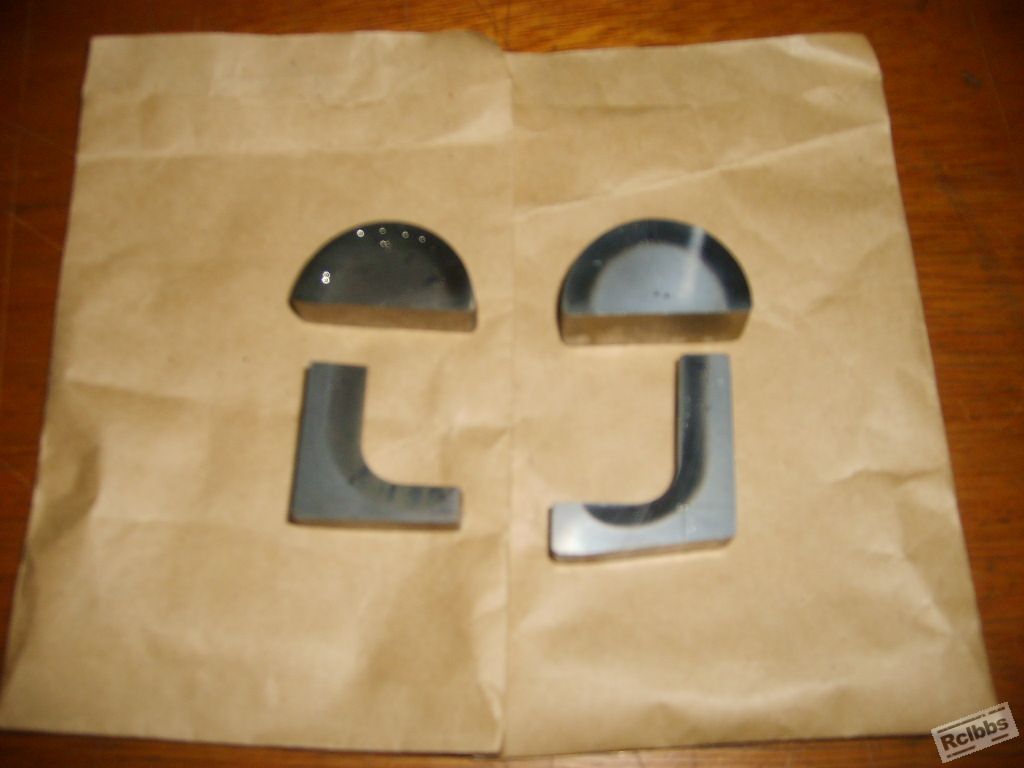

发表于 2009-9-1 10:21:39 | 显示全部楼层
法兰R的试片01
