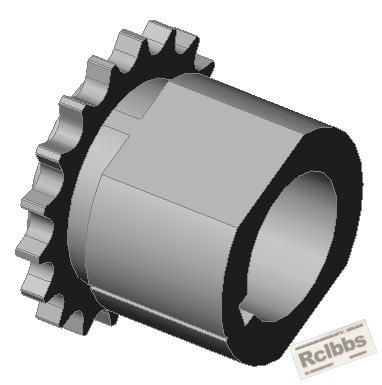

现在自己有一些办法实施了,但是效果不甚理想。
这个件是粉末冶金制品,材料:Fe(余量)-Cu(1.5%)-C(0.6%),密度6.9g/cm3,高频前硬度HRB70
处理部位:外齿和削平的扁方,扁方有对称的两面。(高频感应淬火)
硬度要求≥HRA65,沉深0.5-1.5mm,0.5mm深处HV550(HV0.1)
WO DE.JPG 本帖最后由 juv3 于 2009-8-26 16:17 编辑

淬哪些部位啊,你咋不标出来啊?
 楼主| 发表于 2009-8-25 11:25:43 | 显示全部楼层
我有说明啊,处理部位:外齿和削平的扁方,扁方有对称的两面。

回楼主(8#帖)
     1.请问楼主:化学热处理就一定是全淬吗?
     2.如果一定要高频,链轮和两平面(即楼主所说的扁方)可以分开进行,难度并不大。

这个产品是粉末冶金件,高频淬火的确是有难度,要注意裂纹和变形.
齿部可以直接加热后淬油;平面处不好淬.

大概尺寸外圆32mm,长度35mm,齿部没问题。扁方处咋解决?

扁方就是用于平面加热的感应器,不知道有何难度?根据你的机床情况,感应器设计可以考虑做成自喷式的,也可以加热后浸液淬火。

现在就是效率问题了,齿部不存在这个问题。主要是两个对称的平面,要分两次淬火,效率可想而知了!!
大家有什么其他办法啊?

两面同时淬的感应器应该也不难设计制作的
发表于 2010-1-25 14:36:34 | 显示全部楼层
两面同时淬,中频一次加热淬,高频连续淬。
发表于 2010-1-25 14:44:42 | 显示全部楼层
做成俩个一样的平面感应器,并联起来,同时加热怎么样?
