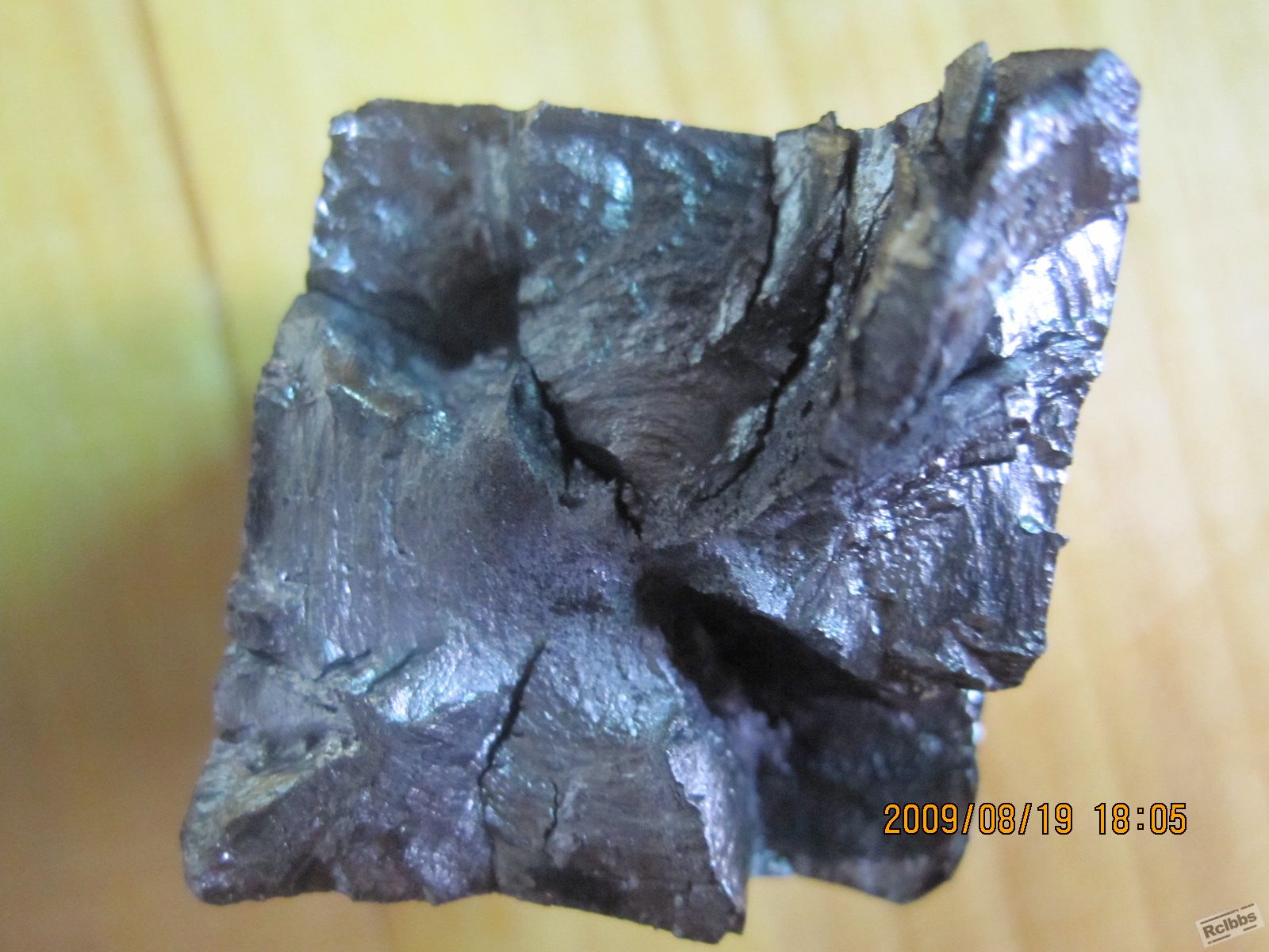

具体工艺:强渗:T:920°c ,C%:1.0, t:120min;扩散:T:920°c ,C%:0.8, t:90min. 降温至:820°c 出炉直接淬火,硬度:63~64HRC;个别轴有变形因此进行校正。校正后回火温度:240,回火时间:60min,最终产品硬度:56~58HRC,深层深度:1.0mm;
        经力学性能测试,打击时受扭转力,打击1500次后就断裂失效,但产品要求打击次数不低于3000次。
       请各位大虾帮忙分析断裂原因,谢谢!!

晶粒较粗,正火后,重新淬火

做个金相分析

怎么看晶粒粗大,请指教。渗碳完再进行正火,会不会脱碳啊,而且这样要增加工序,成本。。。

渗碳降温到850℃出炉后油冷,650℃回火(这一步也叫除网,目的是细化晶粒,除掉组织中的网状碳化物,为后续淬火做准备),然后790℃重新加热淬火,主要是心部具有良好的韧性,防止芯部硬度过高。

看过试样金相,未发现有网状碳化物,而且我们用的强渗C%不高只有1.0,所以应该不用650回火吧,你说的850出炉,我后来也考虑过,觉得可能问题就出在出炉温度,不知道太低会不会使芯部强度太低

你说错了,按你的工艺(820℃不进行保温)淬火后芯部硬度应该较高(实际零件温度并没有降到820℃),从而强度过高。而按你零件的要求,芯部硬度要求不应该太高。你有没有检测过零件的芯部硬度?

检过了芯部硬度40HRC,另外820为什么不能保温呢,我们工艺就是920降温至820后保温30min,请指出有什么不妥地方,谢谢

可按标准金相图谱比较一下。个人认为:按5楼的工艺操作,晶粒最细,可能变形比较大;渗碳后空冷,再重新加热淬火次火;渗碳后直接降温淬火晶粒比较粗,变形也是最小的,如果预处理的好,效率也是最高的。
发表于 2009-9-3 22:22:27 | 显示全部楼层
这种材料做风动工具的主件不合适,整体强度不足耐不住冲击扭转载荷。用35CrMo心部强度硬度较高,用低碳钢冷挤成型虽然省工省料,可是零件的服役能力大打折扣了,这属于战略问题不是战术问题。
