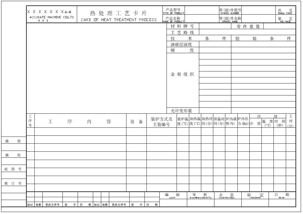

请大家一起讨论一下热处理工艺过程卡,结合自己公司找一种合适于自己公司的热处理工艺过程卡.
来个图片格式的,方便查看!
来个图片格式的,方便查看!

发表于 2007-6-1 14:15:05 | 显示全部楼层
工艺卡 每个公司都不一样,但是大概都差不多,我想要不要在加一项:上道工序的情况和下道工序的要求.这样使的操作人员把自己的工作做的更细一点.

发表于 2007-6-3 17:47:37 | 显示全部楼层
我们的工艺过程卡按工艺种类设计成不同类型,比如渗碳淬火工艺的卡与调质淬火工艺的卡就不相同。渗碳淬火过程卡上增加了一些关键尺寸热前控制数据和热后应控制的范围等,而且正考虑将零件装放方式以图片形式来说明,让操作者一目了然。
发表于 2007-6-8 21:25:10 | 显示全部楼层
再加上检验率,是不是更好

 楼主| 发表于 2007-6-11 13:53:12 | 显示全部楼层
大家发出来对比学习一下
其实大家发出来对比学习一下,可以做一个比较完整的工艺过程卡这样不是更好.这样也能使热处理工艺过程卡更加规范.

发表于 2007-6-21 21:16:15 | 显示全部楼层
我们那的工艺卡片就只有材料和技术要求  操作工填温度时间和设备
