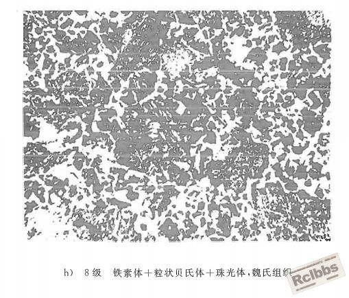

各位大侠,我对GB/T13320-2007标准附图的金相图谱不是很理解,请论坛的各位大侠赐教:1—3图为调质组织,我没搞懂这个1-3级之间到底有多大区别、区别在什么地方?4图为正火状态,图示为F、粒状贝氏体、P,有魏氏体组织,哪位大侠能否告诉我这几个相分别从图中什么地方看出来的。
大侠在赐教时,请尽可能能够在图中圈出来,便于我等菜鸟能够真正学到知识,在此先谢谢了。

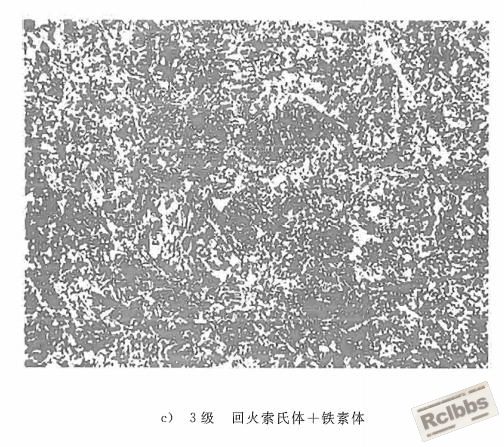

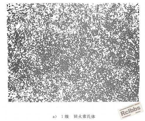

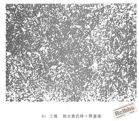

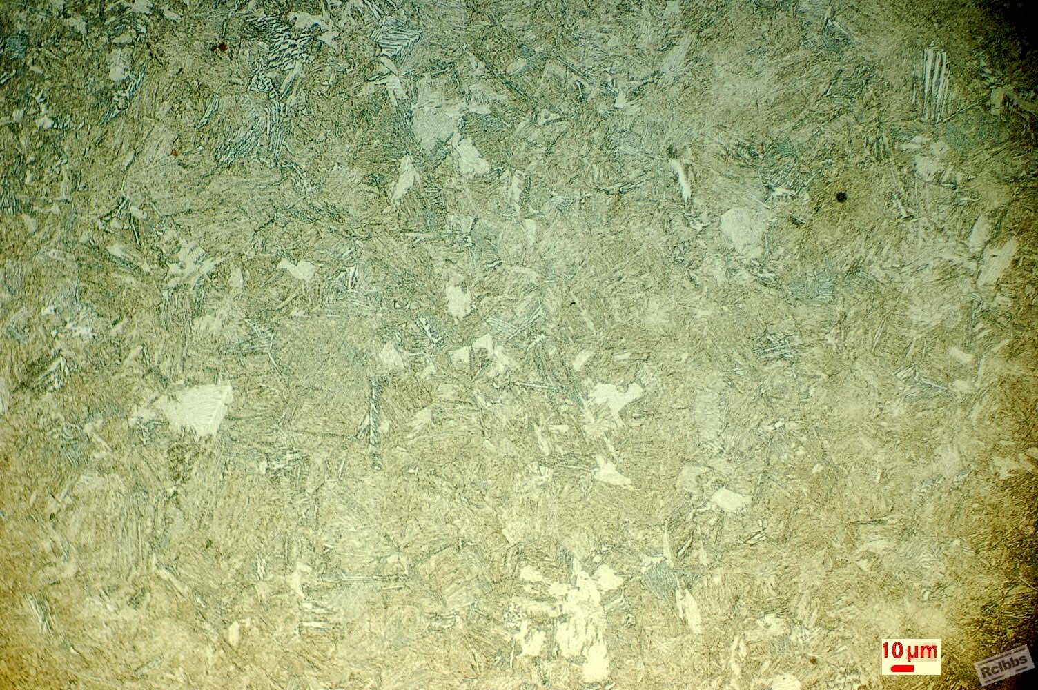

 楼主| 发表于 2009-7-25 11:36:42 | 显示全部楼层
回复 2# 天天小非 的帖子
您说的没错,我疑惑的是2、3级索氏体的图谱标注为“回火索氏体+铁素体”,这说明3级比2级占有更多的铁素体比例或铁素体的形态呈块状比2级更严重、明显。但是1级组织中也明显存在有铁素体(按您的答复,实际上也有、是存在的),但标准对于图谱的标注为什么就单单只说索氏体,而不像2、3级一样标注有铁素体呢。这是我的理解有问题、还是标准的标注可以更详尽些呢?

发表于 2009-7-25 15:59:26 | 显示全部楼层
你的理解有问题,回火索氏体是α相(室温下称为F)和碳化物的一种机械混合组织,而标准所说F,是淬火时出现的游离F,在高温回火后保留下来的组织,这是一种降低性能的组织,因此通常需控制级别。回火索氏体有时会残留一些M的位向,这主要是有的调质硬度要求高或回火不充分所致。比如40Cr要求调质硬度25~35HRC,如果回到上限,则M的位向就可能保留下来。如果回到下限,则M的位向就可能消失。

发表于 2009-7-31 00:01:36 | 显示全部楼层
回复 4# chine.cao 的帖子
索氏体本身就是铁素体+渗碳体组成,必然含有铁素体。只是该铁素体组织不是以块状和条状存在的而已。
国家标准中的图谱不是很清晰,请观测http://www.rclbbs.com/viewthread ... ghlight=&page=1帖子190楼的42CrMo调质1级图片
 楼主| 发表于 2009-8-3 07:47:01 | 显示全部楼层
是不是可以这样理解:在2、3级调质组织中,除有均匀的回火索氏体外,还有游离的条状、块状铁素体;而在1级组织中没有游离的铁素体组织。
发表于 2009-8-27 15:22:27 | 显示全部楼层
9# chine.cao
可以这么理解。

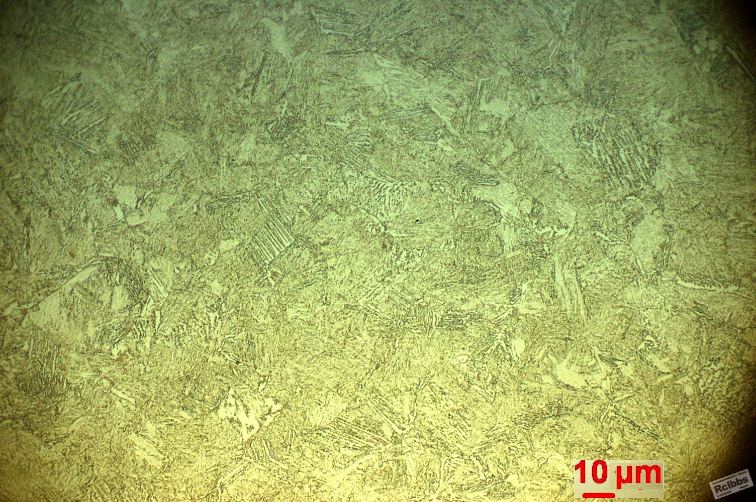

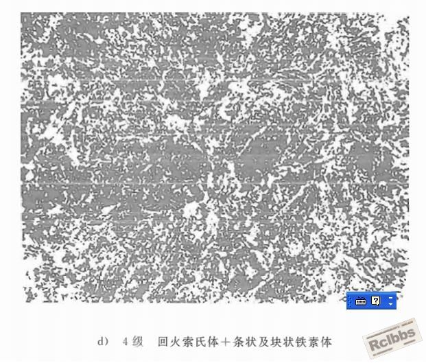

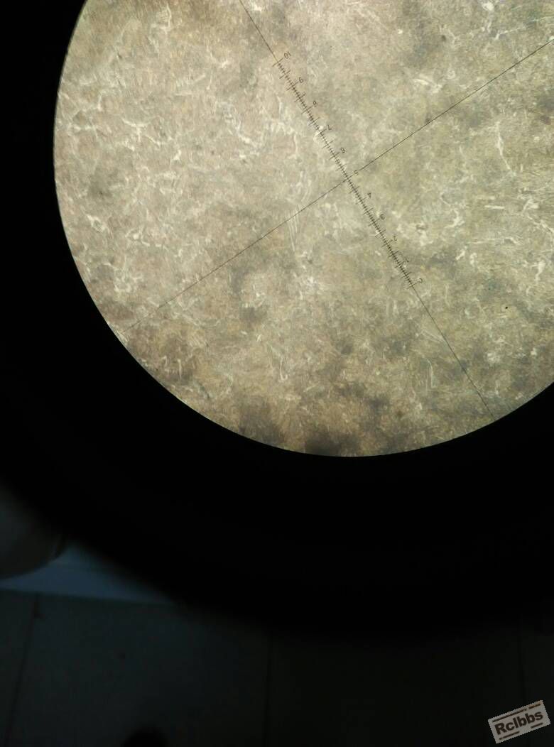

发表于 2013-9-9 09:20:09 | 显示全部楼层
131803 4#1000XImg9535.jpg 上图的放大
那么,这两个试样的组织能评为4级么?
个人觉得是存在大量的上贝氏体,具有很多非游离态铁素体。
另外,如果上贝数量很少,可否作游离铁素体,按2、3级评么?
谢谢

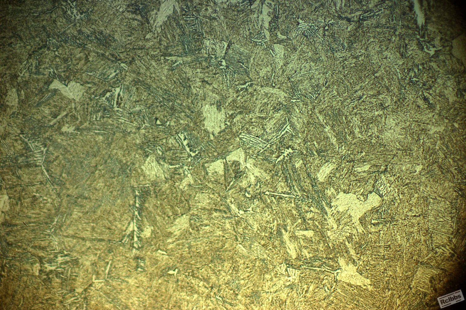

发表于 2015-11-20 22:03:56 | 显示全部楼层
天天小非 发表于 2009-7-25 10:54
对于您的疑惑我从事理化分析多年,凭经验说两句,请赐教:
观测调质标准从以下几点分析:
1.基体的组织形 ...
请问5级中的屈氏体如何判断呀!附图中的黑色团状云雾是吗?黑色团状云雾处硬度HV0.2换HRc28,谢谢
签到天数: 128 天
发表于 2015-11-21 23:58:44 | 显示全部楼层
又看到这张图了,就按屈氏体评级吧

发表于 2017-5-18 09:16:03 | 显示全部楼层
各位专家能否解释一下,图谱2和3中铁素体产生的原因吗?谢谢!
签到天数: 301 天
发表于 2017-5-20 08:32:15 | 显示全部楼层
个人观点:组织的好坏与热处理工艺是相联系的,铁素体含量和形状正好反应出热处理状态。还有组织所占比重,如果一个组织达到90%以上,其它组织对材料的机械性能影响不大的前提下,少量的组织有时候是被忽略的。
签到天数: 301 天
发表于 2017-5-20 08:38:07 | 显示全部楼层
结合图谱,如果铁素是块状的则多半是保温时间不足,未溶解的;如果是沿晶析出的,呈细网状的则是冷却速度的问题;如过是呈针状由晶界往晶内长的则呈现魏氏组织形貌,测是锻造或热处理温度过高,冷却速度一定的情况下形成的!
