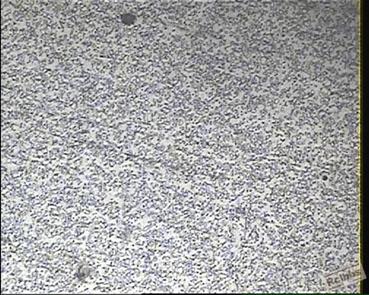

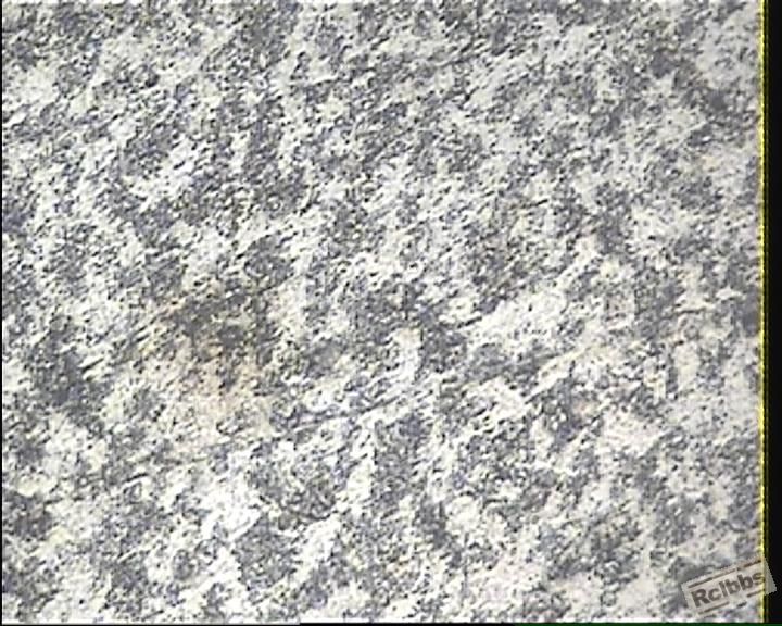

如题,我是生手,刚开始学,论坛高手多多指点,
[ 本帖最后由 wh810411 于 2009-7-22 07:36 编辑 ]
35钢退火料
35钢退火料
40Cr退火料
40Cr退火料

是“珠光体+铁素体”吗??
[ 本帖最后由 风来疏竹 于 2009-7-22 17:54 编辑 ]
发表于 2009-7-22 10:23:22 | 显示全部楼层
都不是退火组织。
第一张像调质的心部没调上的组织。第二张就是调质组织。
单从金相推断的,不一定正确。

第一张不象退火组织,第二张象,不知道的、放大倍数,判断不一定对!

第一张看不太清,放大了才能确定
第二张应该是球化退火,要放大了才能判断,球化退火后球化体+铁素体组织,很容易分清的
发表于 2009-7-22 16:43:53 | 显示全部楼层
两张图片均为球化退火组织。第一张制样不好,有制样烧伤白块,属不合格制样。从新制样上传。 第二张球化较均匀,但有部分碳化物溶解(也有可能是制样引起)。由于制样问题很难分析判断。

2件试样的退火组织均属正常。
发表于 2009-7-23 07:15:14 | 显示全部楼层
2件试样的退火组织都正常,建议参照低、中碳钢球化体评级进行球化率评级。标准见下:

用JB/T5074-1991底.中碳钢球化体评级:
第一张为.点状球化体.少量珠光体+铁素体  4级
第二张为均匀分布的球化体+铁素体 6级

老师,制样问题,能说的清楚点吗?

我也觉得第二张应该是球化组织。第一张看不清
 楼主| 发表于 2009-7-24 15:13:30 | 显示全部楼层
二张都是球化

35号碳当量低因此有铁素体
而40Cr碳当量高而且有合金无素
发表于 2009-7-27 15:22:50 | 显示全部楼层
第一张应该属于不合格得退火组织,第二张属于合格得退火组织。个人认为
发表于 2009-7-27 16:55:56 | 显示全部楼层
回复“wh810411”10#的帖子
关于退火做样的问题。退火样一般比较软,在磨抛过程中容易出现烧伤,即产生碳化物下沉铁素体上浮,出现白块。严重影响了对组织中的观察和判断。改正方法做样时,用力均匀,加压要适中,手握样要平稳,冷却要跟上。总之要多做样熟能生巧。以上只做参考。

应该都是球化组织,放大倍数应该不一样吧

观点与9楼一致,第一张球化4级,第二张球化6级;
发表于 2013-12-10 08:21:01 | 显示全部楼层
均P+F  LZ制样水平有待提高

制样确实不好看清, 不过应该都是退火组织,只是第二张容易判定为球化退火,第一张看不太清楚
