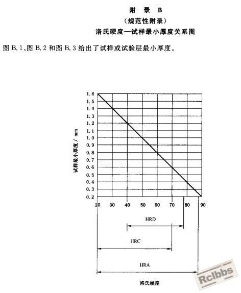

发表于 2009-7-19 20:28:12 | 显示全部楼层
这是洛氏硬度测试时硬度与试样(硬论层)最小厚度的关系问题,请看附图。详情请参阅标准《GB/T 230.1-2004 金属洛氏硬度试验 第1部分 试验方法》

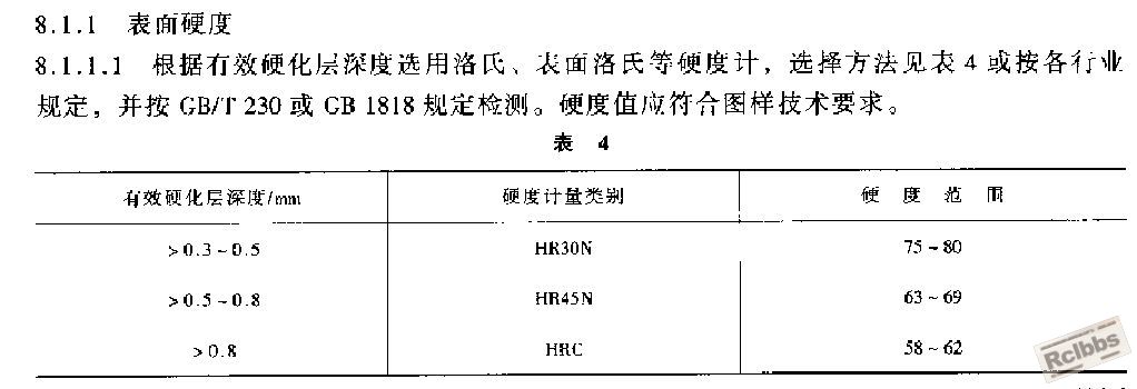

发表于 2009-7-19 21:39:56 | 显示全部楼层
JB/T7516相关条款

回excellence版主
谢谢版主提醒,我们的检测器具目前尚不能HR30N。
