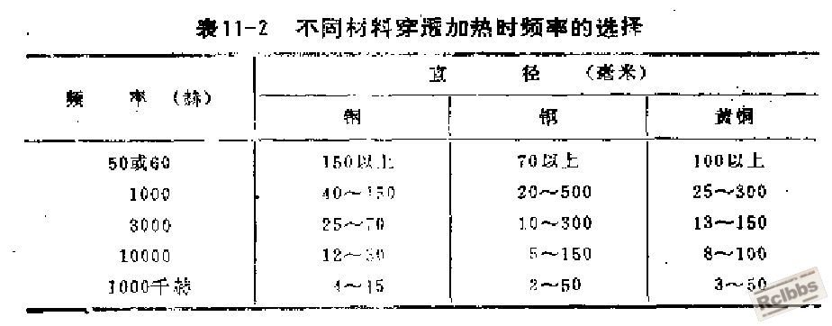

回复12#、13#感应加热除了可以用来做表面处理,也可以用于整体热处理(感应穿透加热)13mm的零件用高频也可以实现穿透加热。提供相关数据供参考。
luodan1661 + 10 感谢上传!
