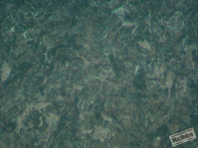

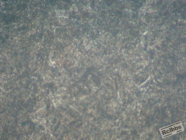

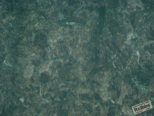

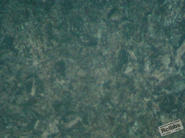

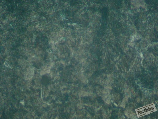

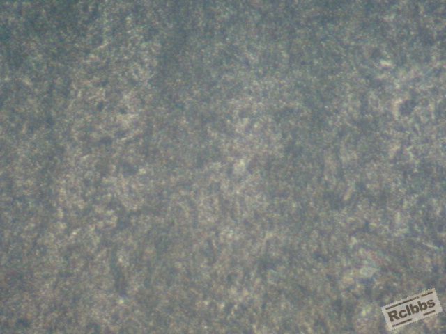

发表于 2009-6-27 19:17:44 | 显示全部楼层 |阅读模式
发几张照片大家讨论一下,是40CR材料还是42CRMO材料,硬度高的和低的金相是什么全部(提示:是调质件,硬度单位HRC)

发表于 2009-6-27 21:24:43 | 显示全部楼层
热处理工艺相同或同一炉处理的才能作比较。
如果是混了,最好作化学分析,分析一个元素Mo就可以了。
发表于 2009-6-28 02:02:11 | 显示全部楼层
怎么没有标尺?
放大倍数呢?

发表于 2009-6-28 08:30:43 | 显示全部楼层
单从组织图片上是不能区分的,因为不知道你的工艺!
有工艺参数吗?请上传。

发表于 2009-6-28 10:26:09 | 显示全部楼层
40Cr与42CrMo属同一类型的两个牌号,从金相组织基本上无法把它们区分开来,还是用分析元素的方法才行。

发表于 2009-6-29 13:10:57 | 显示全部楼层
这个用金相区分有点强人所难,建议做个化学分析!
发表于 2009-6-29 19:00:01 | 显示全部楼层
回复 1# WSM883 的帖子
既然大家要求你做个成分分析,那你就做一个吧,让大家看40Cr和42CrMo的金相就和让大家看304和316的金相是一样道理,一句话:两种材料在正常情况下金相组织是一样的,即使看金相60年以上也还是分辨不出来究竟是是40Cr还是42CrMo。想要分析清楚就得结合化验来作出综合判断。

发表于 2009-6-30 21:06:11 | 显示全部楼层
化学分析能比较准确的判断材料差异,单图方便的话找个经验足的大师傅,辨别一下火花,还是能估的出的

 楼主| 发表于 2009-7-4 21:41:37 | 显示全部楼层
主要是想知道能从金相上看出硬度高的和底吗?
