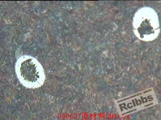

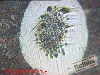

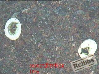

材料60Si2CrA,状态热扎,
检验夹杂物时候就发现这些东西,以前我也没见过,不知道是什么,腐蚀后周围一圈白色的。请大家帮忙看看,谢谢。
放大到500X
放大到500X

发表于 2009-6-27 17:23:41 | 显示全部楼层
不会是石墨吧
 楼主| 发表于 2009-6-27 17:28:36 | 显示全部楼层
我个人也觉得像石墨,但是我之前没见过石墨,不敢妄下定论。
如果是的话,要如何评定呢
签到天数: 470 天
发表于 2009-6-27 18:22:50 | 显示全部楼层
不腐蚀看一下。
签到天数: 220 天
发表于 2009-6-28 08:31:51 | 显示全部楼层
是石墨化。周边是贫碳区。
发表于 2009-6-29 13:30:25 | 显示全部楼层
感觉最后一张图片白区上有划痕,是否制样产生的假象呢,建议重新制样!
发表于 2009-6-29 14:08:34 | 显示全部楼层
建议查一下化学成分,是不是Si、C含量偏高,Mn含量偏低?
发表于 2009-6-29 14:13:05 | 显示全部楼层
应该是制样问题!建议做好标记(“白色圈”大概在那个位置)重新制样腐蚀看看。
发表于 2009-6-29 15:28:47 | 显示全部楼层
成分不当,存在偏析时,Si、C含量偏高,会促进石墨化,产生黑色区域,热处理时会不会出现贫碳区,导致白色组织?可以肯定一点:此种弹簧钢在热处理时不存在晶粒长大倾向。
发表于 2009-6-29 15:39:24 | 显示全部楼层
回复 9# 风来疏竹 的帖子
如果用贫碳区解释的话,它的形态为何会如此特殊?形成这种形态的机理又是什么呢?
发表于 2009-6-29 18:27:02 | 显示全部楼层
回复 10# 心有千千结 的帖子
是不是原材料成分的偏析所致?个人观点
发表于 2009-6-30 08:40:43 | 显示全部楼层
回复 11# 风来疏竹 的帖子
这就不清楚了,但我还是怀疑偏析会导致这么特殊这么典型的形态吗
发表于 2009-6-30 08:45:28 | 显示全部楼层
回复 11# 风来疏竹 的帖子
我觉的不管是不是制样问题,都不妨重新做一下,如果是,那就正好对题,如果不是,那至少也可以排除制样存在问题的假设,从而再进行其他原因的探究。
发表于 2009-6-30 09:13:07 | 显示全部楼层
同意13楼的观点,楼主不妨再重做一遍。
发表于 2009-6-30 11:37:17 | 显示全部楼层
我感觉是钢中局部Si、Mn夹杂物含量过高,导致钢中碳化物石墨化了。形成部分牛眼铸铁一样的组织。
签到天数: 282 天
发表于 2009-6-30 16:28:18 | 显示全部楼层
重新制样看看,如果没变化,就是牛眼了
发表于 2009-6-30 21:19:36 | 显示全部楼层
抛光态先检查一下,是否有一样。钢中碳和硅含量偏高是会产生石墨化。建议打一下维氏硬度看看基体和白区和“石墨”的硬度比较一下
签到天数: 11 天
发表于 2009-6-30 21:28:00 | 显示全部楼层
有点像铁素体中心有渣。
发表于 2009-7-1 04:35:48 | 显示全部楼层
疑是Si偏析引起的石墨化,石墨周围出现牛眼状铁素体这与QT中材料所见到的一样。
发表于 2009-7-1 15:46:16 | 显示全部楼层
想请教一下楼主该产品是否在制样前进行了成分分析?
我感觉像直读光谱的测量痕迹
