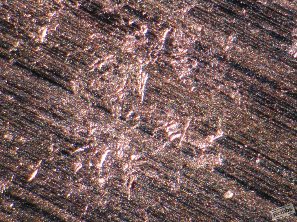

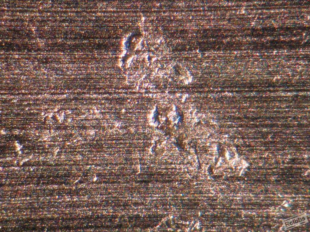

零件表面出现异常白色斑点,肉眼可见,显微镜放大150X后可见小坑,坑周围突起,内呈红褐色,见图1、图2,请各位老师给予帮助,分析其形成原因。谢谢

没有零件材料是什么啊,用在什么条件下也没有。
发表于 2009-6-26 16:46:27 | 显示全部楼层
什么工艺和设备呀?
感觉像接触到炉丝击伤。
发表于 2009-6-26 18:14:51 | 显示全部楼层
高温下的氧化皮或工业用盐、脱氧剂等杂质对零件的腐蚀。
签到天数: 220 天
发表于 2009-6-26 19:46:59 | 显示全部楼层
可能是腐蚀性介质的作用影响,包括炉内气氛等。查查看。
 楼主| 发表于 2009-6-30 09:23:15 | 显示全部楼层
材料是GCr15..磨加工后出现如图状况,砂轮成分是氧化铝,冷却液是PWA-004水基防锈剂。
发表于 2009-6-30 09:34:00 | 显示全部楼层
很可能是表面烧伤或剥落。
发表于 2009-6-30 10:05:59 | 显示全部楼层
应该是外界碰撞或摩擦等原因产生的!
发表于 2009-6-30 11:26:01 | 显示全部楼层
有点像电击伤,如果零件上有比较多的话应该考虑是不是用手拿了零件后放置较长时间产生腐蚀所致.
