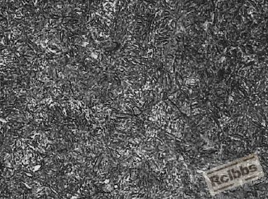

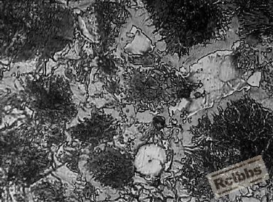

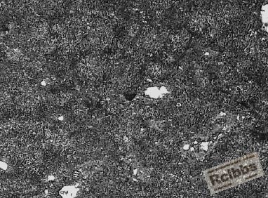

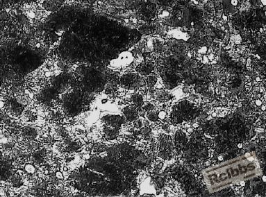

有一铁镍粉末烧结合金链轮,含碳0.5%左右,含镍1%左右,其余铜\铁.基体组织和高频淬火组织如下:
100倍基体组织
400倍基体组织
100倍高频淬火组织
400倍高频淬火组织
请问基体区和淬火区分别是什么组织?正常不?
高频淬火硬度有400-500HV,该样件发出去,对方检验说未见淬火马氏体.

有针状马氏体吗?

说一说试试
淬火马氏体是白色的,你回火后得到回火马氏体,自然就没有淬火马氏体了,回火马氏体易腐蚀。
那要连回火马氏体都不是对方认为是什么,还有4-5百度的硬度?你可能遇到胆大的了。
我认为此淬火组织较正常。此件中烧结态中有较多铁素体,高频淬火加热快要充分奥氏体化还能淬成这样不打化不开裂就很不错了。
