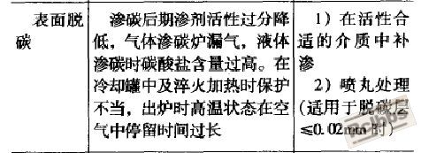

发表于 2009-6-24 20:09:36 | 显示全部楼层
回复 10# duckie109 的帖子
这样的说法是存在的,《热处理手册》截图
发表于 2009-6-24 20:39:26 | 显示全部楼层
回复 11# excellence 的帖子
热处理手册的渗碳件质量检验、常见缺陷以及防止措施中漏洞百出,与实践经验相反处不少,向来不是我参考的依据。
不知喷丸处理的方式您们是否实践过?如何处理表面硬度不达标的风险?

发表于 2009-6-25 00:48:52 | 显示全部楼层
回复 14# duckie109 的帖子
不清楚就不要自以为是,固执己见。楼上各位所说是有依据和道理的,不明白就去先看看书,把基本的理论搞清楚再分析别人的意见是否合理。《热处理手册》都不是你参考的?敢问你是哪位?这样的问题也能问,证明你绝对不是什么另类的绝世高人,那就只有一种解释,你根本不懂渗碳热处理。
求学需虚心,不要什么都不懂还天下老子第一!(话虽不客气,但道理很清楚)
发表于 2009-6-25 07:36:11 | 显示全部楼层
回复 10# duckie109 的帖子:
首先感谢你的直言不讳,真理是越辩越明。对于你所提出的质疑,本人也十分重视。为此特意查阅了热处理手册第四版第四本,热处理质量控制和检验62页渗碳质量控制,在渗碳缺陷中已没有表面脱碳之说。
时代在变,知识也在更新。对于一些中小企业,采用一些传统工艺及老式井式渗碳炉生产。表面脱碳仍是不容忽视的问题。对于大型企业,拥有先进的渗碳自动控制线,可能就不会出现表面脱碳了。所以个人感觉看问题还是辨证一点好。
