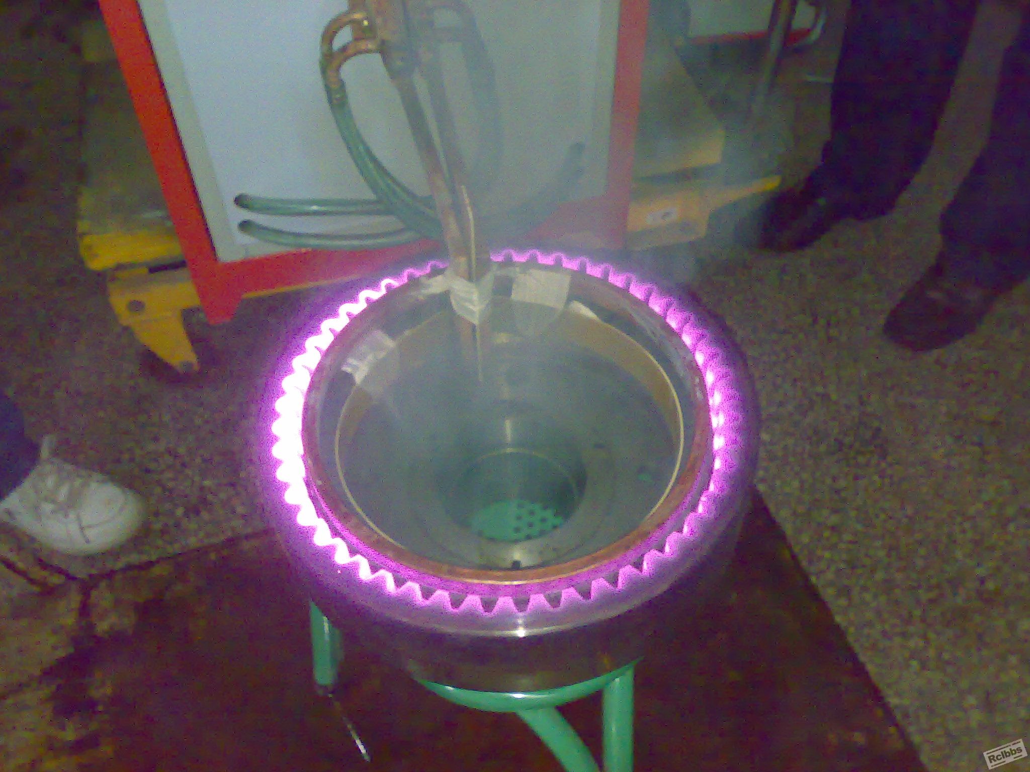

发表于 2013-1-8 15:18:51 | 显示全部楼层
整体淬火感应淬火 如图所示,图示的内齿应该也有350左右。
内齿淬火
内齿淬火
