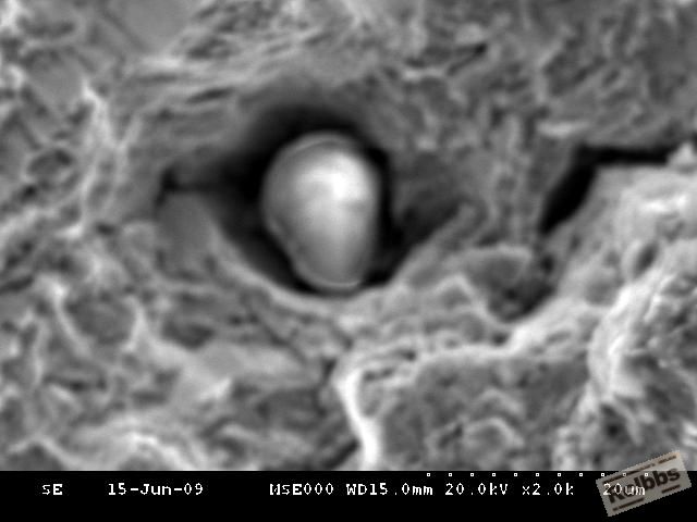

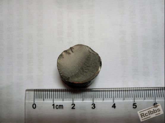

弹簧钢帮,成分60Si2Mn,疲劳试验2-3万次就断裂了,本人对断口不了解
想请教一下:
1:断口分析,从端口上可以分析出什么,比如断裂源,断裂过程,问什么有一个明显的分界线,分界线一边为什么明显发黑等等
2:原因分析:疲劳寿命问什么这么短

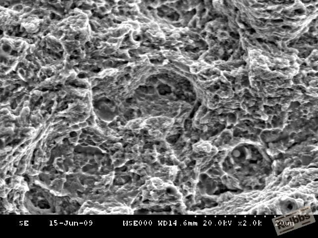

夹杂物成分主要元素是Ca,S等,从扫描电镜上看分界线两边亮区有裂纹,黑暗区没有,组织如图
宏观断口1

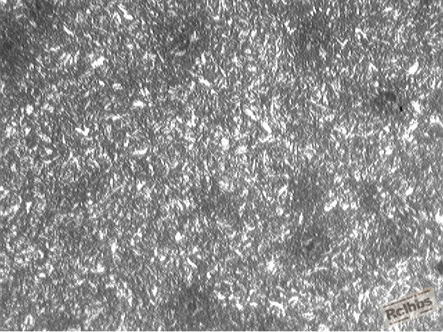

组织200倍下
组织200倍下

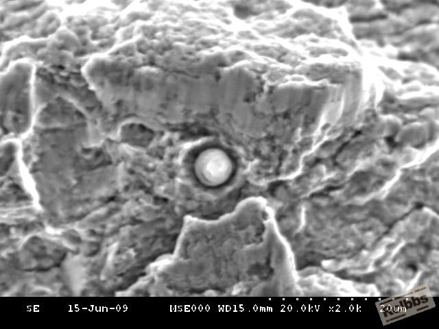

断口夹杂主要元素是Ca
断口夹杂主要元素是Ca
夹杂物2
夹杂物2

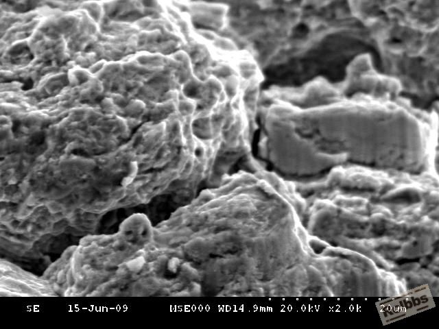

亮区有裂纹
亮区有裂纹
暗区没裂纹
暗区没裂纹

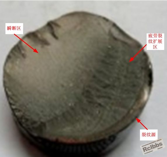

亮区为疲劳裂纹扩散区,暗区为瞬断区。在亮区可以看到贝纹线,在贝纹线的起点为裂纹源,电镜里的裂纹不一定是裂纹源,有可能是另一个方向的裂纹。这个断口好像有3个裂纹源(照片不是很清楚)。瞬断区有撕裂的痕迹,其边缘为解切唇。
疲劳寿命短的原因很多,先分析裂纹源。

希望楼主能拍一张断裂源处弹簧表面的照片。

Make sure decarbonization was not found on the surface of the sample.
There have a stantard of spring steel temper garde, But the photo was 500X  please give me a photo of metallographic .

发表于 2009-6-17 15:01:06 | 显示全部楼层
瞬断的面积很大哦,夹杂影响的机会大一些!

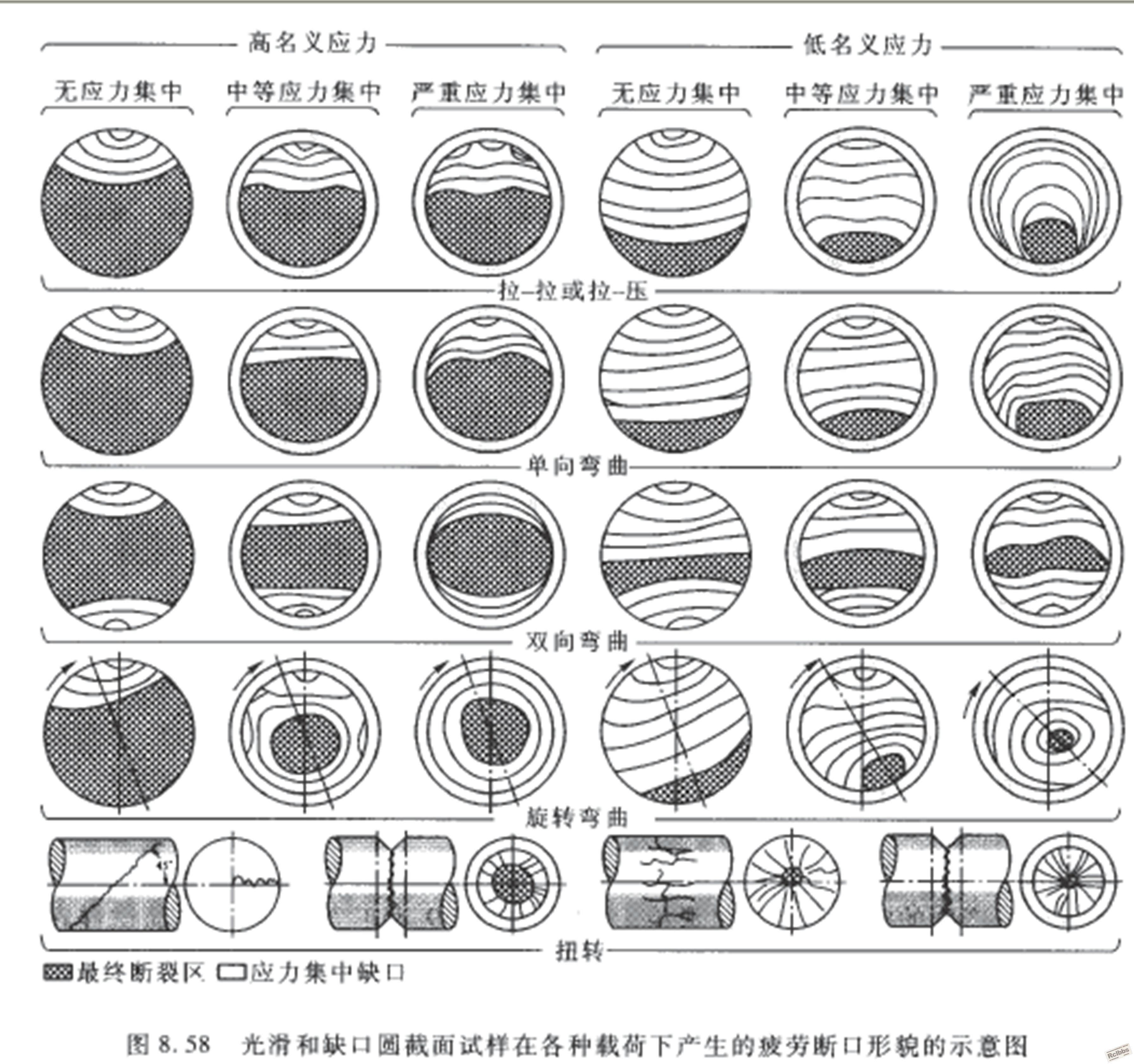

断口明显分三个区,各区划分见附件,属于单向弯曲疲劳断口,瞬断区所占面积就是与弹簧受力成正比。从裂纹源区颜色判断,它可能是个原始裂纹,从月牙形的形态看,可能是弹簧在绕制过程中产生的,以上只是根据楼主提供的情况分析的,可能与实际有偏差,请参考。

回复 13# wind1.chen 的帖子
标源区的位置我认为是瞬断区,源头应该在标瞬断区附近,但特征不明显,楼主可以在体视镜或电镜下去看看

发表于 2009-6-20 10:30:27 | 显示全部楼层
为什么我们的观点完全相反?
不过我可以肯定的告诉你,你标注的区域完全是错的。

发表于 2009-6-20 11:54:13 | 显示全部楼层
标注错误,别误导别人了,刚好想反

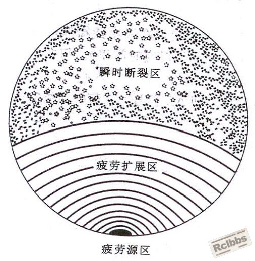

疲劳示意图
典型疲劳示意图

发表于 2009-6-20 16:30:29 | 显示全部楼层
典型的疲劳断口有多种。
[ 本帖最后由 wind1.chen 于 2009-6-20 17:09 编辑 ]

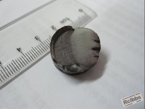

发表于 2009-6-20 20:20:38 | 显示全部楼层
13楼朋友,你标的那张图有假象,看看这张图你就明白了。
同一断口,拍摄角度不同。
