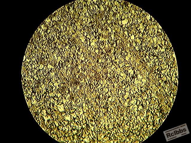

如题,850度油淬,这是什么组织?

看不清楚。。建议把倍数弄高点哦
 楼主| 发表于 2009-6-16 09:45:09 | 显示全部楼层
500倍的!....
发表于 2009-6-16 09:50:40 | 显示全部楼层
回复 1# shenjin-5 的帖子
根据组织判断,你的工件在850度保温时间好象短了点,组织没有来得及均匀化。
可以提供你的保温时间和工件形状尺寸吗?
 楼主| 发表于 2009-6-16 10:03:58 | 显示全部楼层
直径15mm的一个钩子,保温半小时
发表于 2009-6-16 13:28:29 | 显示全部楼层
只看出来有中碳马氏体,其他的看不清楚不好说
发表于 2009-6-16 13:34:51 | 显示全部楼层
回复 5# shenjin-5 的帖子
看来保温时间不是短而是长了,
签到天数: 809 天
发表于 2009-6-16 13:36:48 | 显示全部楼层
怎么看都不像淬火组织,有没有重新制样的照片。
发表于 2009-6-16 13:40:17 | 显示全部楼层
回复 6# 心有千千结 的帖子
中碳马氏体是什么形状的啊?图片上有好多大块状的是什么东东?请问能说得再清楚一点吗
 楼主| 发表于 2009-6-16 14:04:00 | 显示全部楼层
我也奇怪,硬度HRC40,怎么看都不像马氏体啊!做了好几次样都这样的
签到天数: 220 天
发表于 2009-6-16 14:08:06 | 显示全部楼层
可能材质搞错了!
35CrMo淬火组织不应该是这样,硬度也太低了,才40HRC。
鉴别一下材质。
 楼主| 发表于 2009-6-16 14:39:32 | 显示全部楼层
材质用化学分析分析过了 没搞错,就是因为硬度太低才拿来做金相的,但是我看这些不像是马氏体啊
签到天数: 220 天
发表于 2009-6-16 15:38:35 | 显示全部楼层
回复 12# shenjin-5 的帖子
把你分析的化学成份上传,看是否有其它元素?
发表于 2009-6-16 15:58:27 | 显示全部楼层
我看有严重的带状,可能是化学不均匀性引起的吧?
签到天数: 36 天
发表于 2009-6-16 16:58:18 | 显示全部楼层
淬着玩的吧,白色的小块是不是铁素体啊,工件在淬火液里洗了个澡。
签到天数: 7 天
发表于 2009-6-16 21:39:20 | 显示全部楼层
建议检查一下你的仪表和热电偶是否准确
签到天数: 93 天
发表于 2009-6-17 12:31:39 | 显示全部楼层
发张清楚的、大尺寸的图片,实在看不清楚。
 楼主| 发表于 2009-6-17 13:43:37 | 显示全部楼层
回复 13# qinqiang268 的帖子
我们的化学分析是做指定的元素的!
发表于 2009-6-18 09:30:24 | 显示全部楼层
35CrMo淬火不可能是这种组织
签到天数: 220 天
发表于 2009-6-18 09:41:25 | 显示全部楼层
那你们指定哪里元素?
有些如B、Ni、Si、Al、Co、W等也应该分析一下。建议补充分析。
