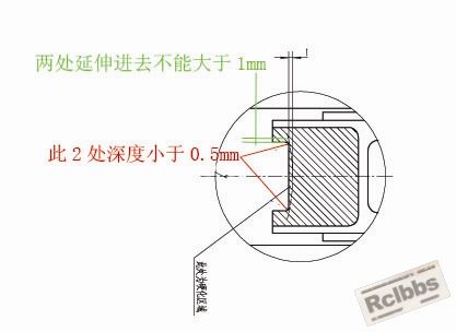

发表于 2009-6-17 21:00:46 | 显示全部楼层
原帖由 ynajixing 于 2009-6-17 19:19 发表
从尖角处逐渐过渡到1mm深能否在图中简单标示下,谢谢.
这个区域内不应该有淬硬(现象)
还有这个淬硬是会蔓延的吧,到底是不能淬透还是不能淬硬呢?
我理解为:尖角处不能有硬度,是叫淬透,还是叫淬硬?这个看习惯怎么叫了!但是有“the side walls must contain some hardening,”之说,我看还是叫“淬透”好些!
请指正!

签到天数: 46 天
发表于 2009-6-18 18:05:09 | 显示全部楼层
这个区域内不应该有淬硬(现象)
个人理解:1.从尖角0.5MM逐渐过渡到1MM,有个梯度问题;
2.不应该有淬硬.也就是说,不能淬火.(可以有热影响区).
个人理解,从字面理解.

 楼主| 发表于 2009-6-19 09:49:14 | 显示全部楼层
感谢上面两位的热情帮助,现在基本上认为它对侧边与底面的倒角处层深要求为<0.5.  侧边可以层深<1.
46~56区域内不能有淬透现象.
这样的要求,能否做到?请赐教
