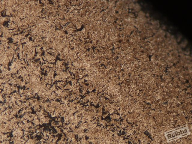

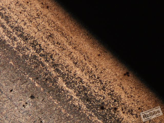

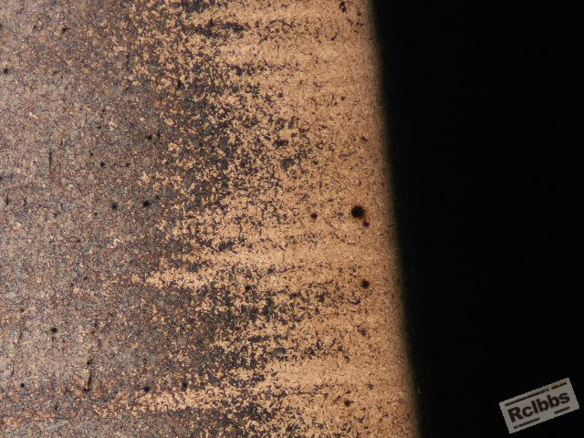

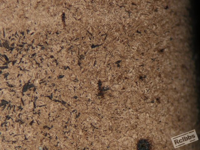

渗碳处理,照片从两个方向各拍2张(50X  200X),我感觉是原材料出现问题了。。
50X
50X
200X
200X
50X
50X
200X
200X

发表于 2009-6-14 09:47:55 | 显示全部楼层
是不是制样的问题?
签到天数: 951 天
发表于 2009-6-14 10:30:19 | 显示全部楼层
与带状组织有关。
发表于 2009-6-14 12:55:09 | 显示全部楼层
是表面碳浓度不高造成的。
原始带状,渗碳后,表面过共析区域,带状是可以消除的。带状主要影响心部组织。
照片近表面出现了一根根针状的下贝(也有人称之为针状屈氏体),看见这种东西,基本可以确认是表面碳浓度不够,c曲线左移。
签到天数: 470 天
发表于 2009-6-14 22:38:33 | 显示全部楼层
是带状组织造成的,渗碳时表面碳浓度不高,是何钢?淬透性不错。
发表于 2009-6-15 00:16:01 | 显示全部楼层
回复 5# 盛丽丽 的帖子
20CrMo  扩散碳势0.9%
发表于 2009-6-15 20:17:17 | 显示全部楼层
原始材料有带状组织影响了后序工作
签到天数: 125 天
发表于 2009-6-15 21:27:31 | 显示全部楼层
是淬火冷却不好造成的。
签到天数: 148 天
发表于 2009-6-15 22:30:20 | 显示全部楼层
回复 1# 心情 的帖子
制样的问题吧
签到天数: 470 天
发表于 2009-6-16 05:36:45 | 显示全部楼层
原材料带来的,只能减轻,无法消除。
